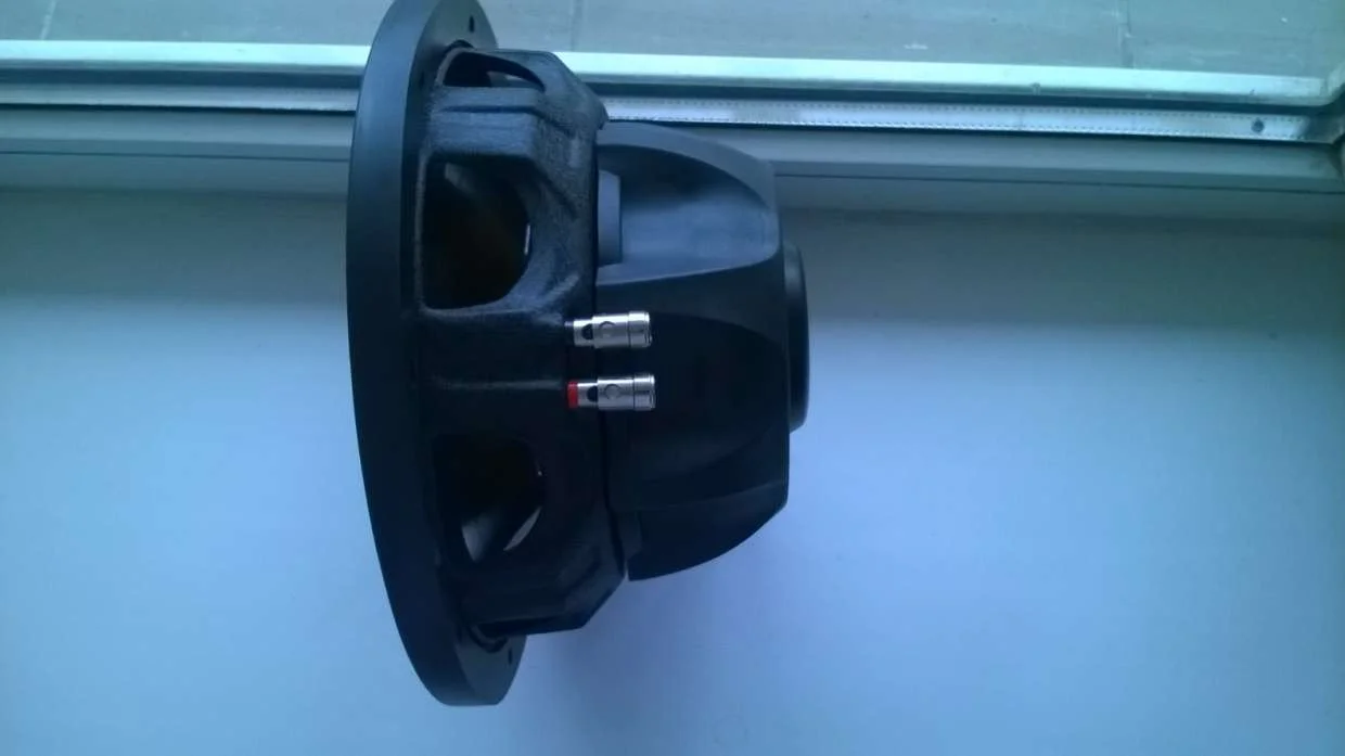

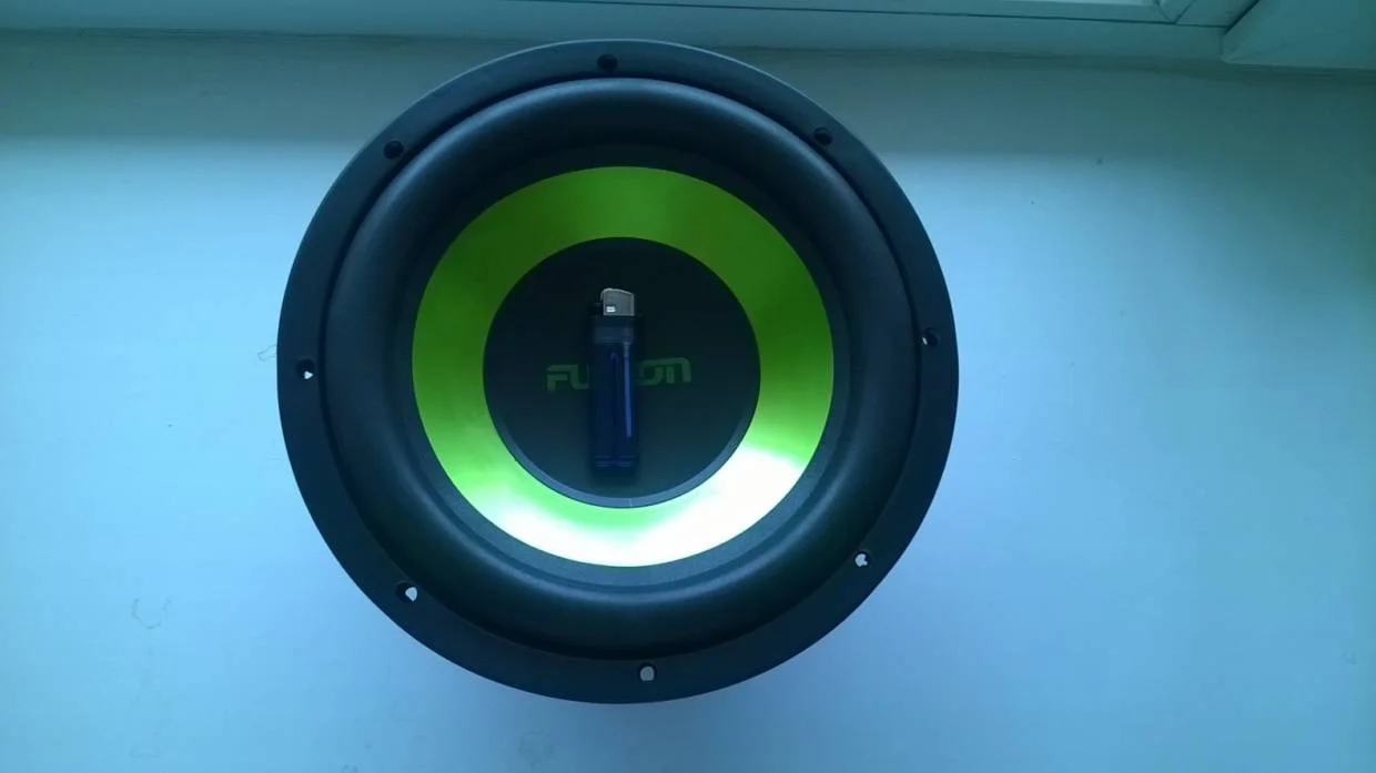

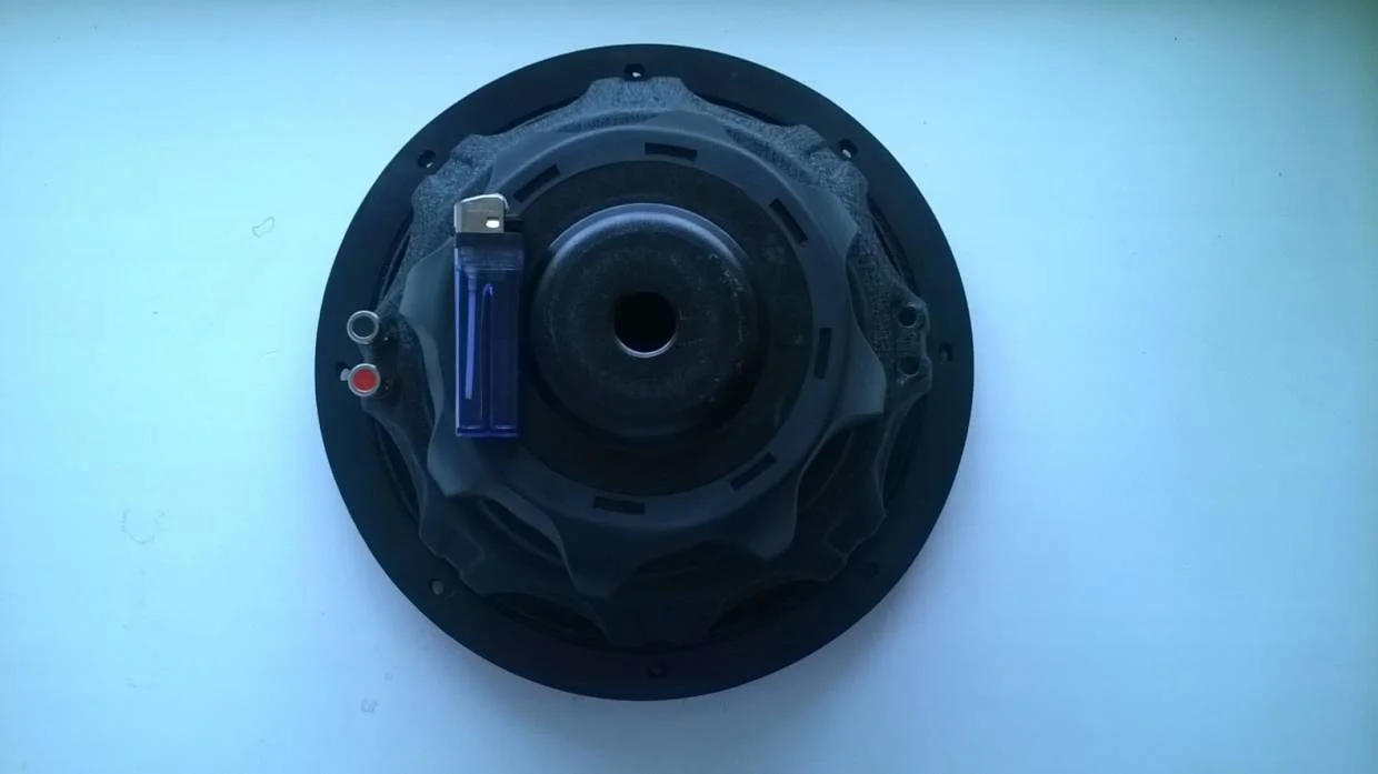

Эмммм.... Парни, а вам не жалко динамик то? На фото у автора указана Выходная мощность 200Вт RMS.....

Да ладно - ошибка. Терминологическая. Не 10-20 кВт же на него гнать.
т.е. орёт он на 200Вт...
Напридумывали всякой хрени. Сплошной маркетинг, блин. А ведь многие (даже опытные) радиолюбители на это ведутся. У меня чайник 2200 ватт, и что-то не орет. Причем здесь "орет" и 200 ватт? "Орет" - это обеспечивает определенное звуковое давление при определенной подводимой мощности. При подведении одинаковой мощности динамики с чувствительностью например 92Дб будут звучать громче, чем дины с чуйкой 86Дб. Говорить о мощности, применительно к динамикам, можно только о мощности катушки, а сама катушка не "орет". Даже при одинаковых катушках дины разной конструкции и с разными диффузорами будут выдавать разное звуковое давление, а соответственно и громкость. Наиболее правильные характеристики динамиков - советские. От западных характеристик, которые пишут, увы, не инженеры, а маркетологи, иногда волосы встают дыбом.
то что указано у автора в документах это что-то типа шумовой мощности, но то как зачастую элементарные значения обзывают в различных конторах, это да, мрак... Называется догадайся сам что имел в виду производитель...
