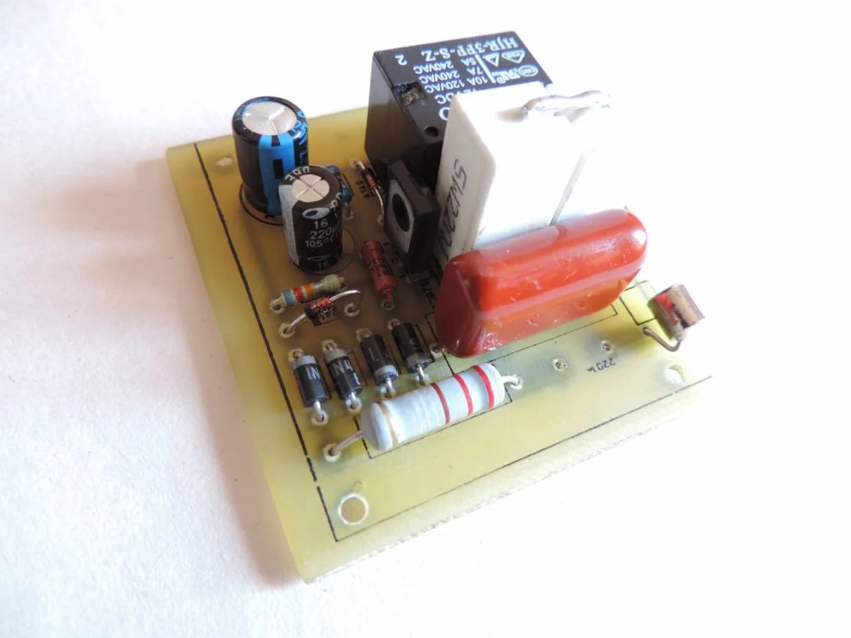

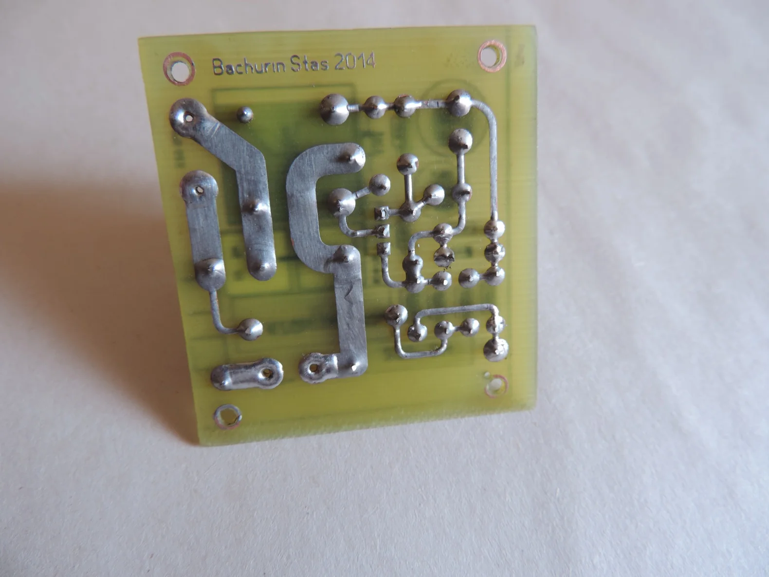

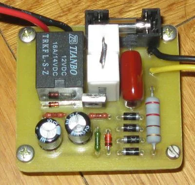

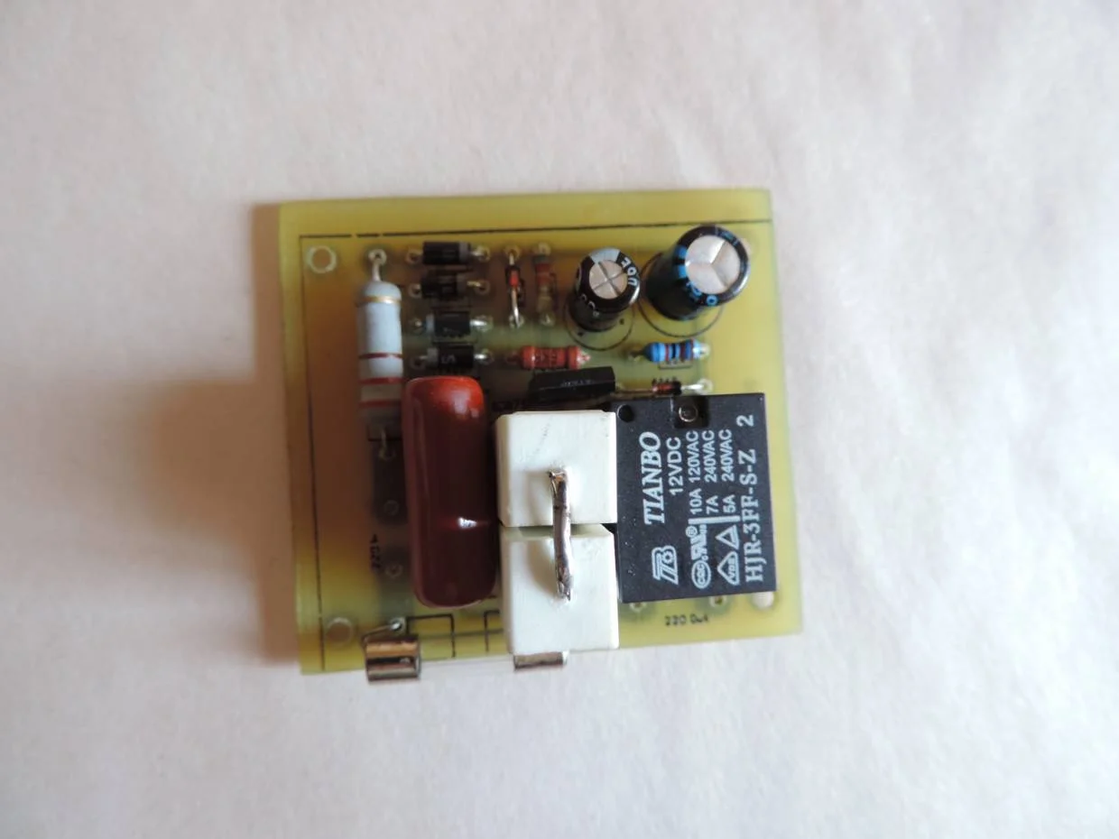

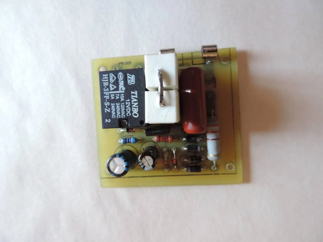

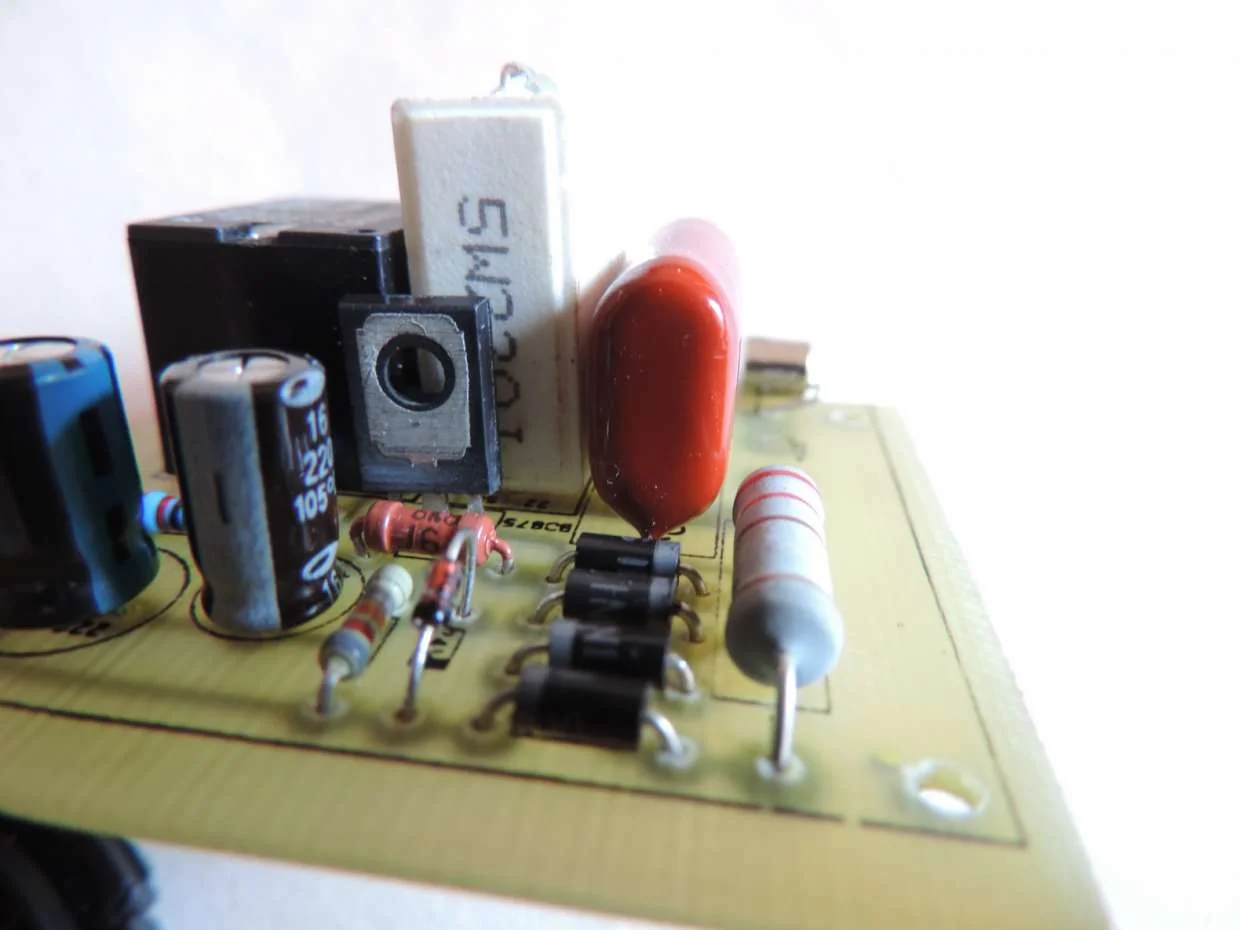

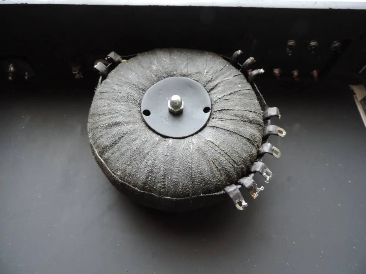

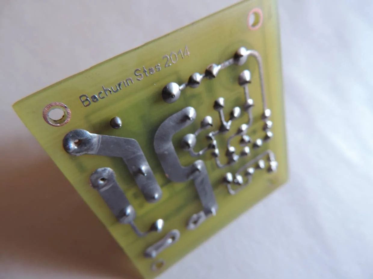

Загрунтовал корпус, сохнет. Собрал софт старт. Как его проверить ?
к in подключал 220, а к out лампу накаливания. Когда подаю 220 на in лампа сразу загорается и только через 2-3 секунды счелкает реле.

А чего лампочка сразу горит ?
А чего же ей болезной не гореть, если ты ее не на ту группу контактов подключил? Подключи на другую группу, и она будет загораться через 2 сек, после включения реле.
Я так понимаю вход обозначен как in, а выход Out. Я так и подключал.
То есть к in лампочку ?
Замени резистор керамический 5-ти ватт с 20 Ом на 40 Ом каждый, чтоб получить в сумме не 40 Ом а 80 Ом. Оно позволит больше снизить стартовый ток. При увеличении емкости конденсатора С3 увеличишь время задержки включения реле.
IN возле керамического конденсатора 470нФ, а OUT возле реле.
Она и будет гореть, просто на две секунды ток ограничивается двумя резисторами, потом включается реле.
померил мультиметром, сначала 116 вольт, а потом после реле 220 :)
Это надо мерить под нагрузкой.

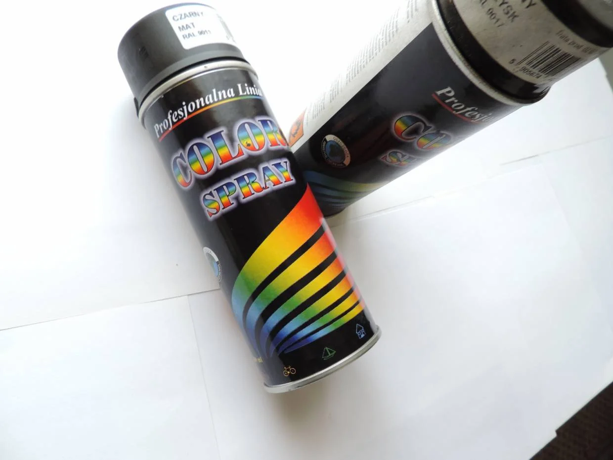

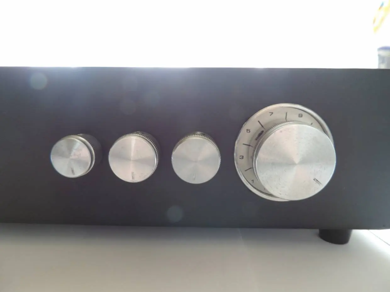

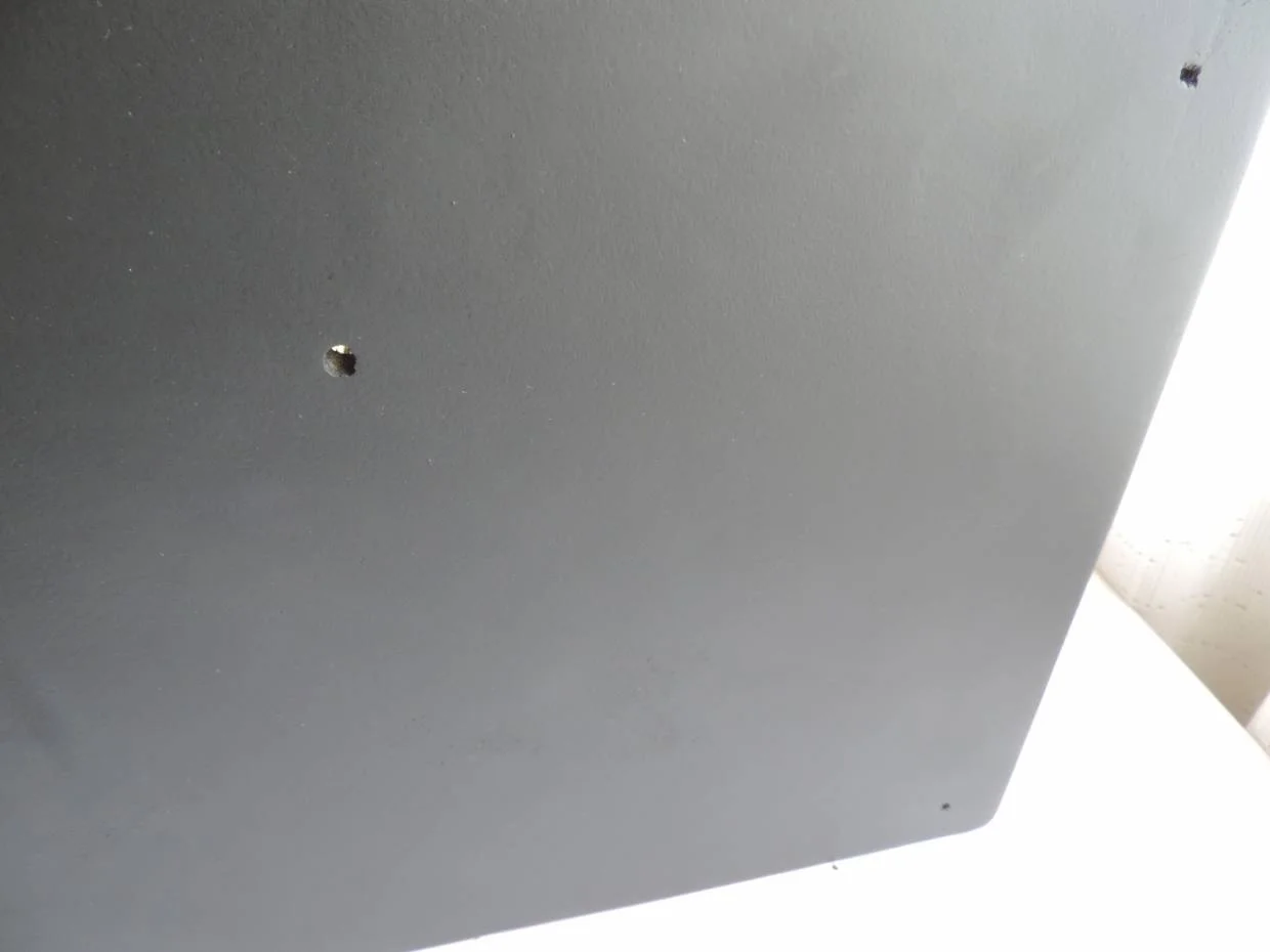

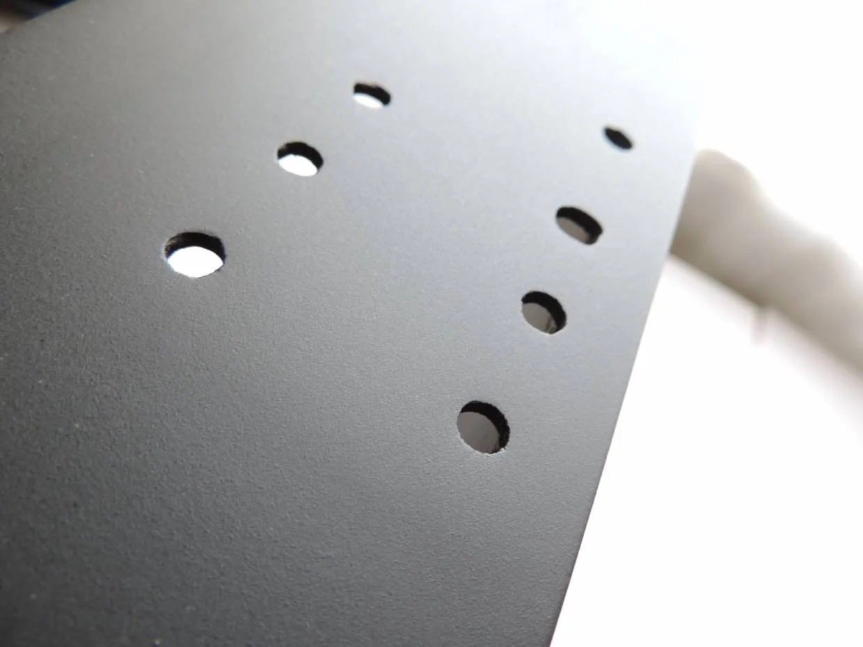

Итак продолжаем, после длительного перерыва (много было дел, мало времени) я все таки покрасил корпус, после нескольких неудач (первый раз красил пульверизатором, очень плохим пульверизатором, пришлось снимать краску и по новой красить, в конце концов купил черную матовую краску в баллоне и им покрасил) получилось вроде нормально :)
    19.3 KB · Просмотры: 94
    23.4 KB · Просмотры: 88
    47.2 KB · Просмотры: 93
    22.4 KB · Просмотры: 73
    50.5 KB · Просмотры: 95
Скоро прикручу мелкие приятные дополнение, ну и соберу черновую сборку :D

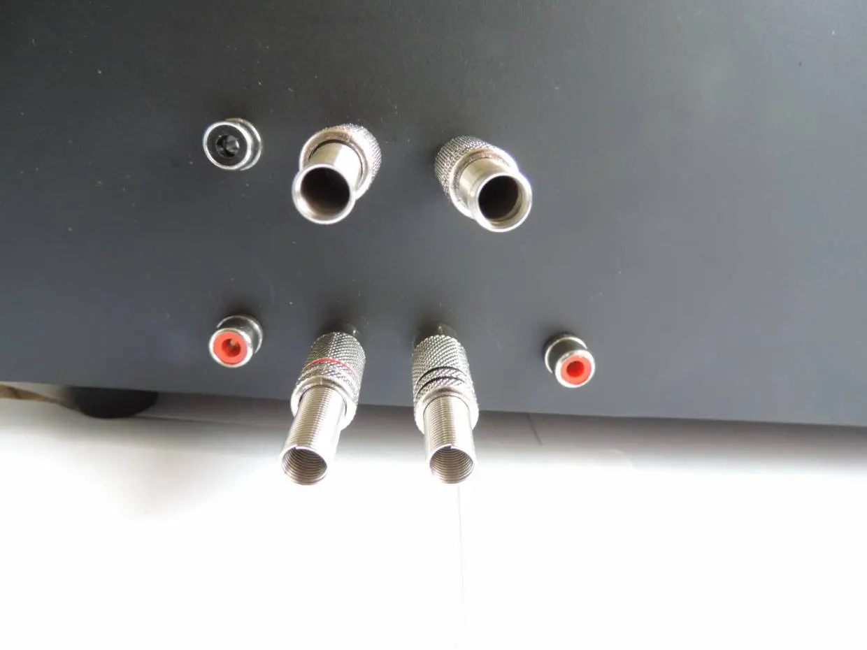

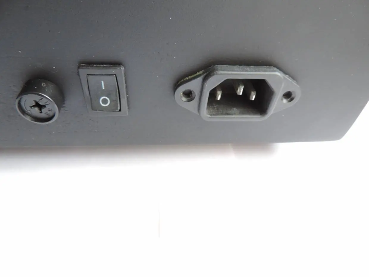

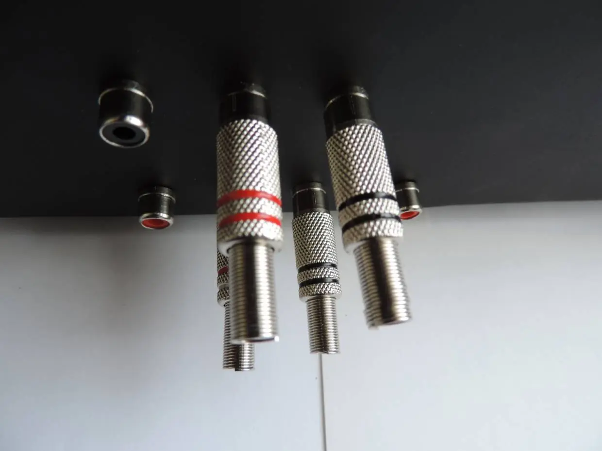

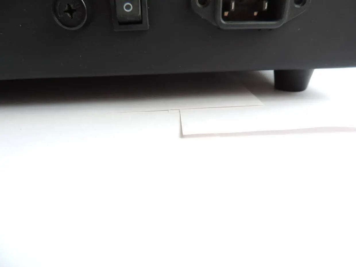

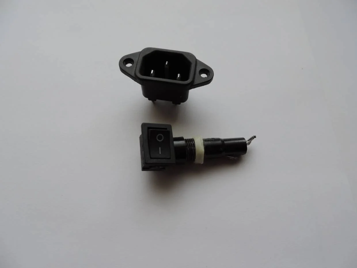

Дно корпуса обклею фольгой, как посоветовал WOLF Project за что большое спасибо ему, затем фольгу оклею поверх молярным скотчем и снова окрашу. Когда отдирал скотч с радиаторов вылетело много пыли, видна на корпусе, ну это же черновая сборка :)Входные/выходные контакты и клеммы буду ставить через изоляторные шайбы.

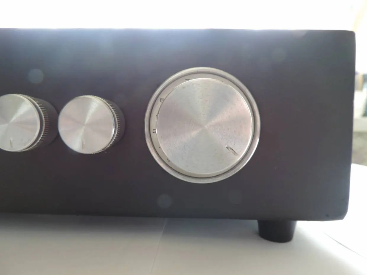

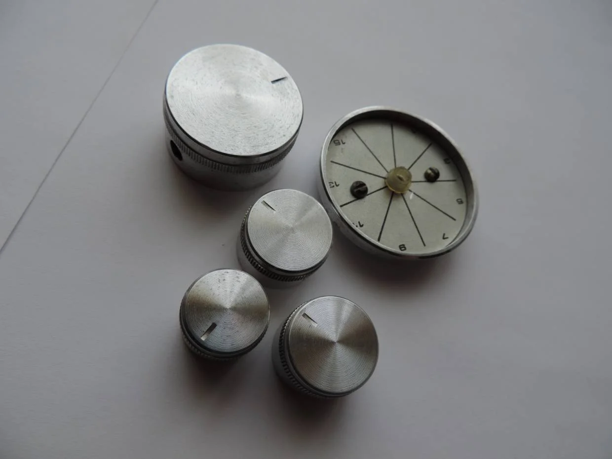

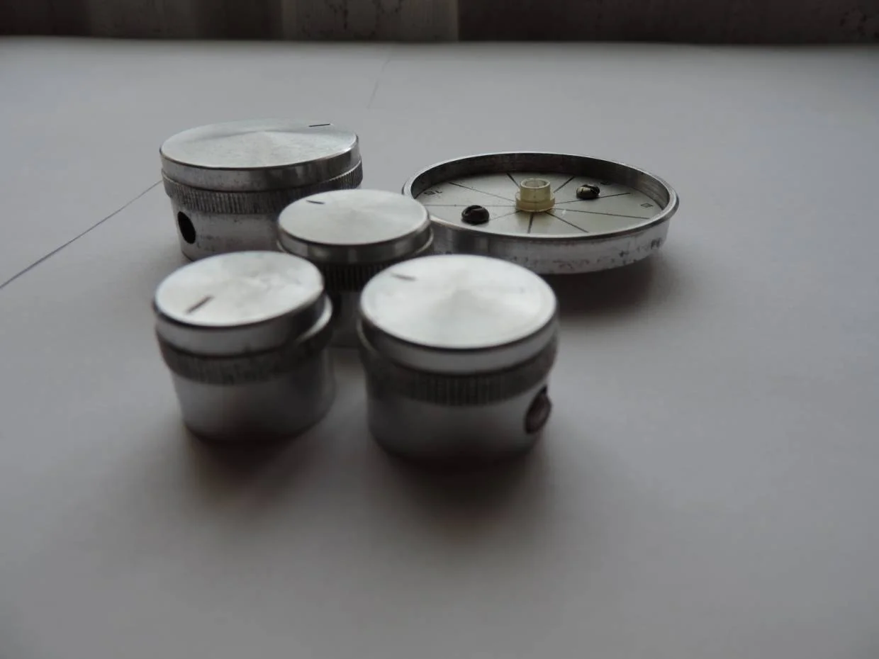

Ручки отполировал пастой ГОИ с подсолнечным маслом :) Просто всунул в отверстия, может казаться что криво они просто не чем не зафиксированы.

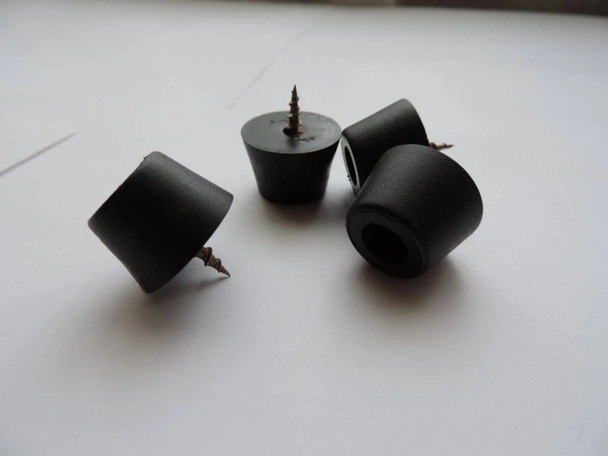

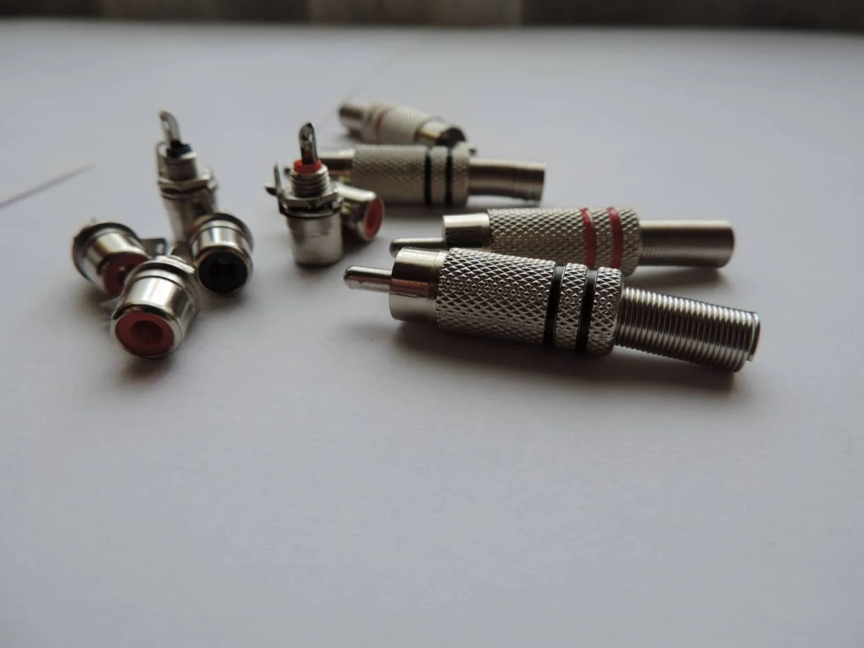

Ножки резиновые, все же остальное понятно из фото

А как будет сделан выход на динамики?? на тюльпанах?
Хм.... вроде бы нет, но тюльпан на выход..... не очень.
