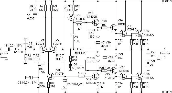

Возьми любой подстроечник менее 470 ом. Недостающее сопротивление добавь постоянным резистором. Если регулировки не будет хватать, постепенно (на 50-100 ом) уменьшай значение постоянного резистора.
Или как Максим советует сделай.
Начало сборки

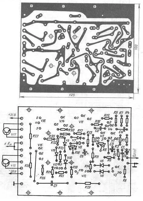

Итак, значит, плату буду использовать эту(во вложениях). Как я понял, схема на картинке как раз для этой печатки?

Вот эта что ли?
    67 KB · Просмотры: 1,138
именно такая. гифка один в один у меня дана вроде бы в архиве
Мне та попроще будет, и, возможно, я некоторые элементы на импорт заменю. К тому же всё дело упирается в бюджет, а текстолит у нас дорогой(

я тут выкладывал свою перерисовку оригинала.
http://www.tehnari.ru/907462-post130.html
Это я тоже смотрел... Ещё выбрал ту плату, потому что на ней большинство собирало) А значит, можно сравнить монтаж по фотографиям, не загружая специалистов такими вопросами)
Не хочу нудить,но землю я бы верхним слоем пустил на вашей плате.Можно еще уменьшить плату и сделать её как положено.
