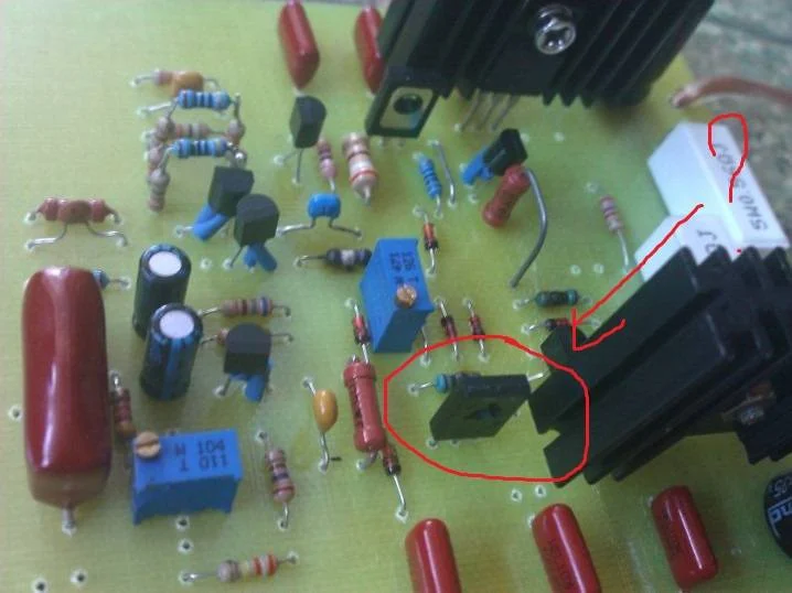

BD139 вместо них поставил. Цоколевка же у них ЕКБ, значит верно впаял.
внимательно глянь. они в одну сторону должны глядеть а на фото зеркально стоят

Кстати грелись V1 и V2, их бы тоже заменить или проверить?
Спасибо :) Пойду перепаяю.
Перевернул транзистор, заменил так же V1 2V V3. Не показывает падение на резисторе. Да и эти три транзистора опять сгорели. Забросил, нужно печатку переделывать наверное. :(
а учел тот факт что у импортных предвыходных цоколевка зеркальная к 814/817
2sc4793 цоколевка слева направо БКЭ. Исходя из печатки они должны стоять "лицом" друг к другу, я так и поставил.
Перепроверил всё что можно, BD139 и предвыход живые. При подключении питания начинает подгорать 100 Омный резистор идущий сразу после подстроечника. На выходе 31 вольт, падение на резисторе не показывает :(
Диоды в источнике тока как включены.Проверьте транзистор источника тока входного каскада.Где то дохлый транзистор.
Да я эти маленькие транзисторы уже один раз поменял, потом проверял, целые все. Диоды ставил как на печатке показано...
