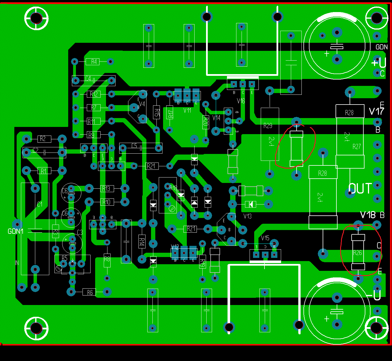

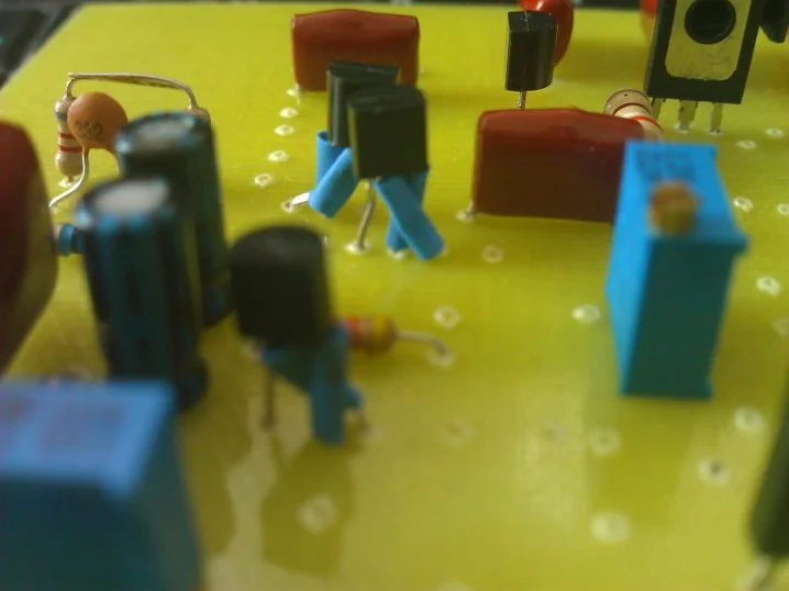

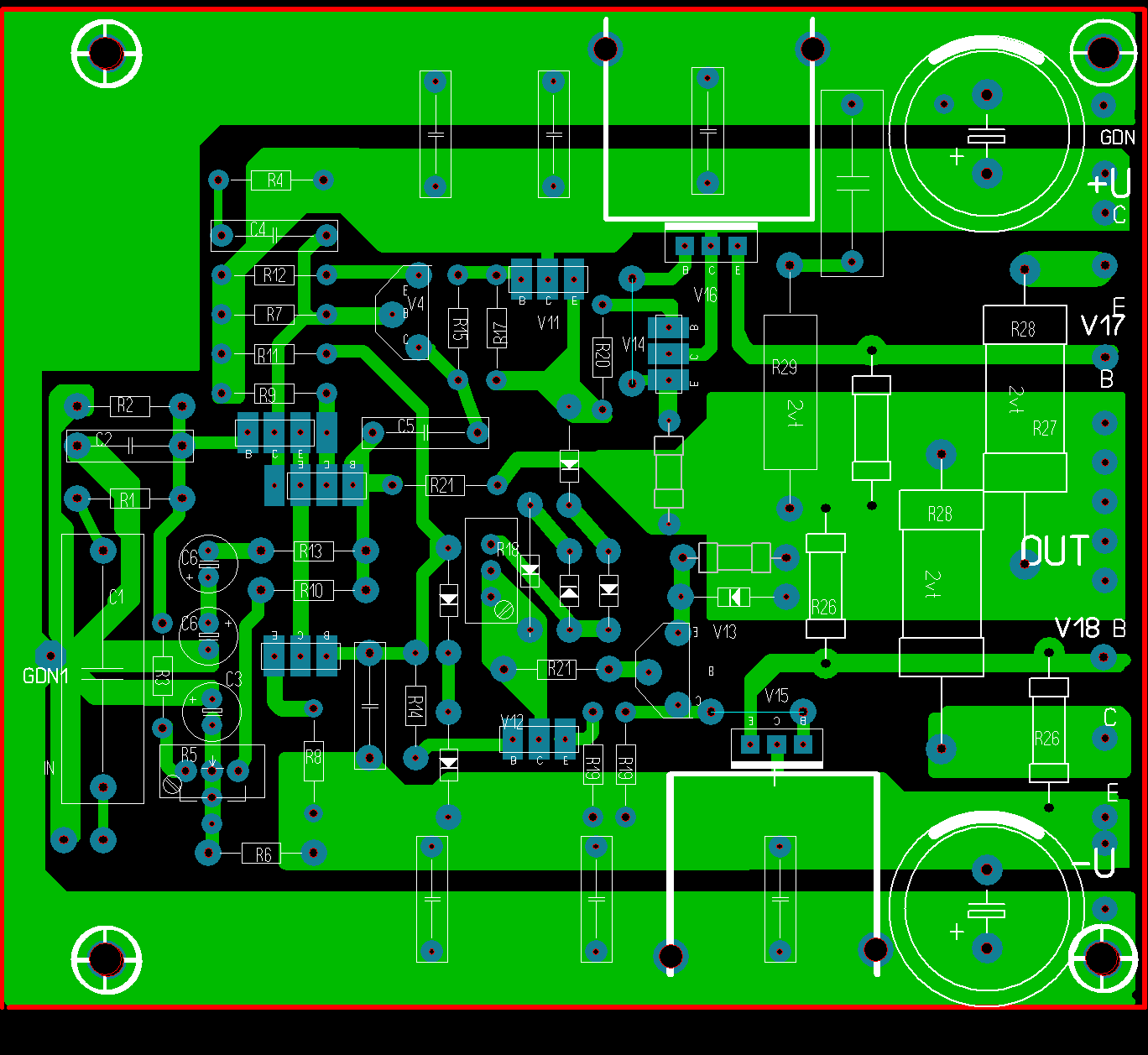

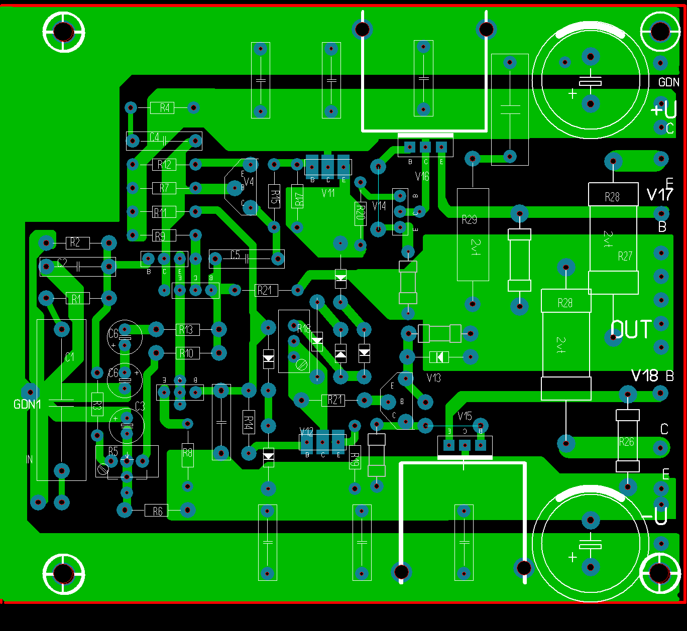

Я тут один канал начал собирать и обнаружил, что у 2n5551/5401 цоколевка ЕБК, а на печатке ЕКБ. Придется ножки как то подгинать?

Bd139 и 2sc4793 совпадают цоколевкой с нечеткой и 2n5401 еще тоже нормально встали. Видимо придется у 5551 ножки перегинать как то :(
Шило между ножек загони,и вперед *ножки гнуть*
печатка под бф422/423 или кт601.п307.Да и 5551/5401 в таком корпусе тоже бывают.Дырочки можно как на этой печатке дополнительно просверлить и выйти из положения
у меня как раз термоусадка на 2 мм есть :)

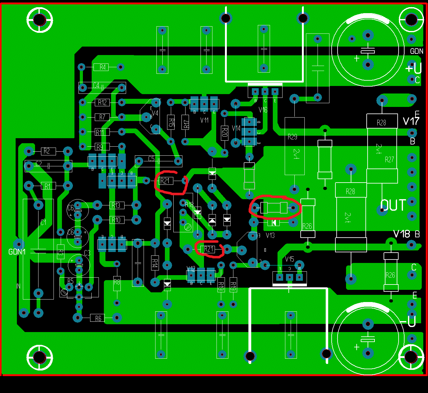

М.Васильев я не пойму вот, какие именно резисторы не нужно ставить в вашей печатке, если в качестве выходников будут КТ808 ? Можете их обвести на рисунке печатки?
зачем гнуть ножки По дыркам то внимательно гляньте,любая цоколевка подойдет то.Вот гифка для 808
Но ведь на печатке ЭКБ а транзисторы 2n5551 ЭБК, поэтому пришлось менять местами ножки базы и коллектора.
а дополнительные дырки под коллектора разве не видишь.
А да, вижу :) Я уже так впаял.

М.Васильев на вашей печатке конденсатор 10-20 пФ можно керамический ставить?

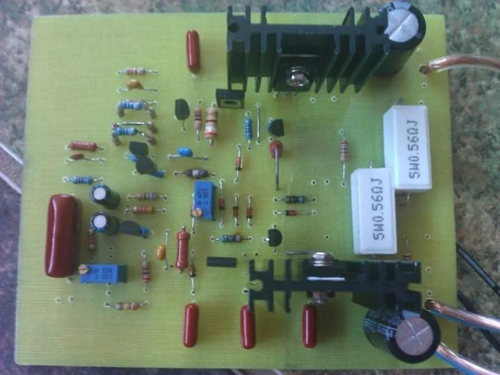

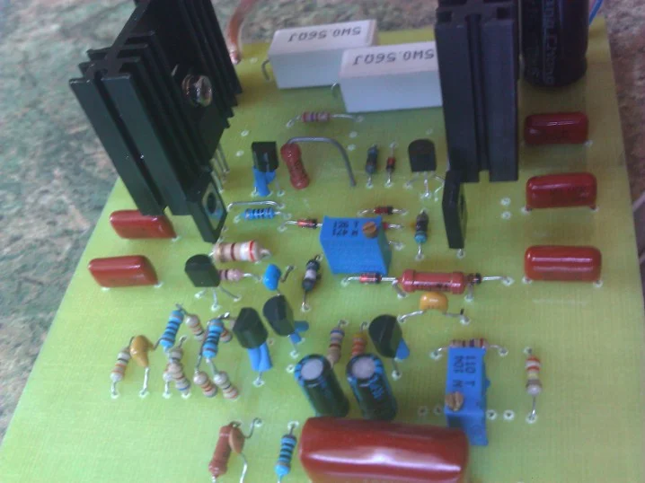

Начали дымиться 100 Омные резисторы :tehnari_ru_744:
На выходе что то около 3 вольт, а падение на резисторе вообще не показывает :(

фото платы давай.Ничего там не должно лететь.Значит или номинал не тот всадили или грубая ошибка или какой то элемент дохлый.

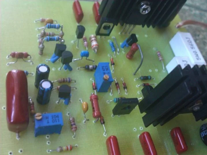

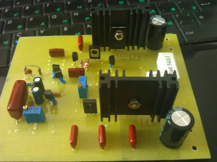

Вот. Резисторы по 820 я напаивал из трёх, потом проверил.
    39.9 KB · Просмотры: 2,253
    34.2 KB · Просмотры: 1,306
    37.9 KB · Просмотры: 1,303
R26 правильно стоит? Выходники какие?
Вот так, стоят на 270 Ом. Выходники будут КТ808А, но пока без них проверял.
Цобель внизу напаян, R19 R20 тоже, так как сверху не влезли.
