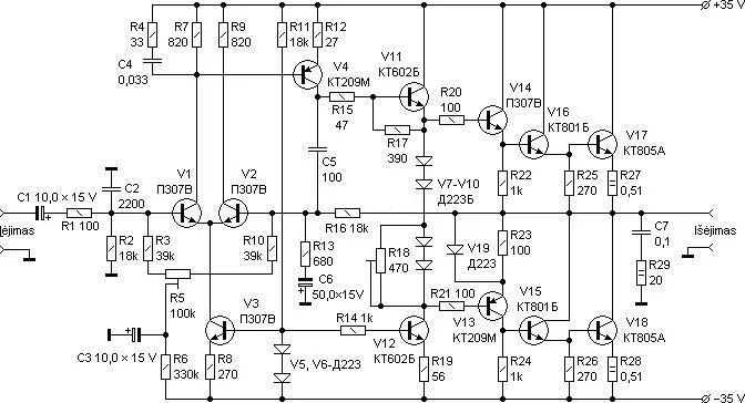

Я таки решился собрать этот усилитель! Только что вытравил 2 платы, печатки брал те же, что и Cayz, потому что был очень удобный (и единственный) кусок тектолита под них, я его просто распилил надвое). Завтра просверлю отверстия, и тогда начну впаивать то, что есть) За выходниками сегодня ходил на маленький радиорынок, но там единсвенный мужик, кторый торгует радиодеталями, на то время уже ушел. Так что выходники куплю позже. продвигатся итак буду медленно, времени свободного немного.
Проверяй на сопротивление 20 мегаом предел коллектор-эмиттер в обе стороны. Советские транзисторы имеют свойство *течь* Договорись с дядькой о возврате брака
Я когда пойду опять за выходниками, возьму с собой мультиметр - а вдруг позволить проверить
Собираю помалу два канала, из того, что есть под рукой. П307 пришлось заменить на 2N5551 (Есть еще на их место КТ503Е - но стОит ли ставить их?), т.к. все мои запасы П307 состояли из неисправных транзисторов. В дифкаскад (V1,V2,) подбирал по Н21Е. Планируется еще замена: КТ801 (V15,V16) буду менять в одном канале на пару КТ805БМ, в другом - на пару КТ817Г. Для КТ602 и пока замены не нашел. КТ209 нарыл с буквой Е и К (по 10-15 штук), какие ставить?
Диоды все поставил КД522Б (у них еще цоколевка навыворот), и пару штук 1N4148.
Подстроечники нашел с маркировкой М10М (как бы 100К), но на деле около 80К, по-этому заменил резисторы R3,R10 на 47К.
Возник вопрос по замене пассивных компонентов - номиналов у меня как назло именно тех, что надо, нету, и лепить особо не из чего... С каким разбросом можно заменять резисторы? Я думаю 10-20% от номинала особо не повлият на роботу усилка. Вот например у меня нет резисторов 270 Ом, зато есть 220 и 330. В базы выходников я дал по 330, а в остальных местах по 220. Так же вместо 33 Oм (R4) я поставил 43. Вместо 680 Ом - 620 Ом (R13)
Вместо R27, R28 (0.51 Ом, 2 Вт) есть в наличии 0.27 Ом, 2Вт, 4 шт. Лепить их последовательно, или лучше поставить по одному 0.27 Ом? Есть еще вроде на 1 Ом 2 шт.
Извиняйте, если чересчур подробно описал)
А, да, и еще кондеры - пока что поставил С4 (поставил К73-9 47нФ) и С7 (зеленый такой :)) на 100 нФ). На вход поставлю наверно пленку около 1 мкФ, или на край неполярный электролит 10 мкФ (С1)

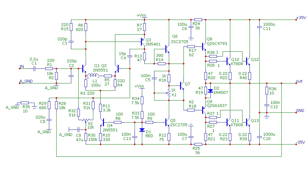

И последний вопрос: гляньте, пожалуйста, на схему во вложении (та, что на импорте почти вся), и подскажите, можно ли на нее ориентироватся при замене пассивных и активных компонентов?
Заранее благодарен за ответы
