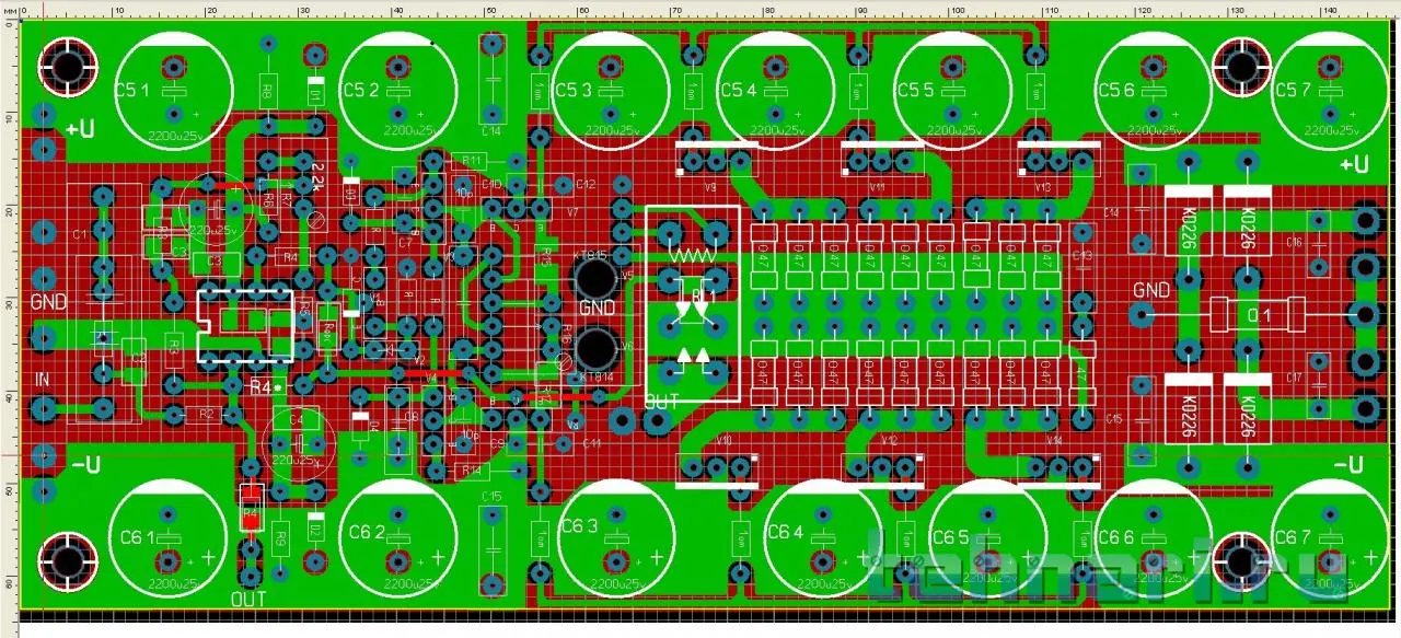

Я эти транзисторы всегда креплю на общий радиатор. Очень сильно греются. Пришёл к выводу, что этого делать не надо. Всегда её ставлю не больше 5 пф. В моём экземпляре на предвыходе стоят 1837 + 4793, на выходе стоят мощные транзисторы от sansui AU-D907 ( достались по случаю ) , ну и 5551 + 5401. ОУ у меня стоит 544 уд 2 а, но я выход у неё умощнил, как у Трошина - Сапожникова. Пробовал умощнять выход по принципу эмиттерный повторитель с генератором тока. Тоже понравилось. Очень не плохо получилось. Я сейчас именно его и слушаю.

А сейчас у Вас одновременно генератор тока и повторитель ?

Да, именно так. На выходе ОУ стоит эмиттерный повторитель с генератором тока. Я по такой схеме в Вегу усилитель собирал.
Паршин Ломакин моей редакции питание+/-22вольта

Пара транзисторов- и вторая редакция Брагина

Нет, нет, нет! В том то и дела, что редакция первая! Во второй редакции , ОУ нагружен по другому принципу. Как в параллельнике. А я сделал эмиттерный повторитель, с генератором тока.

Я имел ввиду, почему с Вашим опытом Вы не захотели повторить 2 редакцию?

Да, что то была такая мысль, повторить 2 усилитель Брагина, но отзывы о нём слишком уж противоречивые. Хотя Вадик собирал. Пишет, что если пол схемы выкинуть, то всё работает хорошо :)). Ну, а если серьёзно, то мне 2я редакция не нравится. Если нужен Супер А, то есть проверенные схемы Лайкова. Там только хорошие отзывы, и практически нет сгоревших транзисторов, в отличии от 2й редакции. Мне нравится, очень нравится, 1я редакция. Мега надёжный, с хорошим звуком усилитель. Я его много раз делал, куда только я его не вставлял, какую напругу только на него не подавал, всегда одинаковый - положительный результат. Есть пара - тройка усилителей, на которые у меня аллергия. Гумеля и Брагин 2 к ним относятся. Хотя Гумелю Максим вылечил, но всё равно осадочек остался! Не могу ему простить горку трёхногих трупиков!!!

ПаршинЛомакин лучше первого Брагина и можно защиту классную ввести
Может быть. Надо собрать и послушать. Максим, тебе и карты в руки. Выдай готовый вариант усилителя. Посмотрим. Пособираем.
плата уже в производстве. сделают .попробую. в микрокапе весьма прилично
Максим, я для кучи выложу вариант старый с родной платой от Ломакина. Народ писал , что Ломакин обыгрывает Арасланова. Не знаю , подвозбуды устраняли на Арасланове или нет.
