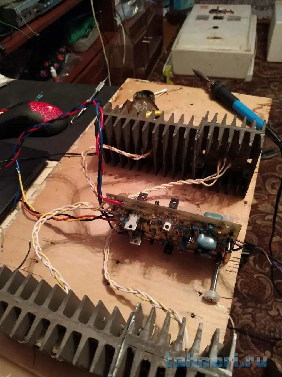

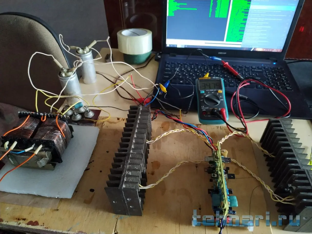

Ребята приветствую вас! Подскажите! Только начал строить унч на транзисторах, выбрал шушурина, так как были кт 808. Питание на 4 омную нагрузку 37-35 вольт в пелече, греются выходники пару раз вылетало по 1 выходнику. ток покоя и 0 на выходе настраивал. на одном канале стоят советские резисторы на 2 вт о.5 ом, на этом канале стабильно работает и греется радиатор не сильно, а вот на втором канале греется ощутимо больше и резистор эмиттера сгорел, греются они там сильно. каналы идентичны, разве что предвыходные стоят кт 805бм, а где не сгорели стоят другие кт900 серии так как выбило выходник однажды и утянуло кт805 пришлось пару другую ставить. может ли быть из за разнго коэффициента усиления транзисторов(не было прибора подбирать их) и еще как выбирают сопротивление резистора эмиттера, видел схему на импорте там оно стоит другое. могу ли я поставить меньшее большее ?что изменится ?
Ну что Сережа у вас случилось? Давайте подробную информацию, уверен вопрос решим.
Максим, обратите внимание на напряжение питания и сопротивление нагрузки, для данных серий транзисторов и одной пары чрезмерно - только параллелить.
Кт961б просто под рукой нет усилка я сейчас в городе) В общем мр.Феликс правильно заметил думаю, что мне нужно снизить питание вольт до 30-31 в плече. Ибо у меня осталось только 2 запасных кт808)) По поводу кт805мб посоветовали убрать с предвыхода, кстате говоря на них у меня был и первый канал но когда пробило 808 и утянуло 805, заменил на пару 961 с донора, и вот с тех пор этот канал держится даже с этим питанием.
В общем первый раз слушаю музыку на максимуме, и тут бац как фонтанчики из резисторов полетят. Итог пробит 808 и 805 в положительном плече. затем замена на 961. Резисторы остались целы) Затем вот еще один 808 вылетел в том же плече но в другом канале, сгорел резистор эмиттера 808 и резистор эмитера 805 сам 805 цел не пробит резисторы эмиттера стояли импорт с полосками которые. Мне посоветовали поставить 0.33ом на нагрузку 4 ома и снизить питание или запаралелить выходники
Так вот собственно хотелось бы разобраться почему допустим для 808 это критично на 4ома питание 35 вольт, а на 8 ом это нормально. А по паспорту он 10 ампер и 100вольт держит, разве что мощность рассеиваемая 50 вт, так понимаю в этом ограничение. но как связать это с нагрузкой

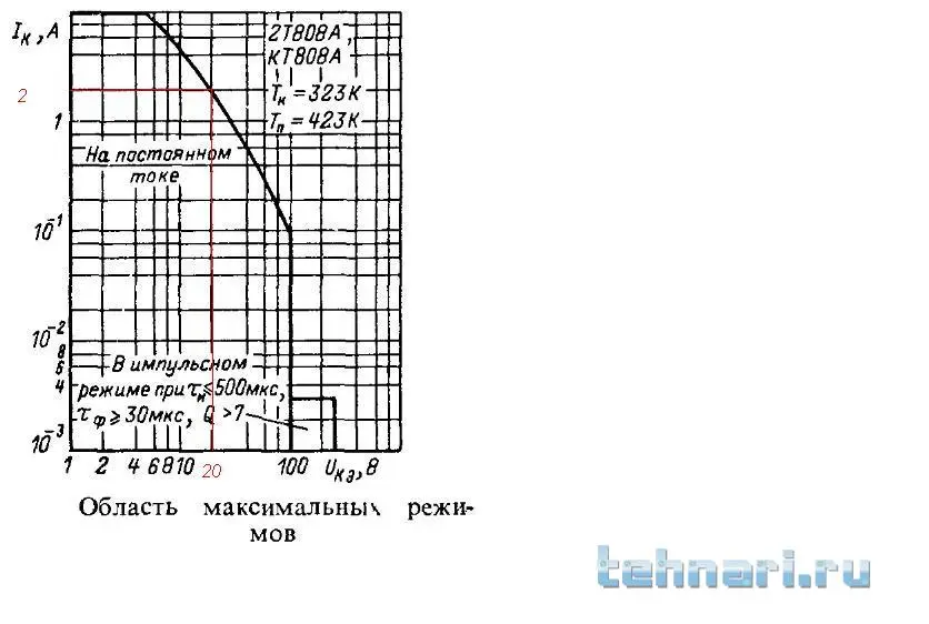

Для транзисторов существует такое понятие, как область безопасной работы (SOA) - это режимы, где транзистор будет работать без вреда для себя.
Конкретно для 808 можете посмотреть на рисунке ниже.
А нагрузка у Вас не просто резистор, сопротивление которого не зависит от частоты, а комплексная - зависящая от частоты, и она может проваливаться до двух ом, и напряжение с током сильно разбегаться по фазе на ней, в следствии чего рассеиваемая мощность транзистором может быть в 2,5! раза больше, чем просто на резисторе.

нет, диод не на радиаторе, фото не могу прикрепить я новичок на сайте. Вместо одного диода хочу кт815 поставить по схеме включения как диод и на радиатор его. А почему драйверы менять? Чем плохи допустим кт 805, ведь они достаточно мощные и не греются в предвыходе , но да что то думаю они не оч, с кт 961 усь постабильнее работает
поставьте диод или лучше кт815 соединив базу и эмиттер вместе вместо одного из диодов смещения. у вас обыкновенный лавинообразный рост тока покоя из за саморазогрева. ранее давал материал по этому. смотри в теме
тоесть получается максимум я могу при напруге 20вольт через него 2ампера пропустить , ну или 1.5 при 30 вольтах в плече?а у меня до 2х ампер доходило при 35 вольтах, это уже критический режим?
вы лавинный процесс запустили. вам нельзя ток покоя больше 50ма делать если нет тепловой связи с радиторами. диод один на радиаторе должен стоять.

могу ли я оставить напряжение 35-38в если поставлю на радиатор кт315 за место 1 диода.
Рассеиваемая мощность выходными транзисторами от этого не изменится.
Если нет возможности увеличить количество выходных транзисторов, то лучше отмотать часть витков вторичной обмотки трансформатора, соответственно снизится напряжение питания.
Включать транзистор в диодном включении предпочтительно замыкая коллектор с базой - анод, эмиттер - катод.
неее . так переход база эмиттер это же аналог стабилитрона получается. надо именно коллекторный. ну уже с Димой убедились .обожглись.
