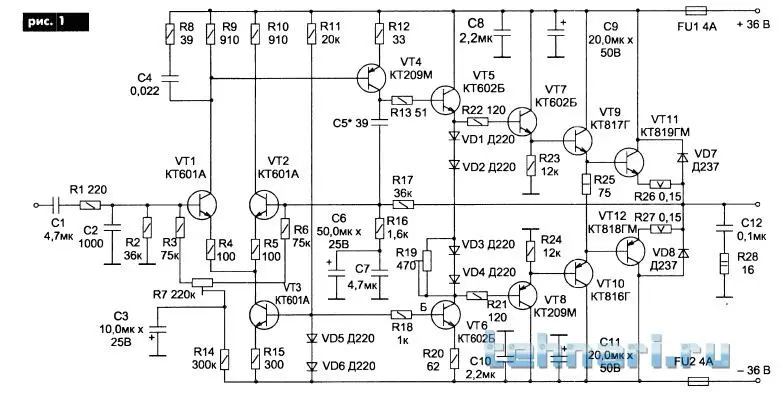

Схема 78г.. на имлрте.. закуп в Чип Дип..

Троечка на выходе это хорошо. Я бы вместо диодов термы, поставил грелку на 815 транзисторе. Не люблю я диоды мастырить на радиатор. Емкостей межбазовых не хватает. На дворе говорят 21 век, а емкостей нет. Как жить......
три пары выходников поставить и ток покоя каждой пары 90ма. Ввести интегратор и компенсатор .
Пост1285 .Где резистор смещения в ЭП на КТ602 ?
Конечно, но оставим это на совести автора этой схемы, ЕМНИП она из Радохобби. А свою схему мне лень рисовать, да и смысла в этом особо нет, ибо проще тогда уж усилитель Гречишкина повторить.

Александр, унч собран по схеме.. переведенной на импорт. Все , обсолютно все детальки, всегда ставлю те, что прописаны в схеме.. и резисторы и транзисторы и емкостя. Оба канала запустились сразу, ноль на выходе и ТП, отрегулировались легко. У меня нет распаяных древних плат.. поэтому всегда с магаза. К тому же делал для себя. Будет время, вскрою корпус, отфоткаюсь.

Питание +/- 42 . При подаче на вход сигнала 1кГц, на выходе легко выдает 22...23 вольта. Это уже максимум.
Тут знаете какое дело, качество звучания в указанном Вами диапазоне, ВЧ, при адекватной, хорошей схеме в основном определяется именно конструктивом, то есть будет зависеть от того на сколько грамотно скомпоновано и собрано.
