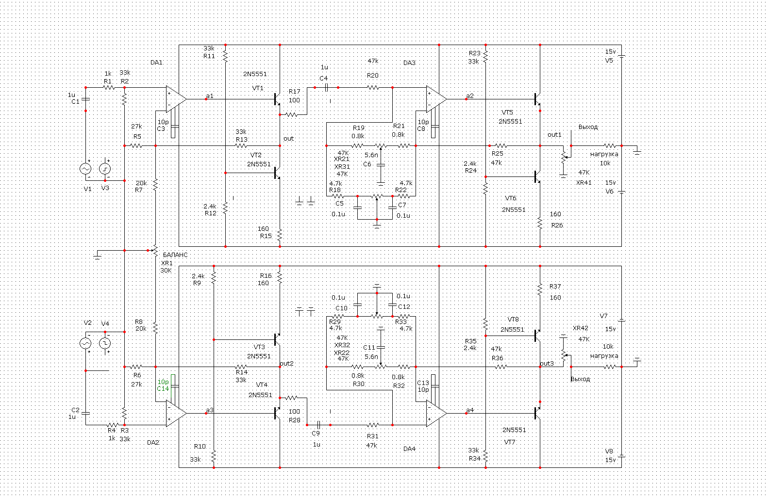

    31.9 KB · Просмотры: 8,803
любые сдвоенные .ТЛ072/ОРА2134/NE5532
категорически благодарю!

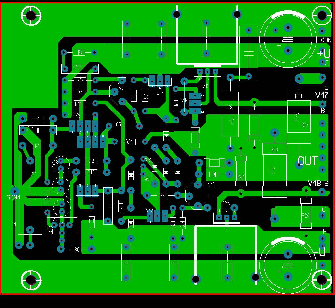

ПП Шушурина под моей редакцией схема используется родная "Шушурин 78г. 50ватт"

Ну тут работать еще над платой надо.Оптимизировать. Можно поинтересоваться .как платы ,радиаторы и блок питания располагаться будут?
Вот такая не подойдет?Плата сделана такчтобы можно было и на однотипных выход сделать и на комплементарных. Думаю разобраться не сложно.
Вернулся к старой печатке и подкрутил ее.Вот что получилось.Можно и симметричный выход делать и на КТ808 ,авторский. Ессли кого интересует .то в спринте скину

транзисторы крепятся к одному радиатору и впаиваются в ПП через провода. как пример амфитон 002.
у меня в планах установить Шушурина в ранее упомянутый амфитон,блок питания и оконечник будут распологаться на штатных местах.
тут такой же конструктив.
можно родные кт818/819 в металле использовать.
