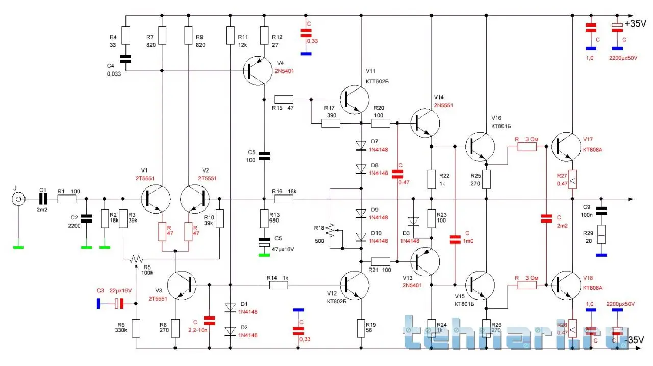

Что самое забавное - все отверстия в радиаторах уже есть (фоты на предыдущей странице). Там стояли по два двухвольтовых диода на изоляторах (всё в наличии). Но, как-то далековато они расположены.
Что-то не пошли схемы термостабилизации ни от Алексея, ни классическая от Амфитона. При включении сразу "на ноль" садится питание верхнего оконечного транзистора V17 (один даже спалил).
Классическая схема на четырёх диодах работает отлично!
Вопрос остаётся.
Даже если транзистор будет пробит, ничего страшного произойти не должно. А вот наоборот может быть - если транзистор будет закрыт или в обрыве, то выходные может и вынести
У меня питание усилителя организовано от двух независимых источников. Так вот, при включении питания верхний источник плавно уходит в ноль с ростом тока до 6 ампер, а второй (нижний) источник почти не просаживается.
Прям печалька какая-то!
Без подключения нагрузки и закороченном входе без проблем выставляются ноль на выходе и ток выходных транзисторов (я установил 40 мА). При повторном включении все параметры держатся достаточно стабильно.
При выключенном питании подключаю нагрузку 8 Ом, подаю питание (у меня пока +-30 вольт, больше не выдаёт мой двухполярный БП.), и тут начинаются чудеса! Ток потребления от БП резко увеличивается до трёх с лишним ампер, отрицательный источник просаживается до 5-6 Вольт и ток покоя не восстанавливается.
Если снова включить питание усилителя без нагрузки то ток покоя восстанавливается до нормы.
Если-же снова включить питание усилителя без нагрузки, а через задержку в 2-3 секунды подключить нагрузку, то после кратковременного быстрого роста потребления тока от 1,8 ампера на каждый канал питания, секунды через три-четыре, ток покоя выравнивается до 40 мА и держится стабильно.
Чудеса какие-то!
Подскажите пожалуйста, что это может быть!

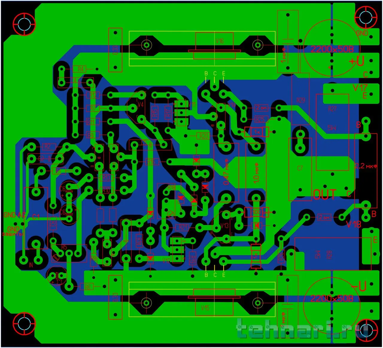

    100.6 KB · Просмотры: 787

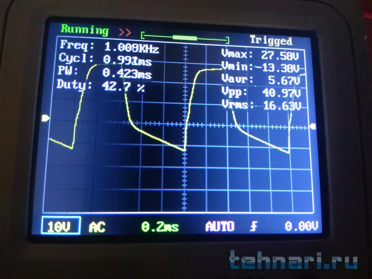

При включении с нагрузкой на выходе, через секунду появляется ЭТО.
При включении без нагрузки ЭТОГО нет.
    80.6 KB · Просмотры: 66

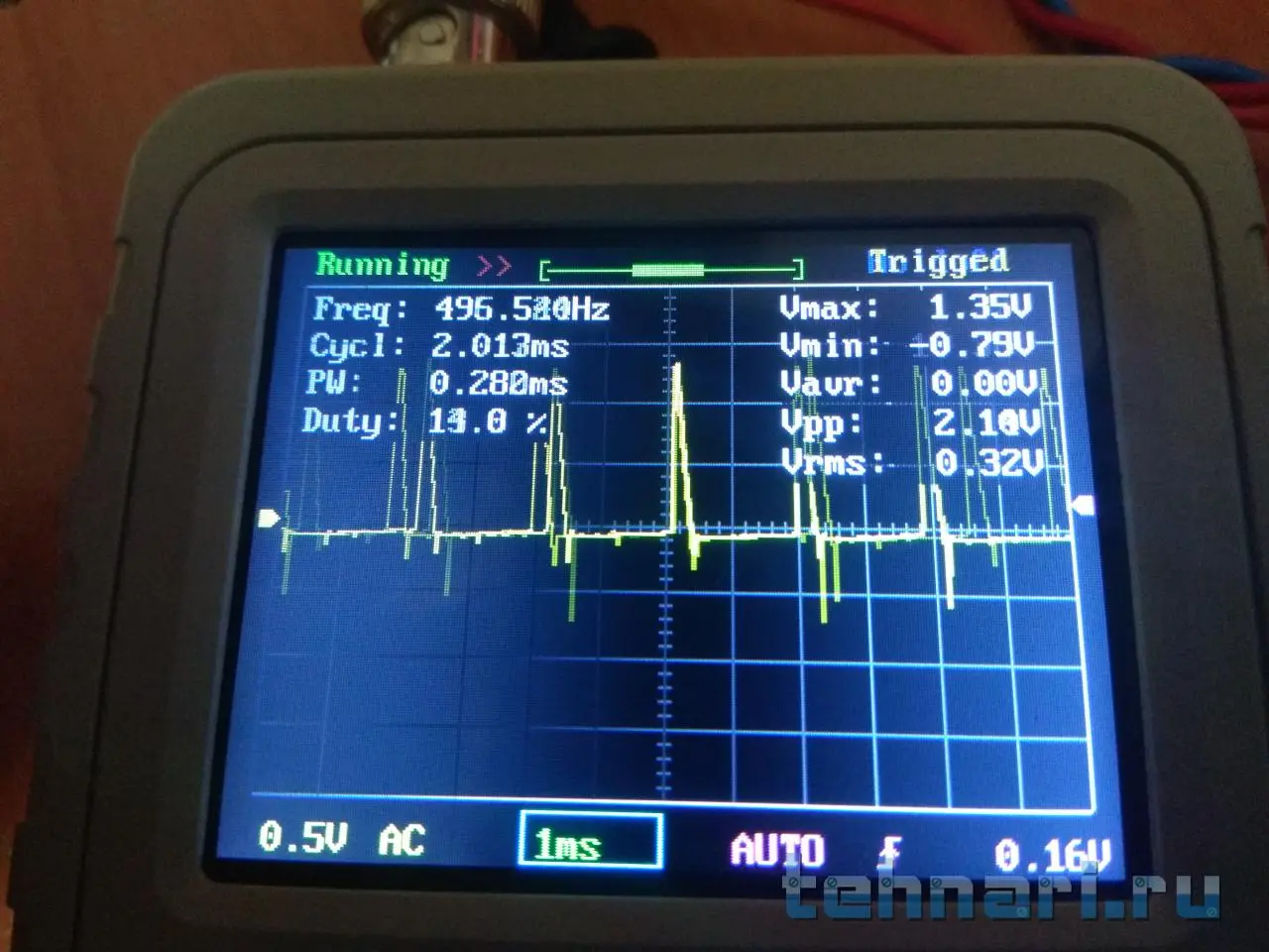

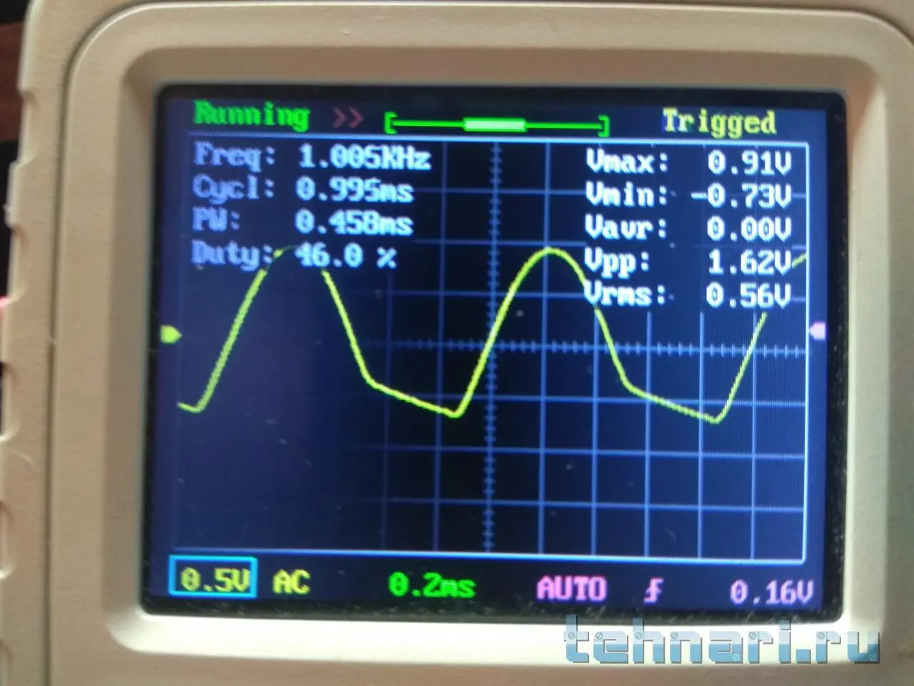

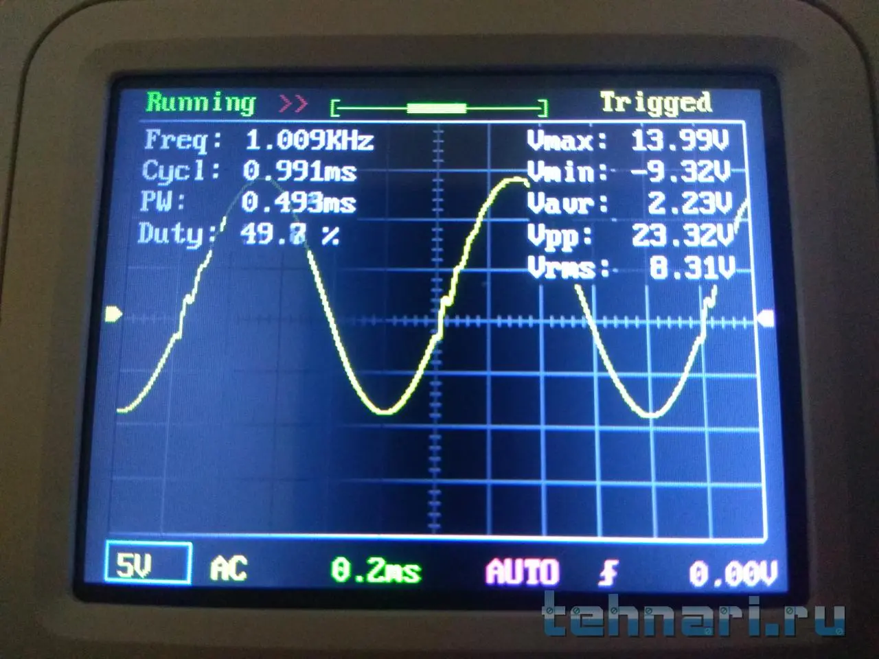

Выпаял выходные транзисторы, на вход подал синус 1 кГц.
Вот что на выходе:
Первое фото при входном напряжении Urms=0,28 В,
второе фото при входном напряжении Urms=1,21 В.

Первая фота - выход без оконечных транзисторов.
Вторая фота - +- на базах всех транзисторов.

Землю АС попробуйте подключить на общую точку соединения конденсаторов фильтра
Выпаял и проверил все транзисторы и диоды, все исправные.
На рисунке платы эта точка отмечена GND слева.
Эти электролитические конденсаторы на плате весь фильтр? Или же это блокировочные? Я говорю чтобы Вы подключили землю АС прямо на ножки основных фильтрующих конденсаторов, а не на земляной пятак на плате УМ
Конечно-же НЕТ!
Источником питания у меня служит самодельный стабилизированный лабораторник, состоящий из двух независимых каналов. В каждом канале лабораторника стоят конденсаторы по 10 000 мкф, а те что на плате - это, конечно-же, блокировочные.
Так конструктивно получается, что единственным местом схождения ножек основных и блокировочных конденсаторов, как раз и является эта точка слева на плате.

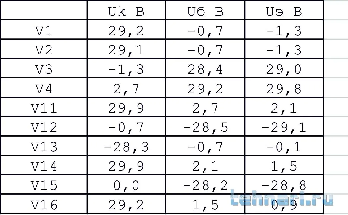

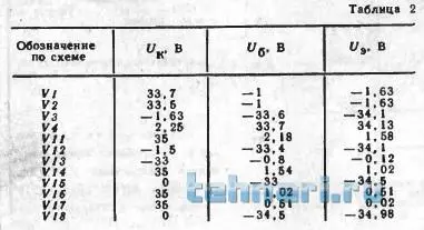

Сейчас снова закоротил вход и ещё раз померил режимы транзисторов.
Учитывая то, что усилитель питается от 30 вольт, а не от 35 как в схеме, данные получились близкие к шушуринским из таблицы.
    12.5 KB · Просмотры: 72
    34.1 KB · Просмотры: 65
