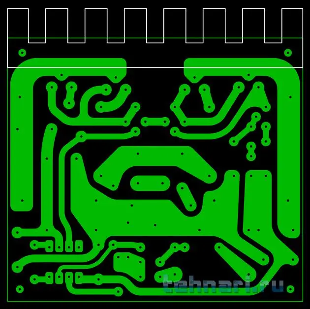

Посмотрите ещё такой вариант печатной платы. Транзисторы ВК расположены по сторонам платы, вместо КТ315, 361 - 503 (3102), 502(3107), вместо диодов в генераторе тока - светодиод. Ток задайте на уровне 5 мА, расчёт будет выглядеть так: R7=(Ul-0,65)/0,005, где Ul - падение напряжения на светодиоде.
Если будете делать, плату вырезайте по размерам без припусков.
Это ребус чтоли? Ни один транзистор не обозначен. Типа угадай сам!
Фикс, ну серьезно, хрен его знает чего ты там изобразил.
Прошу прощения, поправил.
Красным обозначены контакты с общим проводом, добавлен эмиттерный повторитель для разгрузки ОУ и входной ФНЧ.

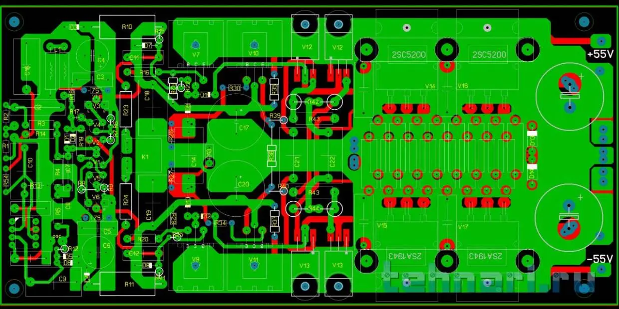

Красиво получилось ! Я вот тоже недавно закончил трассировать пп для ум Л.Зуева 2008 , Зуев одобрил , так что скоро займусь изготовлением печаток.
Спасибо за отзыв.
Леонид очень хороший специалист, отзывчивый и внимательный человек, знаю не по наслышке.
Я удивляюсь, как при своей занятости он находит время помогать, очень уважаю его.
На моей плате есть куча слабых мест так, что совсем не идеал...

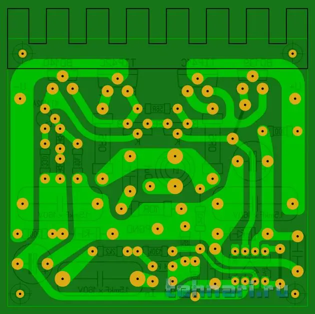

Фикс, накидал бы ты схему, а то реально не понять что это за усилитель. Детали не промаркированы по номиналам. Обозначения деталей не соответствуют исходной схеме. Два 3102. Ну один в генераторе тока. А второй откуда?

А зачем светодиод шунтирован конденсатором (С22) и каков его номинал?

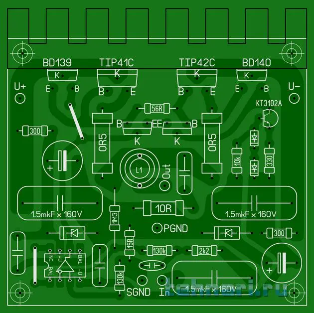

Как сделать тепловой контакт транзистору для регулировки тока покоя, он же ведь в пластике? Я ранее думал как, с КТ315, подпаяю базу к базе выходного транзистора, а К и Э проводками к плате.
1 и 8 ноги ОУ разве не нужно соединять?
Расположение необычное, с двух сторон. Но не получится "компактную" коробку на стол сделать... Сперва подумал что можно каналы в 2 этажа поставить, но тогда один канал закрыт будет и к радиаторам транзисторы не закрепить.
Для кр544уд2 нужно , для всех остальных ОУ , нет .
Самое обычное расположение , я всегда так трассирую платы для УМ с большим количеством транзисторов , ибо так разводка получается правильнее .

Входной ФНЧ: R1 разбит пополам, по 5,1 кОм, С1' - 220 пФ. На выходе ОУ эмиттерный повторитель можно не ставить, поставив перемычку Б-Э и не подключать коллектор. Если же его использовать, то выходная тройка склонна к возбуждению, возможно нужно будет параллельно R3, R4 добавить конденсаторы по 5-10 пФ. Параллельно светодиоду установлен конденсатор 10 - 100 нФ.
Входное напряжение (FS 0 dB) 1,23 В, усиление выбрано с небольшим запасом.
Тепловой контакт можно сделать так: в радиаторе над местом установки транзистора высверлить отверстие равное диаметру корпуса транзистора, вставить в углубление с термопроводящей пастой и припаять к соответствующим выводам с обратной стороны платы.

Но судя по показанной тобою разводке ум Зуева, я так понимаю плата ложиться на радиатор и через отверстия закрепляются транзисторы. В версии Mr.Fix получается 2 радиатора на канал. Хотя это позволяет не изолировать транзисторы в этом случае, но много места занимает. - Хотя может я чего-то не понимаю.

Транзисторы выходного каскада установлены параллельно плате, выводы отформованы к верху и впаиваются снизу платы. Плата устанавливается на стойках закреплённых на днище, там же крепятся к днищу через прокладки транзисторы.
Примерно так как на рисунке http://www.tehnari.ru/f114/t92146/index11.html#post1134341
Да.
Транзисторы в любом случаи изолировать надо , ибо на фланцах транзисторов коллекторы .

Ааа, понятно. Просто смутил смещенный коллектор на транзисторах, кажется что длины ножек не хватит.
Знаю. Просто я иначе понимал как крепить радиаторы.

Ну а для тех, кто считает нецелесообразным для усилителя 12 Вт собирать плату космического масштаба, предлагаю свой вариант.
Посмотреть вложение УМЗЧ Трошина.rar
В общем это та же плата, что была вложена мной в посте 180, только немного "причесанная". Всё сказанное в том посте полностью относится к этой плате.
