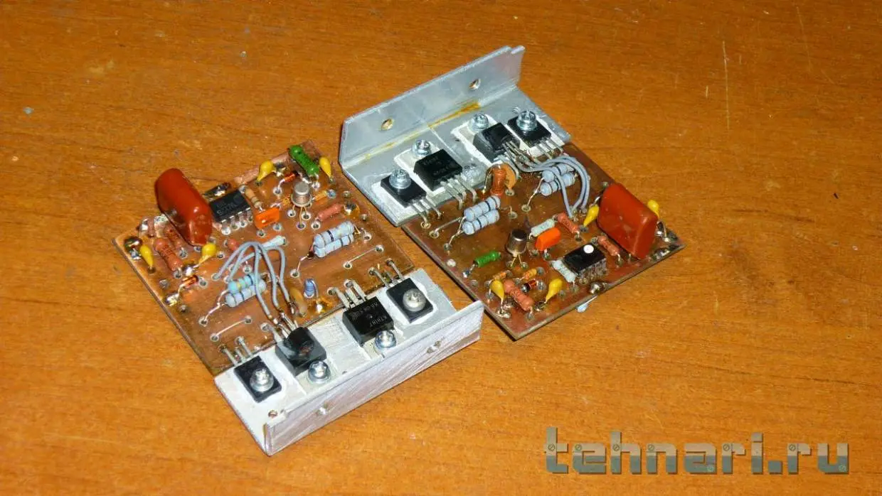

Я про вариации разводок. Есть версия простая(от Azziop), а есть посложнее(от Mr.Fix). У каждого своё мнение по этому поводу, а у меня нет мнения, потому-что я дилетант tehno015
Просто Вам ещё многое не знакомо и не верится как мелочи определяют качество.
Если будете собирать, то собирать нужно два полноценных стерео усилителя, каждый на своих печатных платах. Тогда и сможете услышать (или нет) разницу между вариантами.

Всё! Держаться нету больше сил! Собрал за вечер. Всё работает. Звук чистый, в прочем как и всегда в этом усилителе. Ток покоя 130 - 150 ма. Спорить можно до бесконечности. Теория - теорией, а практика - она и в Африке практика. Что бы что то узнать, нужно это что то сделать. Один вариант, второй вариант, двадцать седьмой вариант..... Вот, за один вечер. Плохо? Хорошо? Мне слушать, мне и решать. Завтра приступаю к шестой версии Лайкова. Кто за, просьба поднять руки, и ноги.....
Вопреки всем законам Фикса!-)))

Надежда , она ж ведь что? Она ж ведь последней помирает. Тут уж ничего не поделаешь. Не буду я делать плату по нормальному лутом, потому что не нужен мне этот усилитель. Я его слепил то просто так. Что бы ещё раз убедиться, что схема эта работает, даже если её собрать на коленке. Вот собственно и всё. Меня просто удивило, что такой простенький усилочек, вызвал такой мощный резонанс на форуме. Но скажу ещё раз, что при определённой простоте и дешевизне, играет этот малыш очень не плохо. А собранные платы усилителя я потом, как нибудь, не в этом году, и не в нашем районе, куда нибудь да пристрою. Сейчас меня усилитель Лайкова интересует. Вот им я сейчас и намерен заняться. И не только я.... Всех с наступающим Новым годом!

Вот!
Работают хорошо!
На выходе, при замкнутом входе, напряжение менее 20 мВ, что в норме как я знаю. Токи покоя не замерял правда(и транзисторы без подбора...).
Шумы при отсутствии сигнала очень тихие.
Осталось всё это в корпус организовать. :)
Всем огромное спасибо за помощь и советы!
