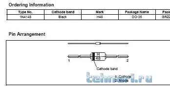

а по маркеровке кд522 подсажите? где есть правильно?
Да не надо смотреть на маркировку, возьмите мультиметр и прозвоните. Обычно в любом мультиметре есть режим проверки диодов, обычно совмещен с режимом прозвонки. Диод это простейший полупроводниковый элемент и прозванивается элементарно. Возьмите за правило прозванивать элементы перед пайкой, заодно убедитесь в их исправности либо правильности номинала.
Как проверить диод мультиметром и определить анод с катодом смотрите здесь.
обижаете!)))) этоя дааавно знаю))))
с маркировкой запарился.. всё уже определился.
я всегда даже новые прозваниваю.
вобщем причина была в неправильной установке кд522.
собирал по схеме+распечатка фото вида.. ну сувал как было нарисовано. а печатка бод буржуйские.
с нашими всё наоборот.
развернул кд522 и порядок. (почти.)
