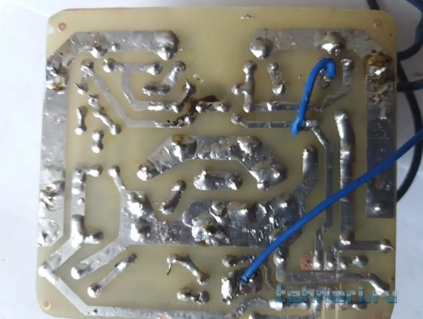

сегодня пробное включение УМ Трошина, пост №1. При первом включении, просело напряжение в обоих плечах, с +/-21 до +/-10... причиной оказался, неправильно установленный кт361. Попутал эмитер с базой. Переустановил, напруга в плечах с 21 садится до 19.5 вольт. питание на 544 +/-12.6 на 6 ноге постоянка 6.2v на выходе УМ 7.0 v.
Вход закорочен. 818 и 819 сразу теплеют. Пока всё без радиаторов.
Что я мог попутать...
Укажите напряжения на выводах №№ 2 и 3 ОУ, так же можете безболезненно вместо R2 поставить перемычку. Транзисторы обязательно установите на радиаторы!
PS. Сможете показать ПП по которой изготовлен усилитель?
сей момент;
на №2 вывод 544 3 вольта. на №3 0 вольт. Включаю кратковременно, чисто режимы глянуть..
Неужели ОУ дохлый??
а можно перезать дорожку от 6 ноги ОУ? то есть отсечь выход ОУ, если при отсечки выхода оу, на выходе ум востановится ноль, значит оу хандрит.. я правильно думаю???
подключил второй канал. питание +/- 21. при включении питание +/- 19.5 на 2 ноге оу 0.1 v. на 3 ноге 0 v, на 6 ноге 1.3 на выходе УМ 4.3 v..
На выходе чегото много.. ОУ балансировать?
так же во втором канале на эмитерных резисторах, R11 R12 0.13 v.
падение на эмитерных сопротивлений одинаково 0.13 вольт, сопротивление эмитерных 0.33 Ом 0.13/ 0.33 = 0.39.... мА.
10 минут прогрева с закороченым входом. на эмитерных резистораз ВК 0.13 вольт. на 6 ноге ОУ 4.3 вольта, на выходе УМ 6.5 вольт. радиаторы тёплые... в чём собака зарыта?..
склоняюсь к балансировке ОУ или её замене на импорт..
на сегодня времени уже нет..))))
Именно так, как и написали? Проверяйте транзисторы повторителя.
