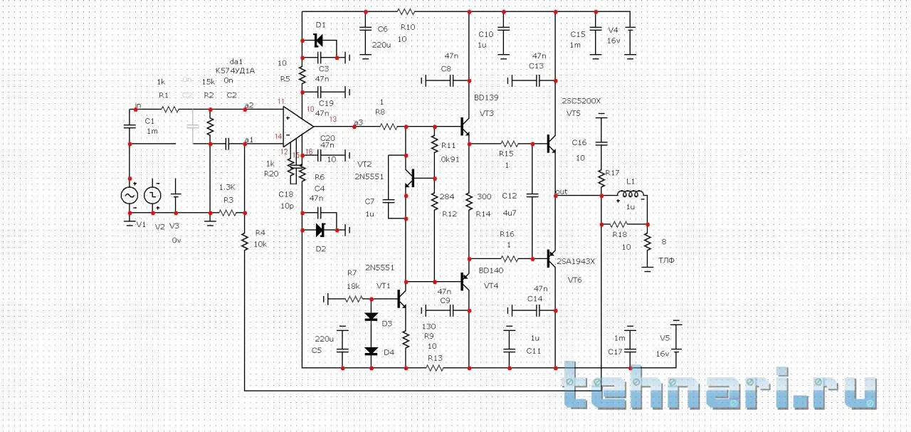

ну материалы по шунту я дал.модели и графики показал , карты токов тоже. Приведу мысли в порядок и возможно распишу алгоритм работы шунта. Блин,кого не спрошу про работу шунта Алисона , никто не говорит ничего.
Всё о чем хочет сейчас рассказать Максим уже было рассказано мной понятным для всех языком, коротко и четко, в посте 938. Максим же начинает рассказывать начиная от образования вселенной. Мы сейчас будем три дня выслушивать Максима, а в итоге он нам скажет что шунт Сапожникова допускает уход транзисторов ВК в отсечку и это ОГРОМНАЯ НЕПЕРЕНОСИМАЯ ПРОБЛЕМА, а с шунтом Алисона они в отсечку не уходят, следовательно искажения типа ступенька у них меньше (запомни Максим, они не совсем исчезают, а становятся меньше). При этом когда сам Максим свои усилители проектирует, которые уходят в отсечку еще раньше чем с шунтом Сапожникова, то это его нисколько не смущает. А вот у других ОГРОМНАЯ НЕПЕРЕНОСИМАЯ ПРОБЛЕМА!
сказочник однако.
сказочник однако.
Ну давай, коротко, четко, ясно и понятно расскажи в чем некорректность работы шунта сапожникова.
А с шунтом резисторов и не должно быть!!! Иначе не корректно шунт Алисона работает
Да шунт Сапожникова работает хуже чем шунт Алисона (точнее искажений чуть-чуть больше), я об этом сразу говорил. Но не настолько хуже чтоб говорить об этом как о проблеме. Тем более что при скоростном ОУ разницы на слух и не заметишь. А вот геморроя с настройкой с шунтом Алисона будет выше крыши, вплоть до выгорания выходников, тогда как с шунтом Сапожникова настраивать вообще ничего не надо. А Максим тут такую проблему развил, что люди в ужасе и не знают что делать.
Я вообще не понимаю,почему два копеечных резистора вызвали такое противодействие.
Никакого противодействия. Я даже ЗА обеими руками. Единственное чего я не хочу, это чтоб Вы нагоняли на людей ужас, что в схеме Трошина с шунтом Сапожникова есть некая проблема что аж полный писец. Не надо употреблять слово ПРОБЛЕМА, если эта проблема приводит лишь к увеличению гармоник на 0.001%
Ну и вы не называйте цепь термо Сапожникова токовым шунтом.
Вобщем вот вам не вашим и не нашим. С иной термостабилизацией.

Провел опыты с ОРА551.
Стабилизаторы на 27 В, токоограниченные резисторы на стабилитроны 680 Ом, драйверы BD140/BD139 выход 2sa5200/2sc1943 остальное как в первом сообщении темы.
Питание двухполярное 35В. Нагрузка - резистор 4 Ом.
Все работает отлично. Полчаса погонял. потом резистор стал вонять. Транзисторы до 51 градуса нагрелись. Постоянка на выходе 2 mV.
Мощность Рмах=(20*20)/4=100 Ватт Pср=100/2=50 Ватт

Эмиттерные резисторы можно было на 0,1-0,22 Ом взять, ибо в вашем случае 0,5 Ом там совершенно ни к чему.
Хотелось бы понять логику данного высказывания. У него сейчас ток покоя 123 мА, заменой резисторов поднимет его до 0.5 А, соответственно при питании в +-35В на двух каналов выделяемая мощность при отсутствии сигнала составит 70 Вт. Если у него в доме плохое отопление, может немного легче станет. А в чем ещё плюсы замены резисторов?

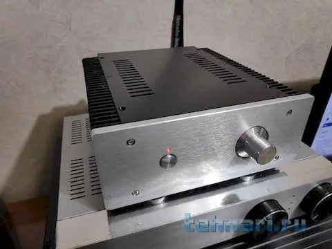

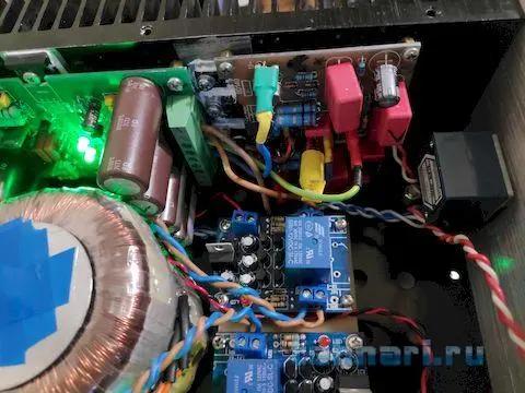

Собрал своего Трошина по схеме из первого поста. ОУ КР544УД2А. Питание ОУ 15 В. Общее питание - стабилизированное 24В (со стабом звук как-то четче получается. Решил стаб поставить. Схема стаба - Ссылка удалена Стабилизированное питание УМЗЧ - Страница 18[/URL] . Правда стаб стоит дороже УНЧ). Выхлоп BD140/BD139 и TIP41C/TIP42C. Двойное моно (на каждый канал свой усилок,стаб и транс).
Звук отличный. Отличный усилок. Один из самых лучших, что у меня есть.
Тут измерения. Зеленый - УНЧ. Белый звуковая карта EMU0204 на себя замкнутая.

Сам усилок
    27.1 KB · Просмотры: 494
    20.9 KB · Просмотры: 393
    15.7 KB · Просмотры: 281
    32.2 KB · Просмотры: 352
    24.7 KB · Просмотры: 294
    30.5 KB · Просмотры: 196
Забыл что у него шунт не доведенный до ума, и ТП так просто не отрегулируешь.
