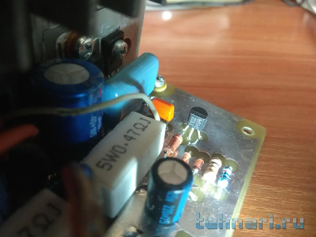

Какой транзистор в генераторе тока поставил, 3102 или 5551? У них зеркальное расположение выводов. Если 5551, то его нужно развернуть на 180 градусов вокруг оси.

Транзистор КТ940 прикручен к фланцу КТ819. Контакты его подключения возле КТ815 и КТ361 высвечиваются при наведении стрелки мышки.
Никак не могу смоделировать ошибку при которой уменьшение резистора в генераторе тока приводило бы к уменьшению тока покоя выходников. Слушай, у тебя на фотке собранных плат в посте 1341 нет резисторов 10 кОм в базе 3102. А сейчас этот резистор есть?
На тот момент на место постоянного резистора 10 кОм был подпаян подстроечный, с обратной стороны платы (экспериментировал), потому его и не видно.
А сейчас он есть, родной, советский.tehno022

По разводке платы, как я понимаю, косяков нет? :ps:
Да. Но реакция тока выходников на регулировку генератора тока неадекватна. Причем это в обоих каналах. Феномен, однако!
