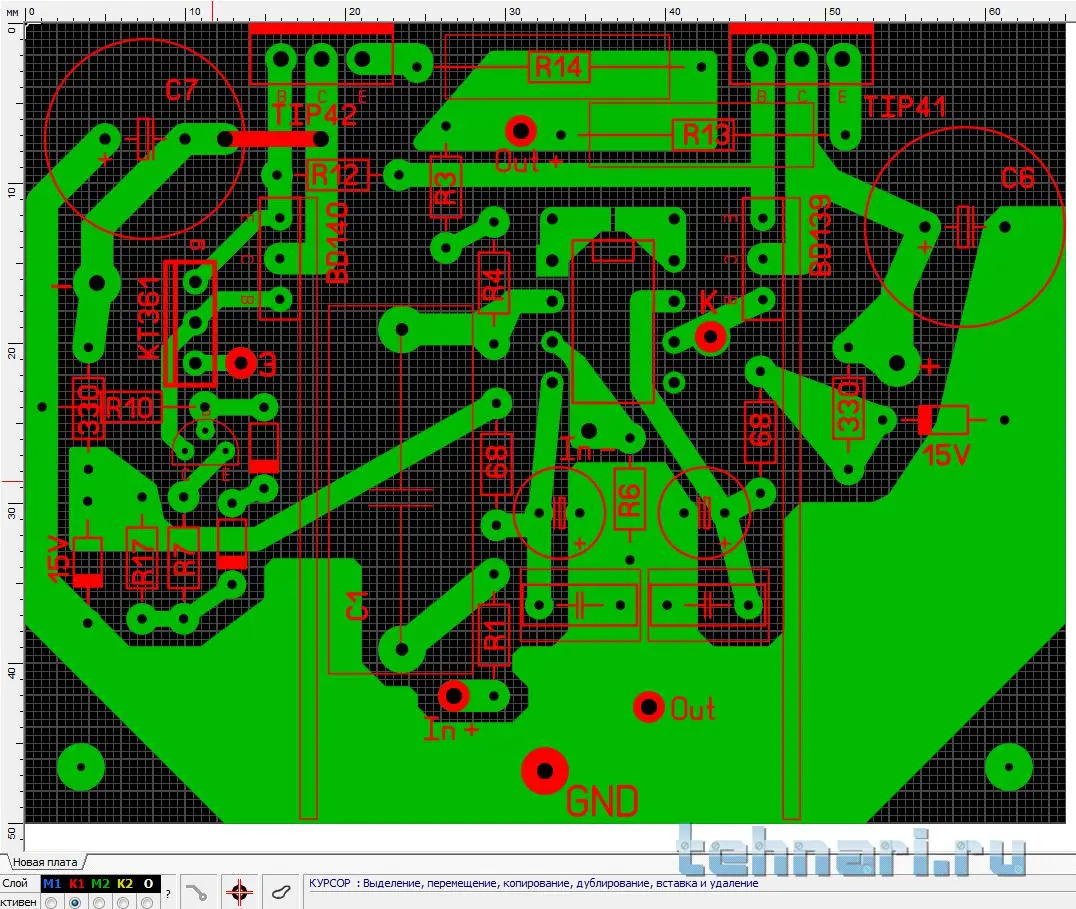

Предвыходные транзисторы в этой схеме сильно греются во время работы? Примерно какой площади радиатор для них нужен(при условии что на каждый пред свой)?
Развёл плату. Частично ориентировался на разводку от Vadim 161 выложенную ранее.
Каково ваше мнение?
    127.3 KB · Просмотры: 1,225
ОУ близко к выходу , это ни есть гуд , дорожку к коллектору одного из выходников лучше было сделать цельной , а перемычку поставить в разрыв базы выходника .
P.S ОУ на схеме изображается совсем иначе :)
ОУ близко к выходу , это ни есть гуд .
Это критично?
В принципе немного места, для того чтобы сдвинуть ОУ вниз есть, надо будет попробовать.
Знаю :) но когда рисовал эту схему, стандартного ОУ в базе с нужными выводами не было, а рисовать самому не было времени. Потому вот так.
