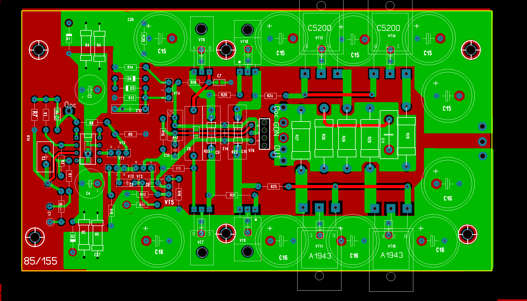

Компактно плата вышла
Если 2пару снять ,то еще компактнее будет.но потеряем суть.я еще поработаю.
Понятно. Да я думаю с одной парой этой сладкой *парочки* (тавтология блин) для дома то вполне хватит с внятными колонками
неааа.дело не в мощности .2 пары это минимум для качества звука.Ток покоя можно поболе дать
между точками Оос перемычка?
плата немного измененная.Далее фантазии не хватает
    67.9 KB · Просмотры: 1,632
А что предполагал сделать еще?
Еще немного рихтанул.Изменил вход.Замечания будут?
    81.3 KB · Просмотры: 1,442
для электролитов бы добавить возможность сделать перемычки на зеленый слой, металлизация отверстий в домашних условиях не самая простая штука
Вроде успокоился,обе оос завел на сигнальную землю.Думаю финальная версия.Плата настолько простая получилась.что даже рейсфредером легко нарисовать

Эмм..это..сейчас рассмотрел,место под входной конденсатор хватит?
Да ну, я его вообще на плате не хочу ставить,лишь на входе регулятора громкости.
А так да,думаю плата завершена.
Нее ,немного доработал сигнальную землю ,в плане равенства потенциалов на землях входа и цепи оос . Платку скину чуть позже.
