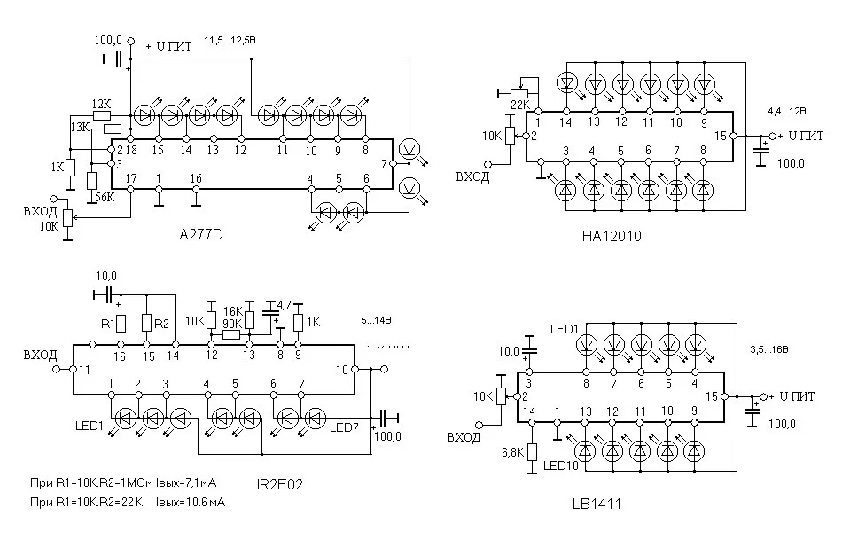

схема включения такой микрухи.
посмотри,правильно ли питание на них подал.
да, и сигнал попробуй через конденсатор на вход подать

Почему они все загораются и не тухнут,
Возможно потому что 12 вольт много. Похоже, индикатор от переносного магнитофона, а они были и с 6-ти и с 9-ти вольтовым питанием. Попробуй снизить питание..
Нет, индикатор не от переносного магнитофона, дека была большая, и выходы для колонок были. Подключаю на меньшее питание, около 9 вольт, загораются не все светодиоды, а по два первых из каждой группы, и то первый горит тускло а второй ярко, на вход левый правый общий реакции никакой.
а попробуй напрямую к 11 ножке подключи вход и на минус, только не переплутай,- источника к - схемы
а + источника к 11 ножке
а попробуй напрямую к 11 ножке подключи вход и на минус, только не переплутай,- источника к - схемы а + источника к 11 ножке
Попробовал, вообще никакой реакции, ничего не горит.
а какой источник?
Может его нужно подключать после УМ. Даже не знаю
Сигнала ессно, питание уже ведь есть, и светится все
Сейчас вопрос не о том до или после, почему при подаче питания загораются все светодиоды и не гаснут?
Может подключение не так, попробуйте на + повесить + питания а на RC -
Проследите по дорожке к какой ножке идёт +.
Скажите, работе этого блока может мешать то что я подключаю его к источнику питания через фильтр изготовленный для УМ ( конденсатор 2200 мкф+0.47мкф)?
Нет, попробовал подключить без фильтра, результат тот же! Какие ещё есть мысли?
Микросхема не рабочая. если вы живёте в городе, или недалеко от магазина радио запчастей, то вы можете купить похожую микру и на ней изготовить такой индикатор.
