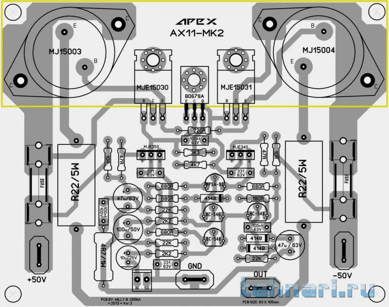

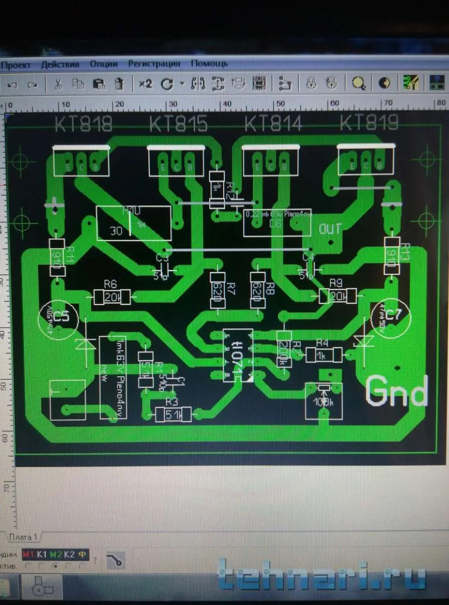

Я имел ввиду по росположению транзисторов к соотношению радиатора
Вот тоже ax11 но другой ревизии
    83.2 KB · Просмотры: 277
Хрен редьки не слаще. Возьмите за основу разводку ОМ и нарисуйте свою плату.
По звучанию меня устраивает,зачем усложнять,рисовать новую плату,эта нормальная,возбуда нет и т.д.,как говорится без шума и пыли!
Может кого за интересуют платы ом2,Дорофеева,apex-11,писать в личку
Там ошибка на плате,не до развелиtehno015

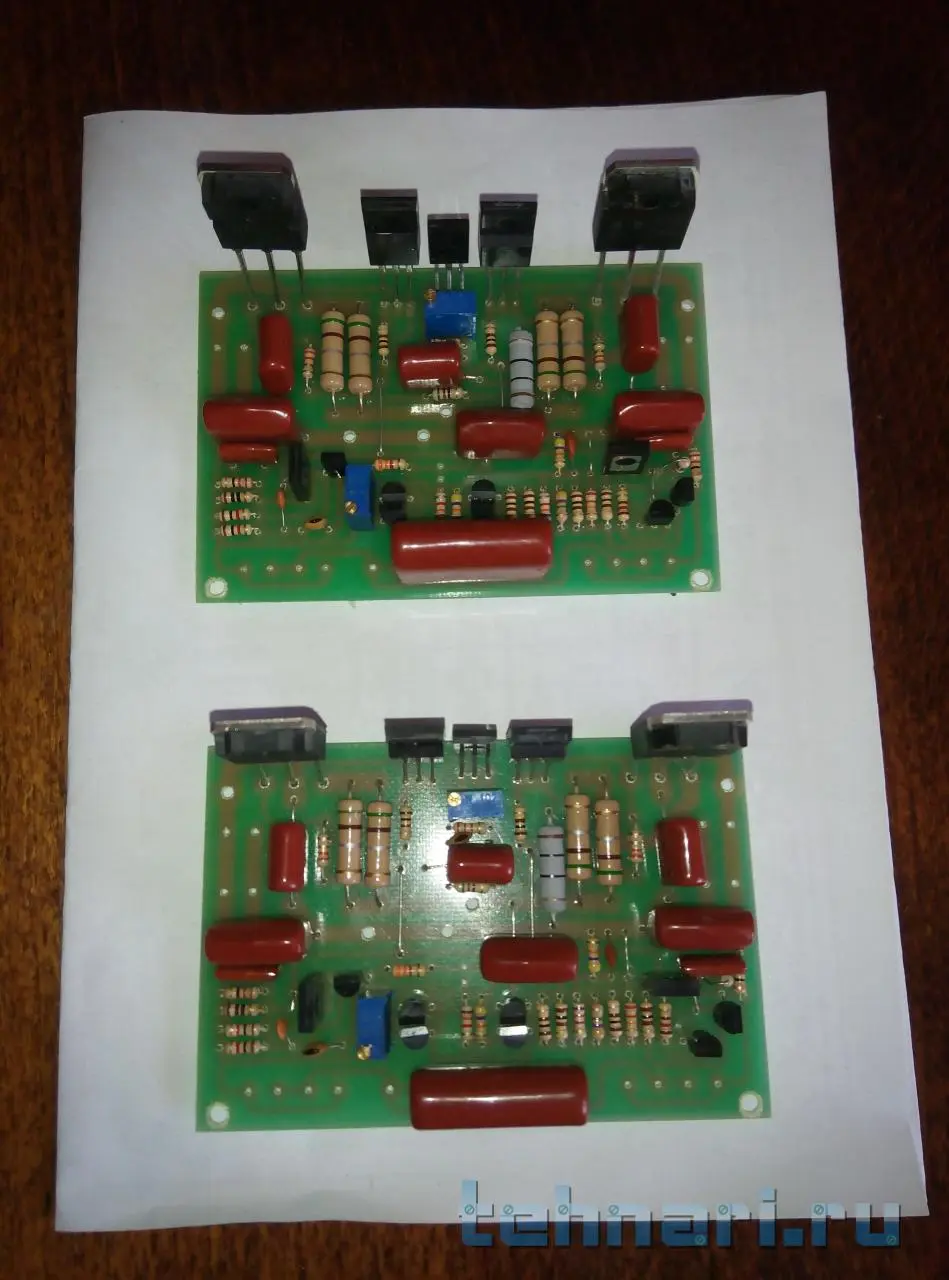

Такая ситуация:собрал Дорофеева с tl071cp,идёт возбуд,слышно даже как пищат микросхемы, одинаково в обеих каналах,на выходе по 1.5-1.7в бывает до 12в прыгает,раньше соберал на tl071cn,такого не когда не было,убераю кандерые по 510pf помогает но не на долго :),замыкаю вход на общий тишина и на выходе 2.5мв,перепаивал на другую пару tl071cp,все тоже самое!транзисторы,стабилитроны,резисторы новые и все целое!на микрухах +-15v,по входу стоят 5.1к и за ним тоже 5.1к,на картинке не видно точек,грешу на серию микрухи tl071 с индексом СР,или может как то можно решить эту проблему?сейчас под рукой осциллографа нет
    99.9 KB · Просмотры: 74
Проблему решил самостоятельно.
Ну религия сдесь не причем :)!убрал фильтр,а точнее-убрал 510пф и второй резистор на 5.1к,вместо 510пф поставил 68к,вместо 5.1к перемычка,работать стал сразу,ни фона ни возбуда!

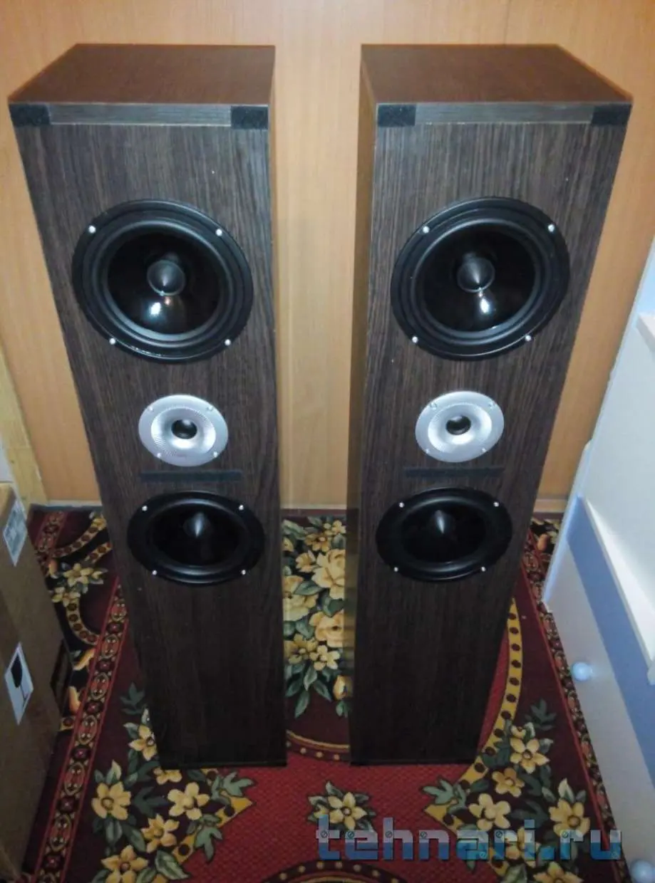

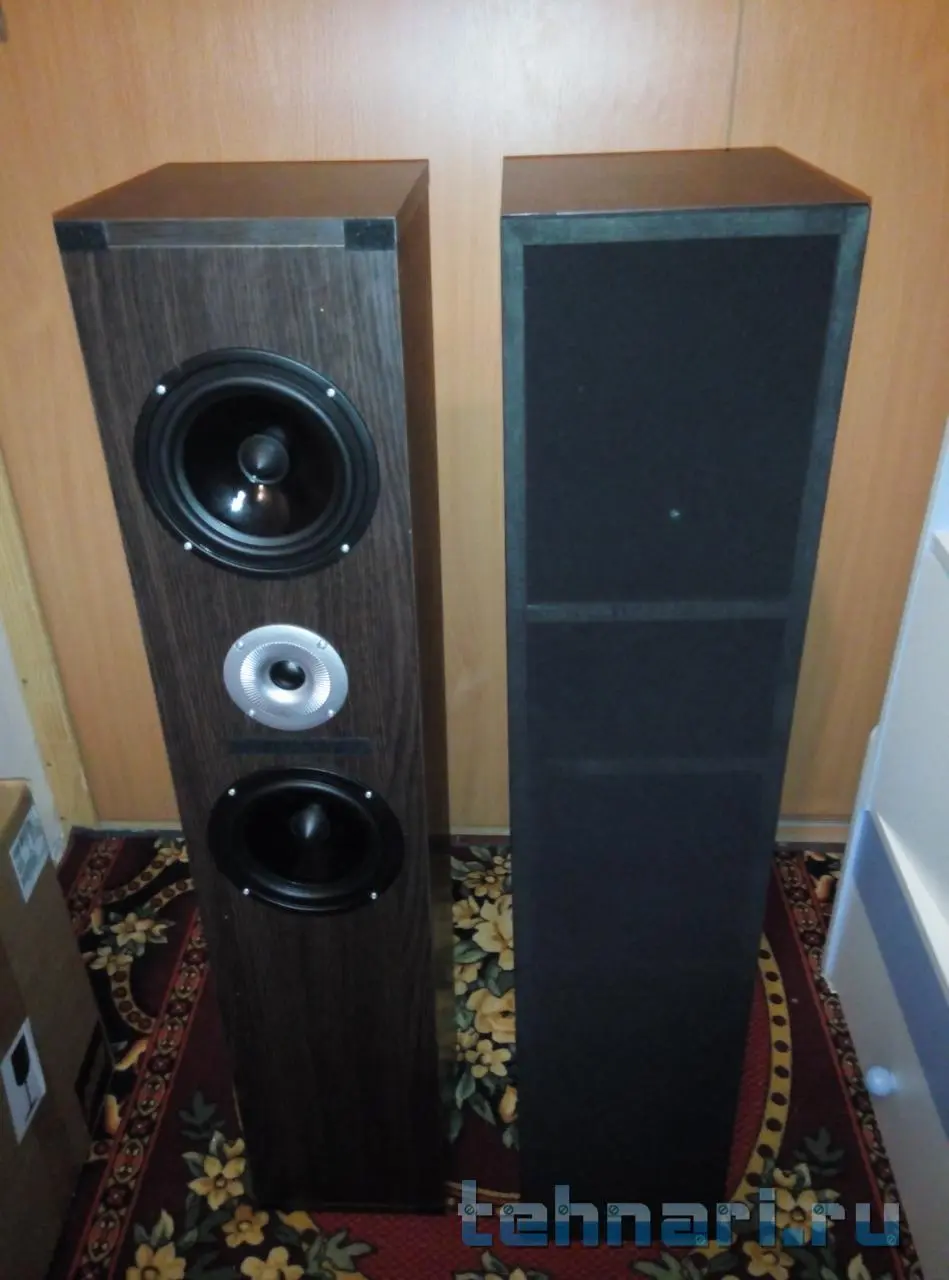

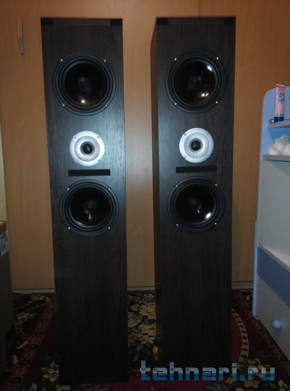

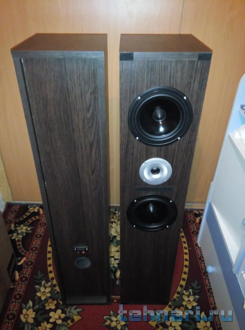

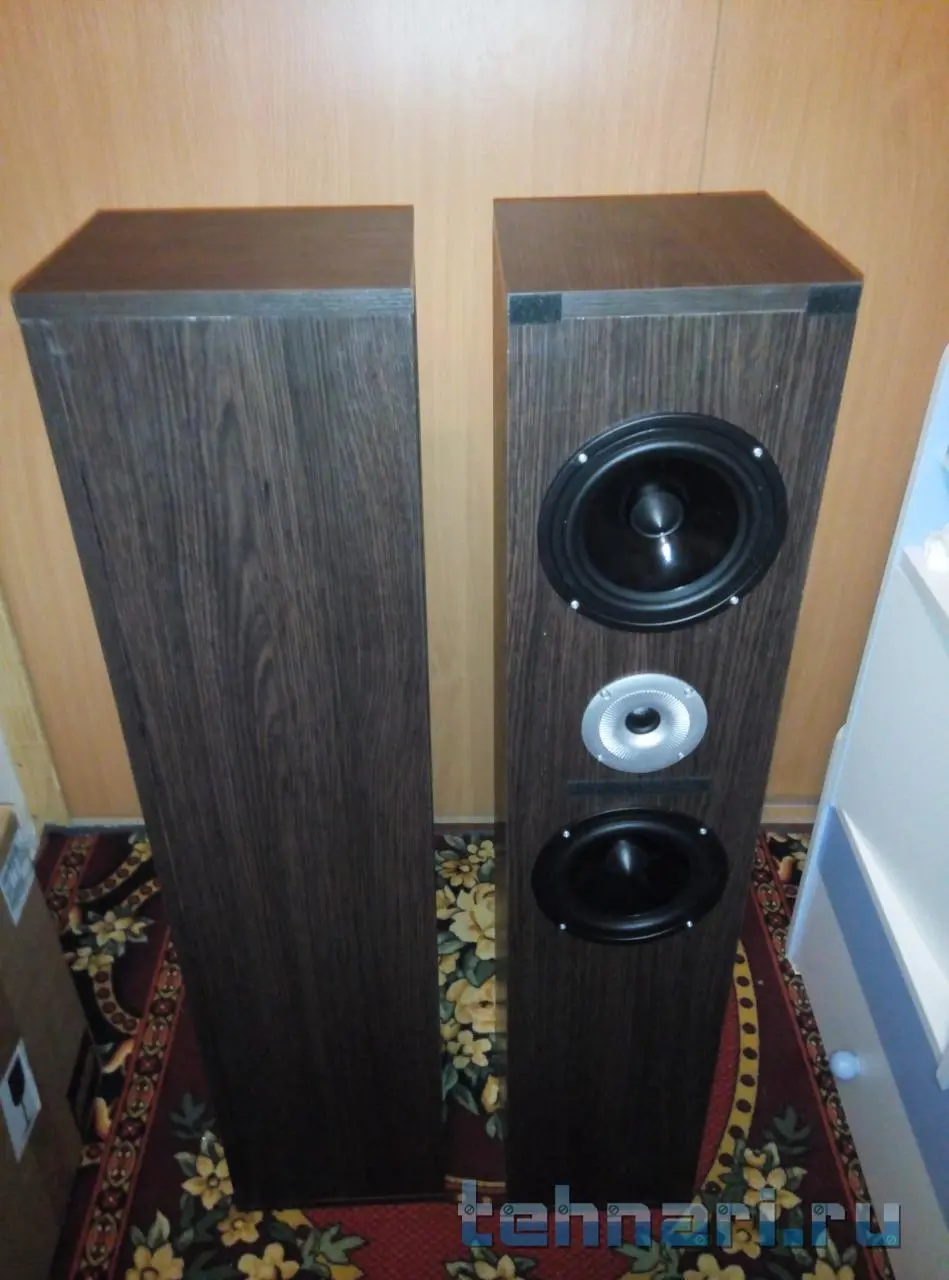

Не буду скидывать фото по акустике в тему "акустика" все свои работы буду вылаживать в свою тему(сюда),вот ещё одна парочка напольников собранная,динамики нч/сч применил "хеко" вч-рама с магнитом китайской фирмы "дибейси" а катушка шелк "висатон",мощность снял 75ватт,8ом,96db,резонанс по фазику настроил 34гц.грили на липучках.

Чот чуйки многовато намерял, для 7"? басовичка-длиннохода. Обычно у них 88-92(край).
Это параметры не нч/сч динов,а общие параметры акустики,и они не особо то длинноходы.

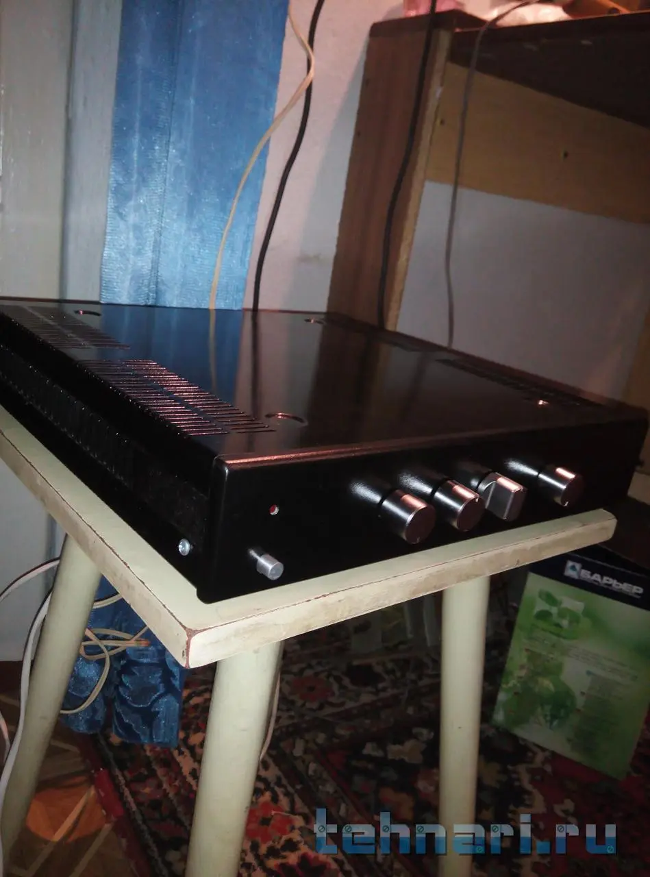

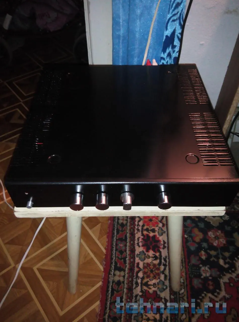

Вот ещё один усилитель собран,ом2
    55.6 KB · Просмотры: 83
    55.7 KB · Просмотры: 79
    56.7 KB · Просмотры: 129
Какие тразисторы на выходе стоят?
Да не уверен что то я! Однозначно не пара 5200/1943
1047 и 817,он сделан на мощность не более 40ватт,питание +-28в.,без просадки,но ограничен темброблоком по входному сигналу
Где брали транзисторы?
