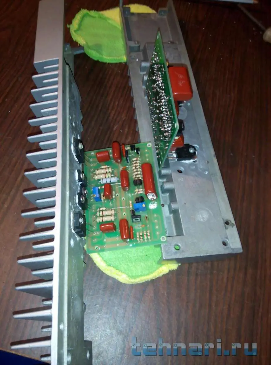

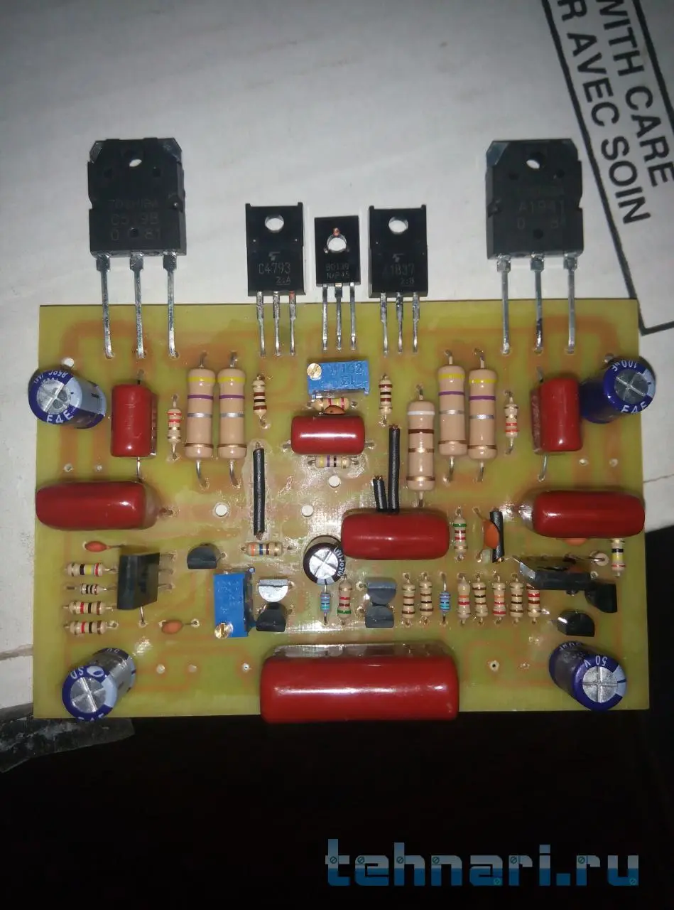

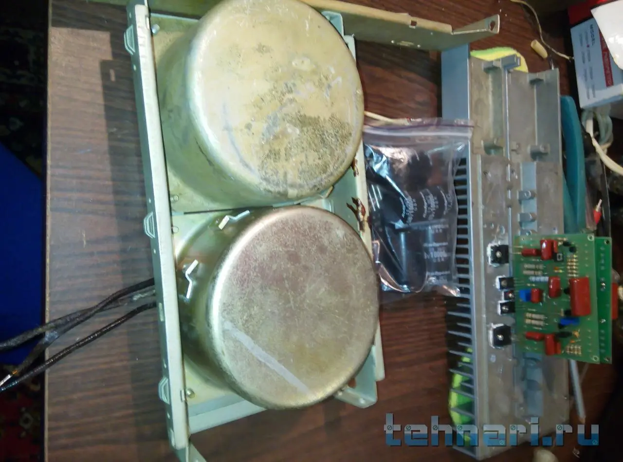

Вот начало ещё одного усилителя ом2,двойное моно.
