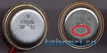

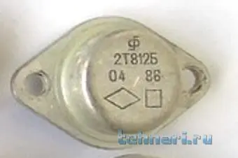

кт812 с тремя звёздочками,военщина,
Вообще-то военная приёмка обозначалась ромбиком.
    13.9 KB · Просмотры: 86
Я написал что знаю и что было у меня и от куда они мне попали эти транзисторы!либо что доказывать и спорить я не буду.
У меня с десяток было кт812б только там где ромб и квадрат три маленьких от теснённых звёздочки.

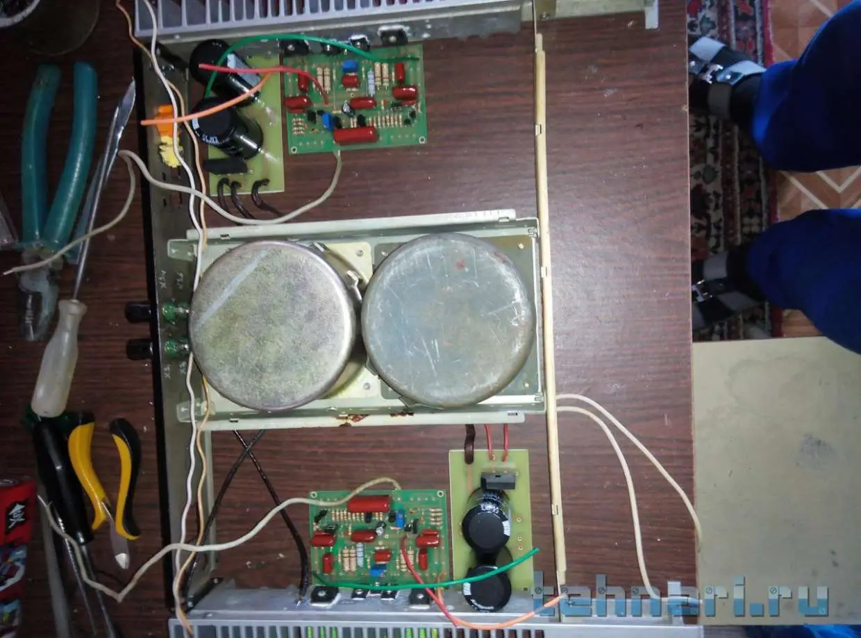

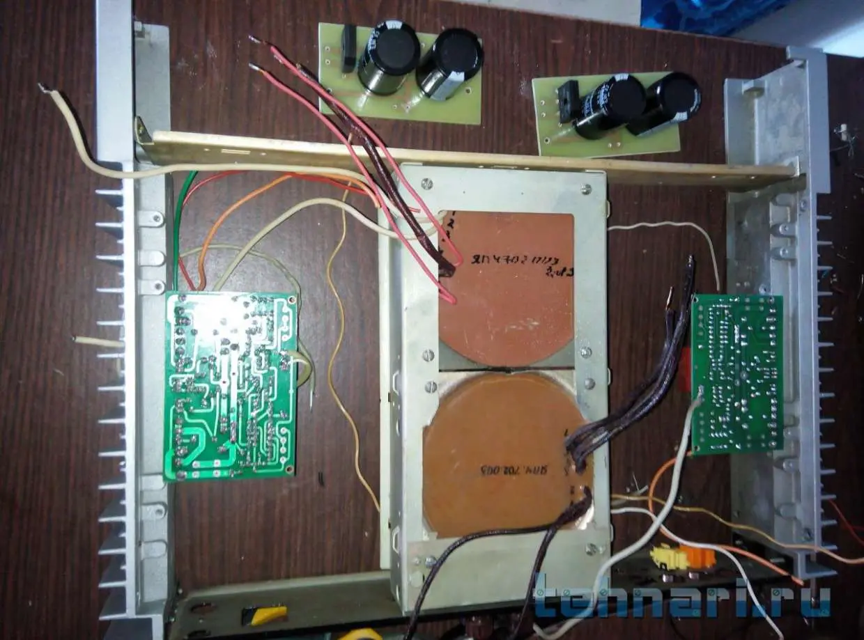

Процесс сборки двойного моно

ОМ не интересно, давайте уже что нибудь новенькое)))
Ну что заказали то и делается :)будет на днях акустика и проэкт апекс-11
Да и может кому и про ом2 будет интересно кто только собирается делать,как говорится наглядные примеры.
Фото новые процесса будут после праздников,так же будут фото акустики

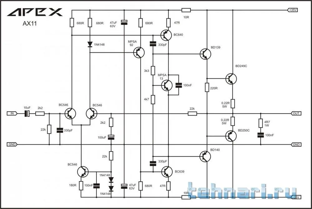

Всем доброго времени,на зрел такой вопрос-какой транзистор лучше применять в цепи термостабилизации,составной или обычный типа кт815,читал один форум зарубежный, и как раз шла речь про apex-ax11,в нем реализованая цепь термостабилизации на составной транзисторе,пишут что можнои bd139 но будет хуже стабилизировать,кто что думает по этому поводу?что лучше кт972 или кт815 в этой цепи? Кстати в электроники 017 реализовано на кт972.

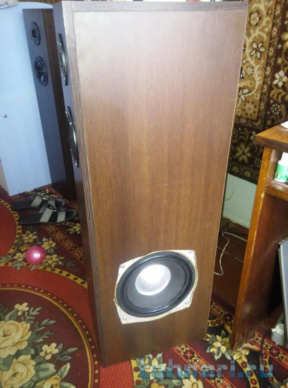

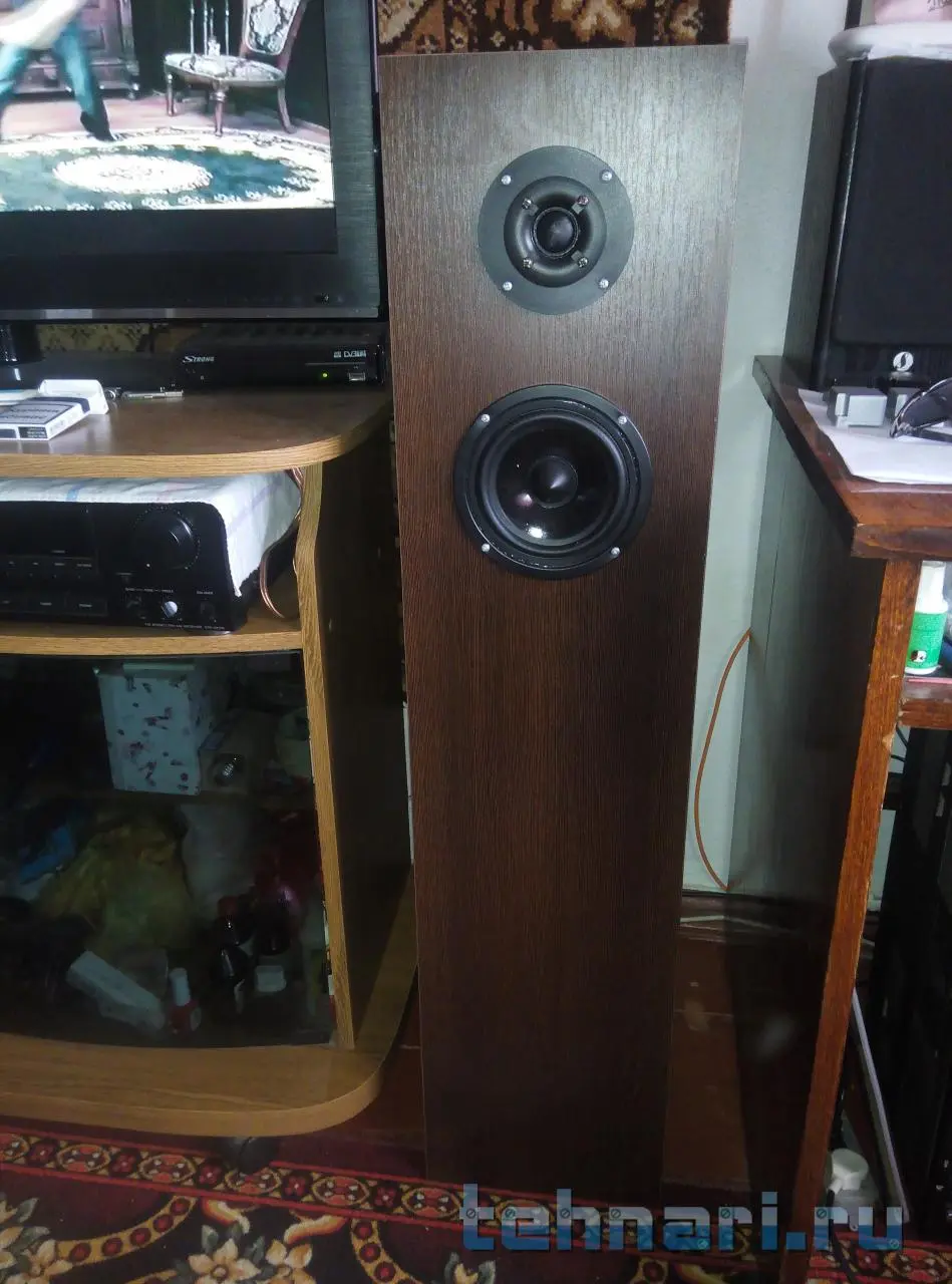

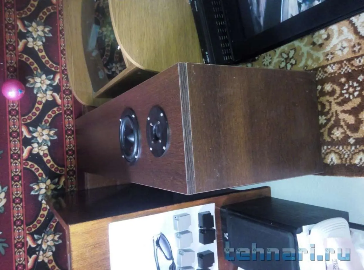

Вот как обищал,долгожданная акустика,делал для себя,на все про все ушло два месяца,вобщем по по порядку,динамики в вч звене применил шелковые,перлес катушки,в сч звене хеко 5" дюймов,в нч звене применил 50гдн,вч 16ом,сч 8ом,нч 4ом,акустика 4ома,про фильтра скажу вкратце,катушки за основу брал с амфитон 25ас-027 и союз 50ас-022,фаз настроен на частоту резонанса 38гц,низа шикарные просто,без бубнения и гудения,бас мягкий и объёмный одним словом,корпуса с лдсп 16мм с утолщением(местами корпус в внутри наращивался ещё 16мм ДСП)розпорки с брусков 30х30,собраны корпуса на шканты и проклеяные клеем,с нутри все стыки также залиты клеем,обезшумка актомобильная+синтипон,на счёт розположения нч динамиков с боку,было принято именно это решение по двум причинам,габариты подходили(по другому в интерьер не подходят)и вторая причина,в ряду многих испытаний низа мне так больше понравились,полоса 22-23000гц,чуйка 87db,над сетками идёт процесс
