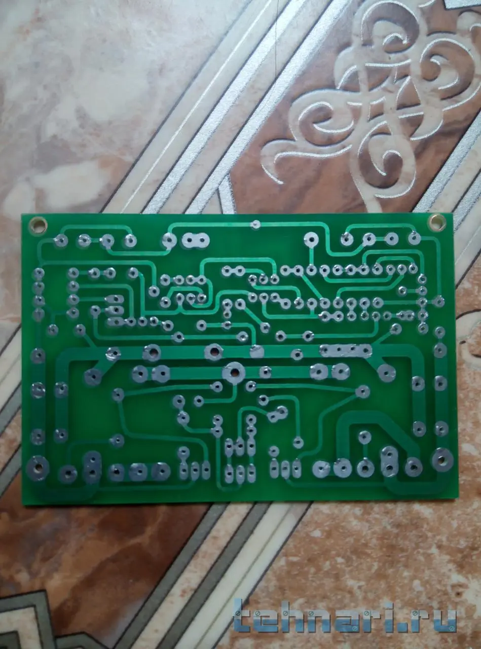

Я имел ввиду про эту плату,и не проблема с запуском,с этим все гут,а вот с землёй,петля.
    78.1 KB · Просмотры: 103
Я понял о чем вы говорите. Многие попались с этой платой. По этому я изначально ушел от неё.

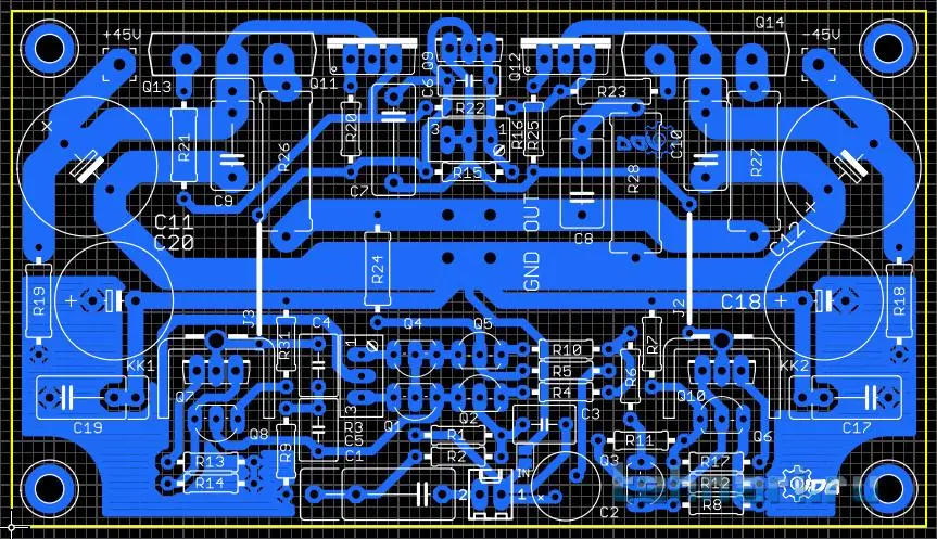

А по какой вы делали?если можно скиньте не в луте,в пдф,а то с телефона сижу

Vadim_161 можно плату ом2 в пдф?

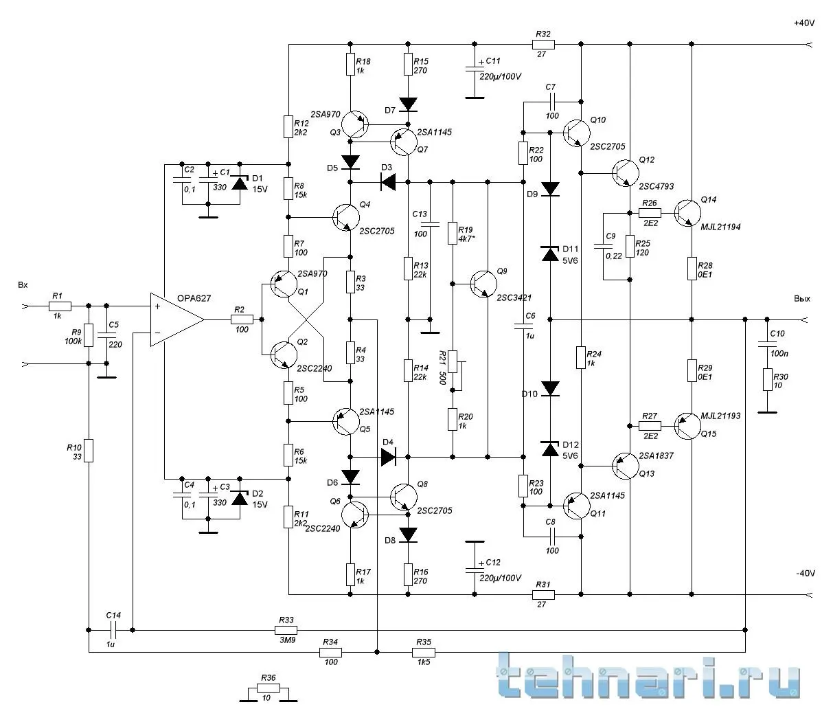

Не, схемы там не того уровня о котором ты думаешь :) Вот это чудо я таки собрал, два месяца назад на плате своей разработки, звучал хорошо, друг (для которого я его и собирал) не нарадуется, даже корпус на али для него купил.
Я про Ом 2имел ввиду,согласен есть разные схемы и одна лучше другой,но и сложность их разная,прихотливось настройки,я не гуру, да и требования к звуку как ранние постами писал не особо придирчивые

А дайте в луте,на компе после посмотрю,с расположением элементов есть?а то на картинке плохо мне видно!

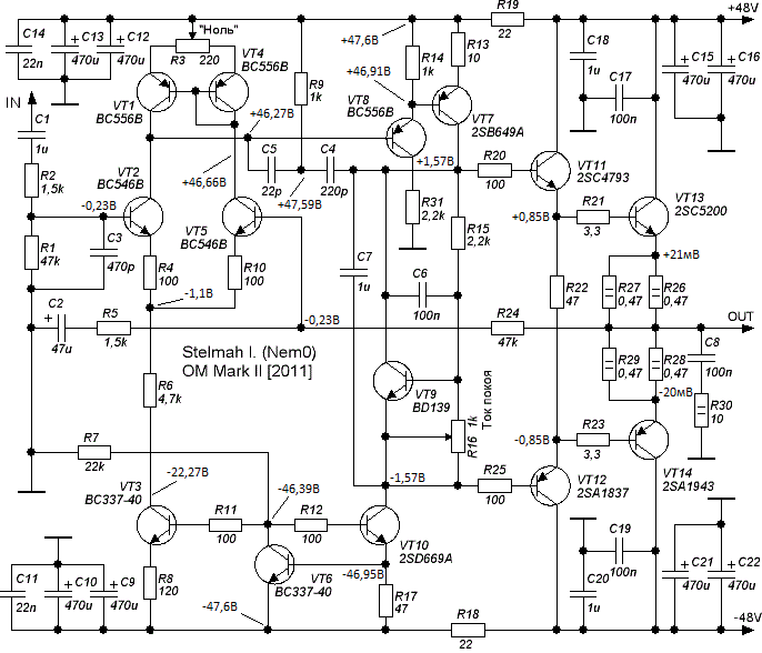

Схема же эта?
    28.8 KB · Просмотры: 99
Вроде она, там в архиве с платой и схема есть.
