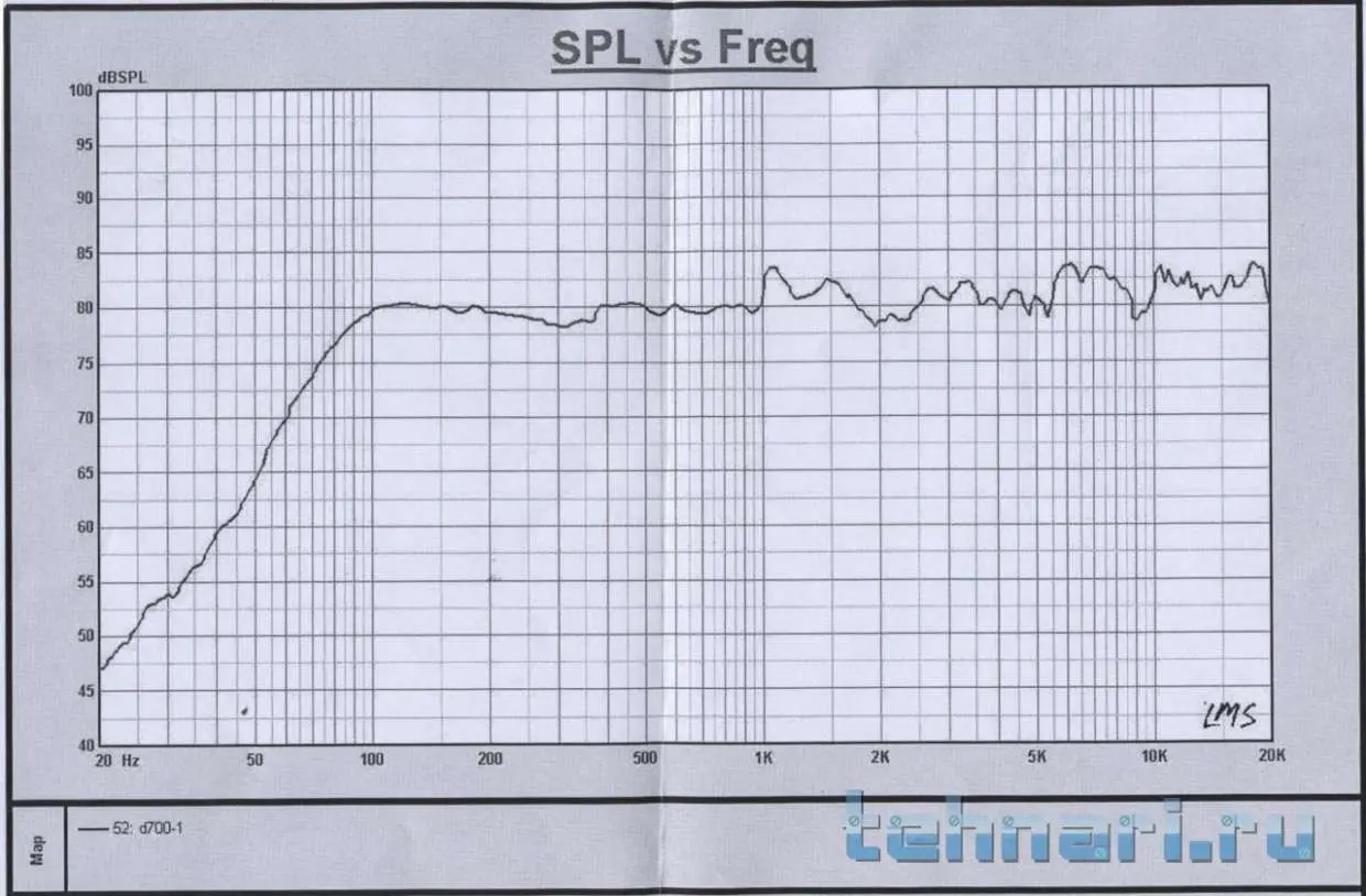

Вы же не станите утверждать что АЧХ вашей акустики ровная в полосе 22-23000гц и по уровню 87db.
    56.3 KB · Просмотры: 81
С всех динамиков снимались параметры Т.С. и исходя с этих данных росчитывался фильтр и корпу,нет конечно,утверждать не буду!
Таблицу АЧХ я к сожалению не могу привести.
Тогда писать о том что полоса 22-23000гц и не указывать при этом не равномерность АЧХ не совсем корректно.
Я привёл общие тех.характеристики,это полоса и чуйка,я так же не приведу частоту раздеха трехполосного фильтра!этому всему виной есть некие сикреты изготовления.тут уж сорри.

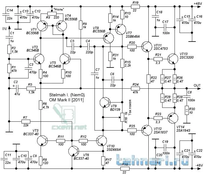

Всем доброго дня,уважаемые форумчане такой вопрос:не кто не пробовал в ом2 на выход ставить составные транзисторы?вопрос к тому что имеются транзисторы составные в большем количестве,оригинал 2sd2390 и 2sb1560 санкены
Так а кто мешает поставить? Только предвыход выкинуть..
Я спросил так как с составными мощными транзисторами дело не имел,а так что бы не менять схему?
Хотя возможно на счет применения я и ошибаюсь. Надо посмотретьна схему
Вот схема,если честно то не очень бы хотелось в схеме что то кардинально менять

Наверно правильнее задать этот вопрос в профильной ветке на паяльнике или в группе вконтакте.
Ну может здесь кто то ставил составные транзисторы на выход,вот и задал вопрос
Если выкинуть предвыход, как советует Вадим, то ещё можно, а в чистом виде, ничего не меняя, я бы этого делать не стал. Скорее всего возбудится, из - за большого усиления! И ещё : дарлингтоны портят звук. Это не только моё мнение.
На счёт качества согласен,знаю про это.
Убирайте выходные и пред выходные транзисторы, базы дарлингтонов подключайте к R20/25, коллекторы на питание, эмиттеры к R27/28. Потом хорошо бы глянуть осциллом синус/меандр на выходе, в случае чего подобрать номинал кнондера в коррекции.
P.S Что-то я вчера пропустил эту тему :)
Я что то совсем запутался!на паяльнике советуют одно,сдесь другое,уважаемый DTS третье,вообще теперь не ясно что и как делать,осцила к сожалению нет!мне с него качества особого не надо,главное-что бы был стабилен и звучал конечно не так как tda :)
для начала сделай как я написал, - загруби коррекцию, а там само покажет, на худой конец звуковуха в роли ослика и язык на Цобель.
Тимур, предлагаешь сделать подобие тройки (трех каскадный ЭП), только вместо второй и третей ступени использовать Дарлингтон ? Ну тогда VT11/VT12 желательно поставить менее мощные .

Да и платы полность собранные,менять предвыход это дополнительные расходы, хочется с минимальными потерями выйти с ситуации
