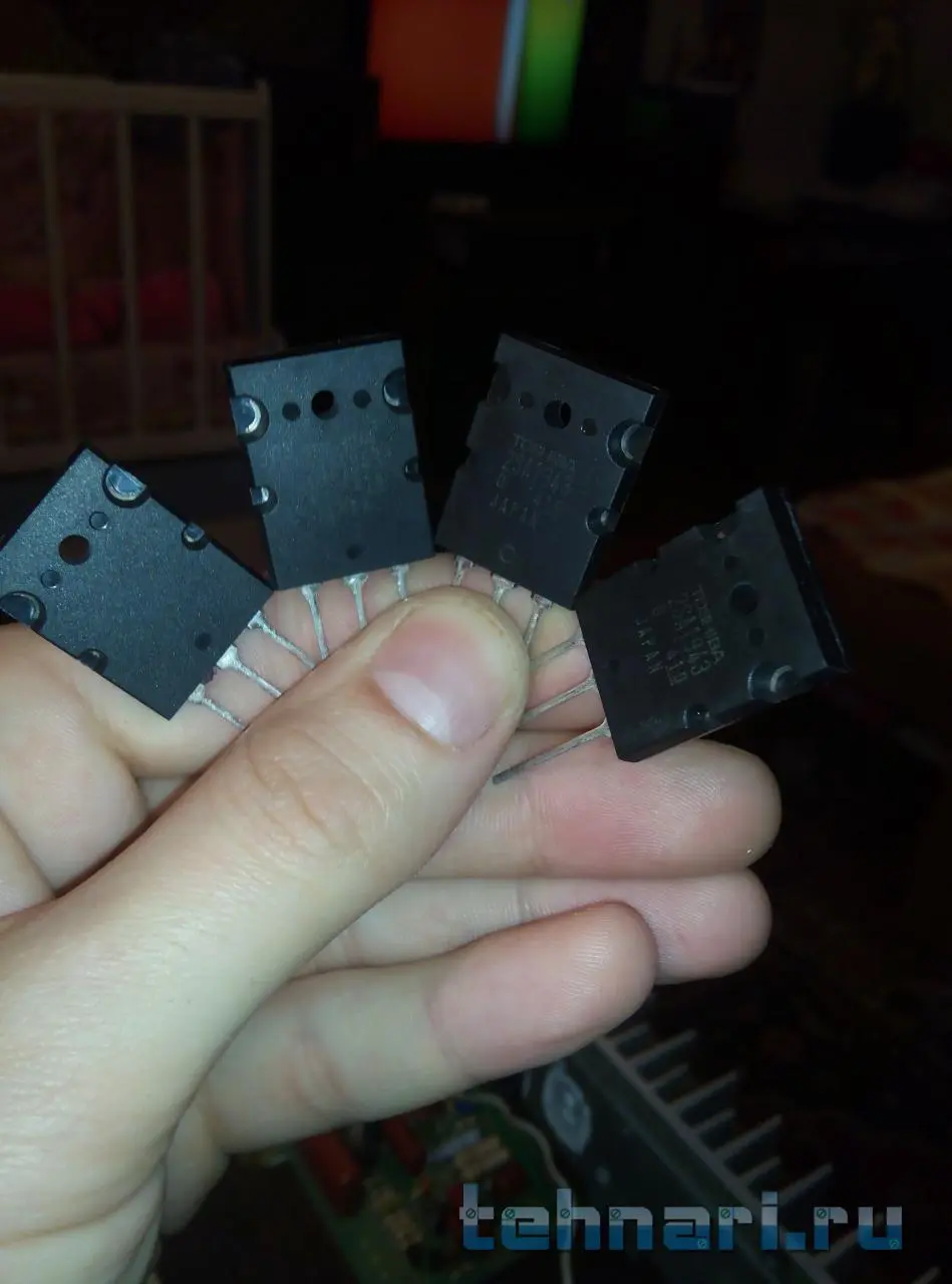

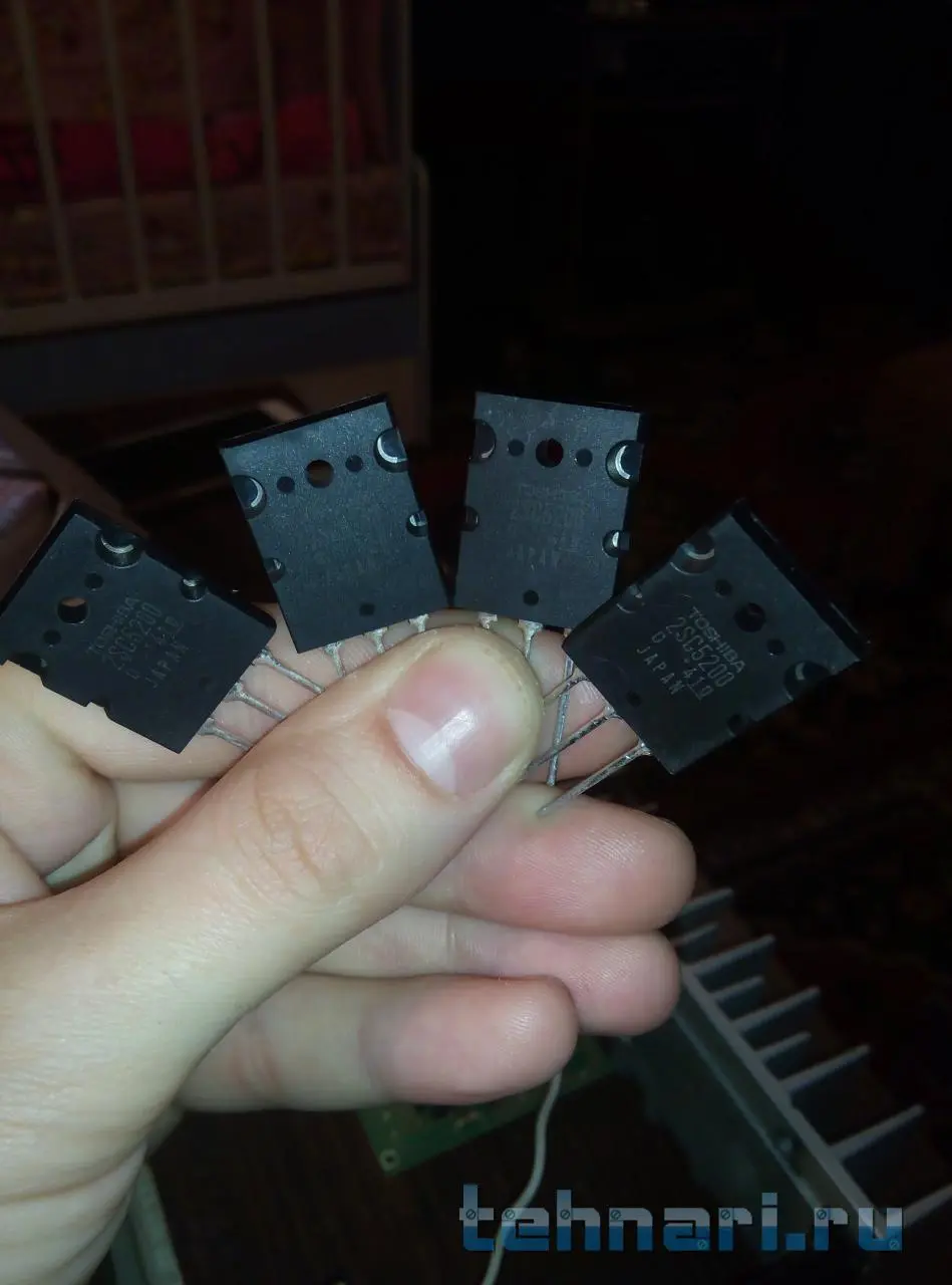

Купил оригиналы :) да ещё с одной партии.
    34.3 KB · Просмотры: 76
    34.8 KB · Просмотры: 145
О, повезло, судя по фото действительно оригинальные. Сейчас они прям таки на вес золота.
Решил ещё взять 20пар,ток покоя в ом2 180-200ма держат
Вы же понимаете что это совершенно не показатель))
Да и одна партия для разной проводимости весьма подозрительна
Оригиналы/копия... да какая разница, главное чтоб работало как надо.... :)
Ну может и подозрительно,но для этого я протестировал их и розламал два транзистора что бы себя успокоить,кристаллы примерно 4х4мм,залитые какой-то чёрной типа керамики мягкой,подложки медные,ножки медные,отверстие под болтик чётко по центру,корпус без наплывов и зазубрин!это говорит отом что это оригинал!

Это ни о чём не говорит. У меня таких оригиналов 4 пары 5200 + 1943. И ещё 8 штук 7294. Тоже оригинал! И что самое интересное, тоже одной парии! Было тоже самое, что и у Андрея. Горят как свечки! У Аликов брал. Но внешне очень красивые...... Может тебе повезёт..... Кому то должно повезти?
4х4 мм маловатый размер для этого транзистора. Должен быть 5х5.

Я написал примерно 4х4,не мерял точно,может и 5х5мм,спорить с вами не буду,но коэф.усиления практически одинаковый у них.
Вот здесь я полностью согласен! Я когда своих каличей тестировал, то этот параметр был как под копирку!!! Но горят, гады.. Вот ставил выпаянные из фирменного усилка, вот те не горят, а из этой партии уже 3 раза горели. Ну лежат пока......
