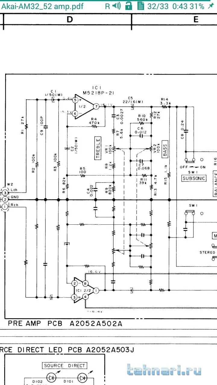

Всё. Шутки в сторону. Усиление подсчитано правильно, но это усиление ОУ. Не надо забывать о пассивном ТБ, который стоит после ОУ, и который прилично удавит сигнал. И Этот ТБ тоже входит в состав преда. Если в описание говорится, что при подаче на вход преда 500 мв, на выходе получаем 1 в, то это обозначает, что коэффициент усиления ВСЕГО ПРЕДА равен - 2. Теперь разбираем по частям. 500 мв х 6.73 = 3.365 в. Это сигнал после ОУ. 3.365 : х = 1.000. 3.365 : 1.000 = 3.3. Вот и получается, что после ОУ пассивный ТБ удавит сигнал в 3.3 раза, до получения на выходе преда 1 в. Если ты решил собирать этот пред, то было бы очень не плохо усилить ОУ буфером.
А примерно сколько на выходе будет(после пасивногр тебробока) если на вход подать 250мв.?
Ага. Значить так : 250 х 2 = 500 мв. На выходе , при входном напряжении в 250 мв, будет 500 мв.
Если увеличить номинал (470к) к примеру до 680к.это допустимо?сколько на выходе будет если все теже 250мв.?это схема усилителя akai,что то в ней серьёзно изменять нет желания.

Если увеличить номинал (470к) к примеру до 680к. серьёзно изменять нет желания.
можно уменьшить сопротивление второго резистора, поставь подстроечник и крути пока не залетит в возбуд и шуметь не начнёт выше разумных рамок.
Привет Тимур,какой второй резистор уменьшить?
    59.3 KB · Просмотры: 106
R 6 уменьшай, тогда и к\у поднимется. Я ж тебе там всё расчитал. Пересчитай под свои нужды.

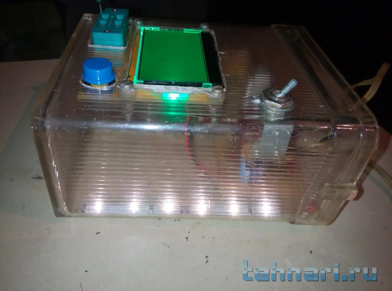

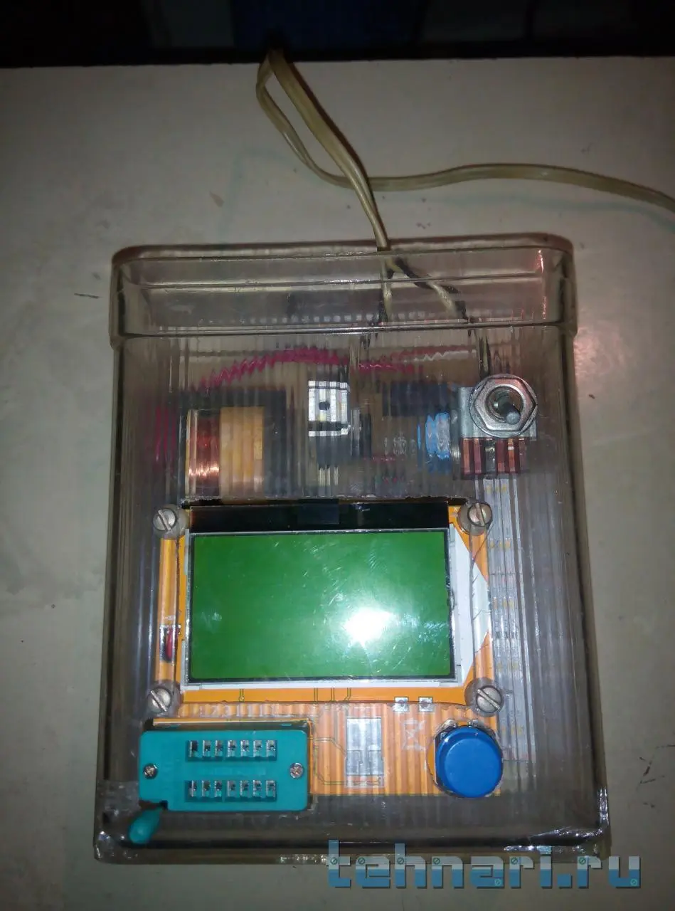

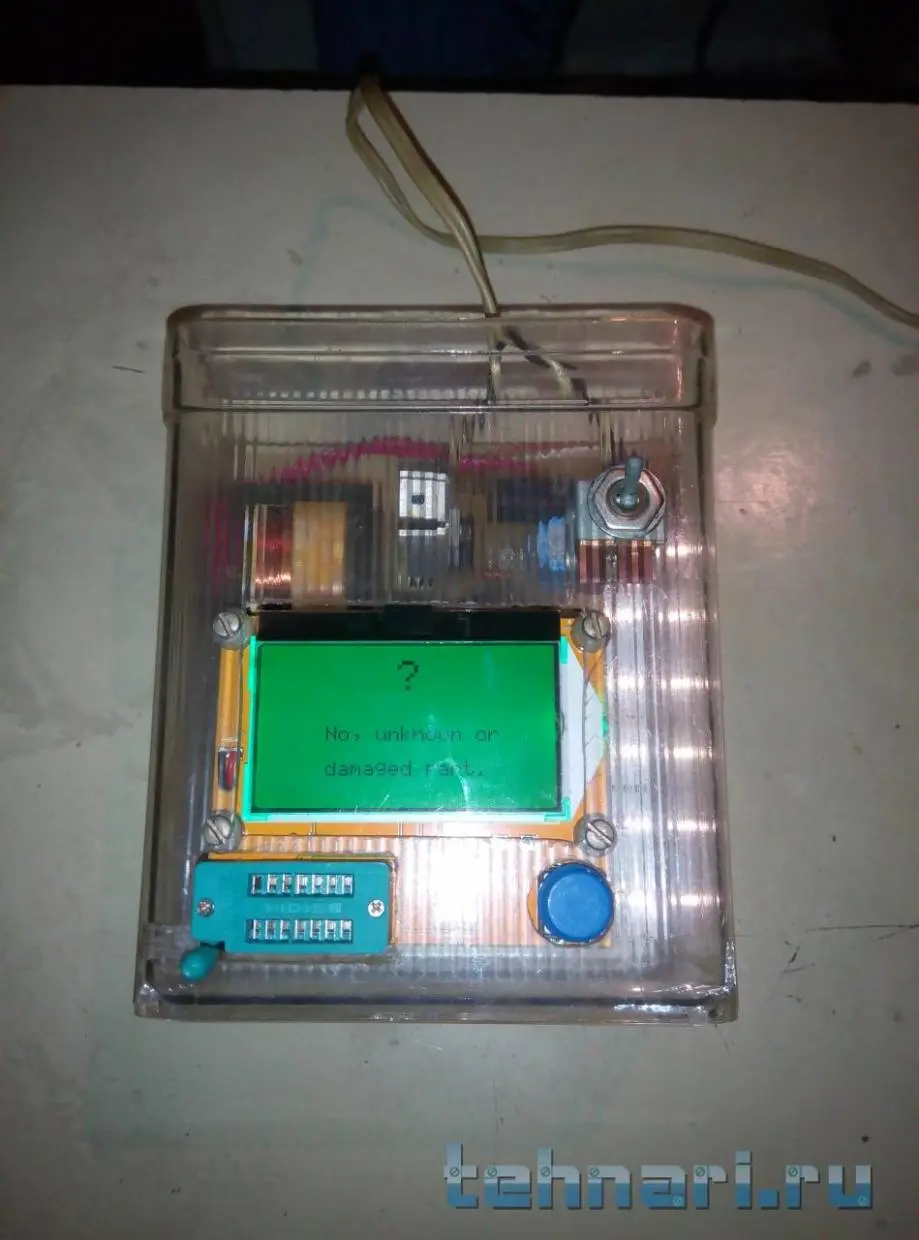

Соорудил на скорую руку домик :) и питание для ESR метра,заднею стенку ещё не поставил
