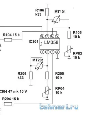

Вообщем появилась надобность в стрелочном индикаторе, не много погуглив наткнулся вот на эту схему,приложил фото.На к157 не вариант так как их нет в продаже в городе, а покупать в интернет магазине доставка дороже товара выйдет, да и одну не кто не отправит :) вообщем ближе к теме, индикатор будет подключен ко входу усилителя, уровень сигнала 250-500мв.хватит усиления схемы для нормальной работы индикаторов или надо собрать дополнительный пред на микросхеме к примеру jrc4558? И возможно заменить д9е к примеру на 1n4148?
Не-а , не хватит.
Или.
Можно, я так думаю.

По большому счёту все индикаторы, в усилителях и есть
Идеальная точность особо не надо, но хотелось бы что бы работал адекватно, если есть у вас схема которая адекватнее будет работать то поделитесь схемой.
Так,ах ты жж Серега мне наваял,а я не заметил. Сейчас,тут убунта у кореша,найдем
Вот этот нормально
А что проще схемки нет :) ? Не чего против данной схемы не имею, но лепить три микрухи это геморойно для показометра :) что нибудь бы на транзисторах
Так выкини эту светодиодную часть к бабайке. Я тут как то вообще в старый техникс такое слепил. Работал неплохо

Если я правильно понял то вот так?

Ну да. И весь сыр-бор. Подожди платку попытаюсь закрепить. Автор с Паяльника наш камрад 1950
Есть вналичии lm324, буду половинку её использовать

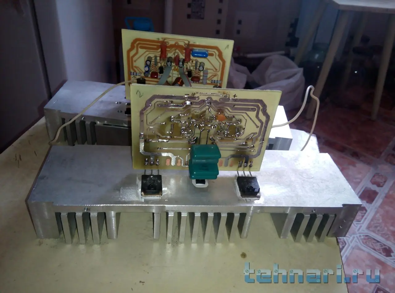

Вот собственно и сам ланзар, собранный на 99%, восстановил плату темброблока с ямахи и уже все подключил, корпус взят с Шервуда, трансформатор с непомню какого-то рэса, на бп напряжение +-37.8в просадка до вольта на плечо на полной громкости, для преда +-13.8в кандерчики 12000 на плечо, софт старт с задержкой 1.5сек.с резистором 36ом, защита ас по схеме амфитона 002 с задержкой 3сек.в остальном видно на фото, надо ещё до закрепить плату преда, подключить светодиод на рег.громкости, на счёт индикатора пока вроздумье, да и подпирают другие проекты.

Вот схема софт старта по которой соберал, транзистор кт817, подстроечник убрал и поставил резистор 100к, конденсатор задержки поставил на 680мкф

Паралельно собераю вот такой ланзар

В такой корпус просится довольно мощный мощник, может есть смысл сделать принудительное охлаждение - радиаторы в середине, заборная решетка спереди, вентилятор сзади? В мощных бесперебойниках для монтажа в стойку так делают.
Можно и мощник, но сильно мощный не пойдёт, основание хлипкое, можно ребра жесткости при делать, но нет особого желания так сильно возится с усилением корпуса, да принудительное охлаждение я не особо жалую, хотя идея мне в целом нравится, надо обдумать.
Собрал на половину ещё один, только микроба поставил lm833 послушаем разницу
