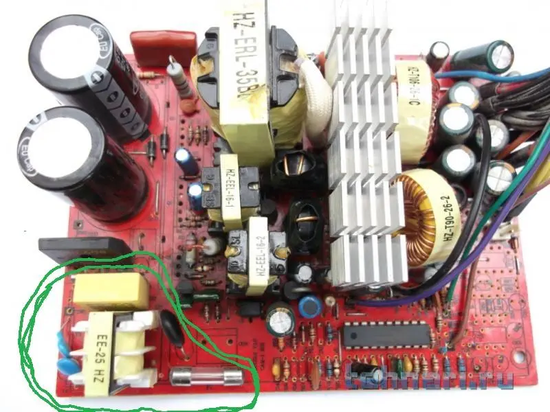

Чет сейчас сидел читал про эти термисторы, и не особо понял как подобрать термистор. Хочу поставить в усь, для плавного пуска. А то емкостей не мало и соответственно пусковые токи присутствуют. Да наверно и фильтр какой-то нужен перед трансом
Выдернуть из компового блока - там и LC фильтр и термисторы...
