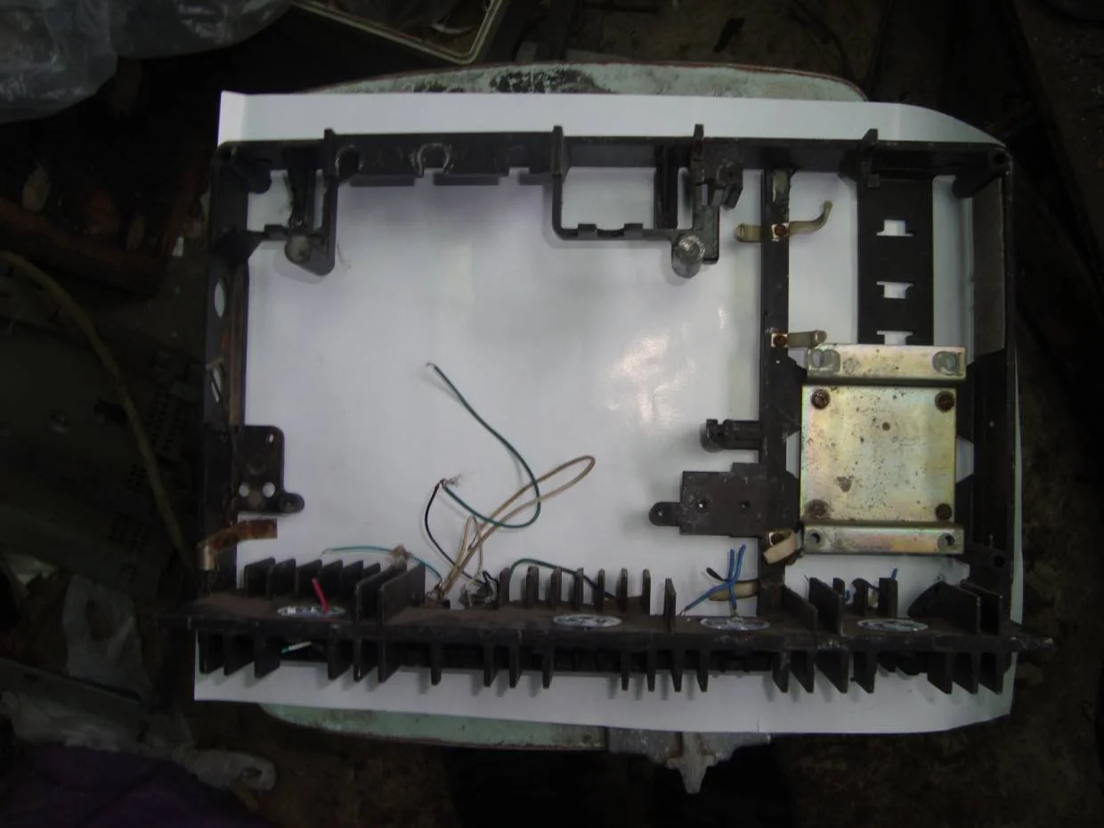

Вот и радиаторыtehno004

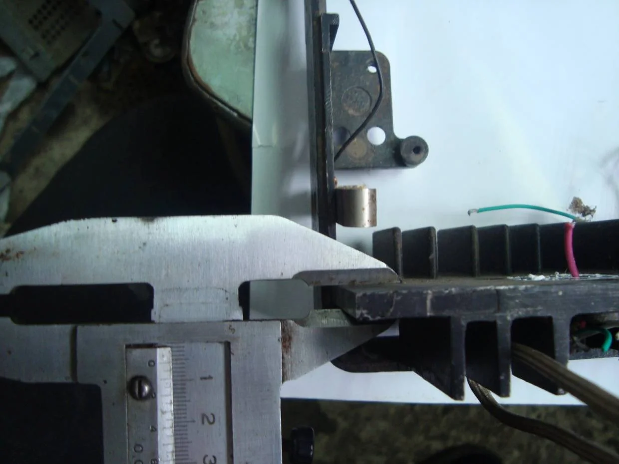

Вот ещё фото

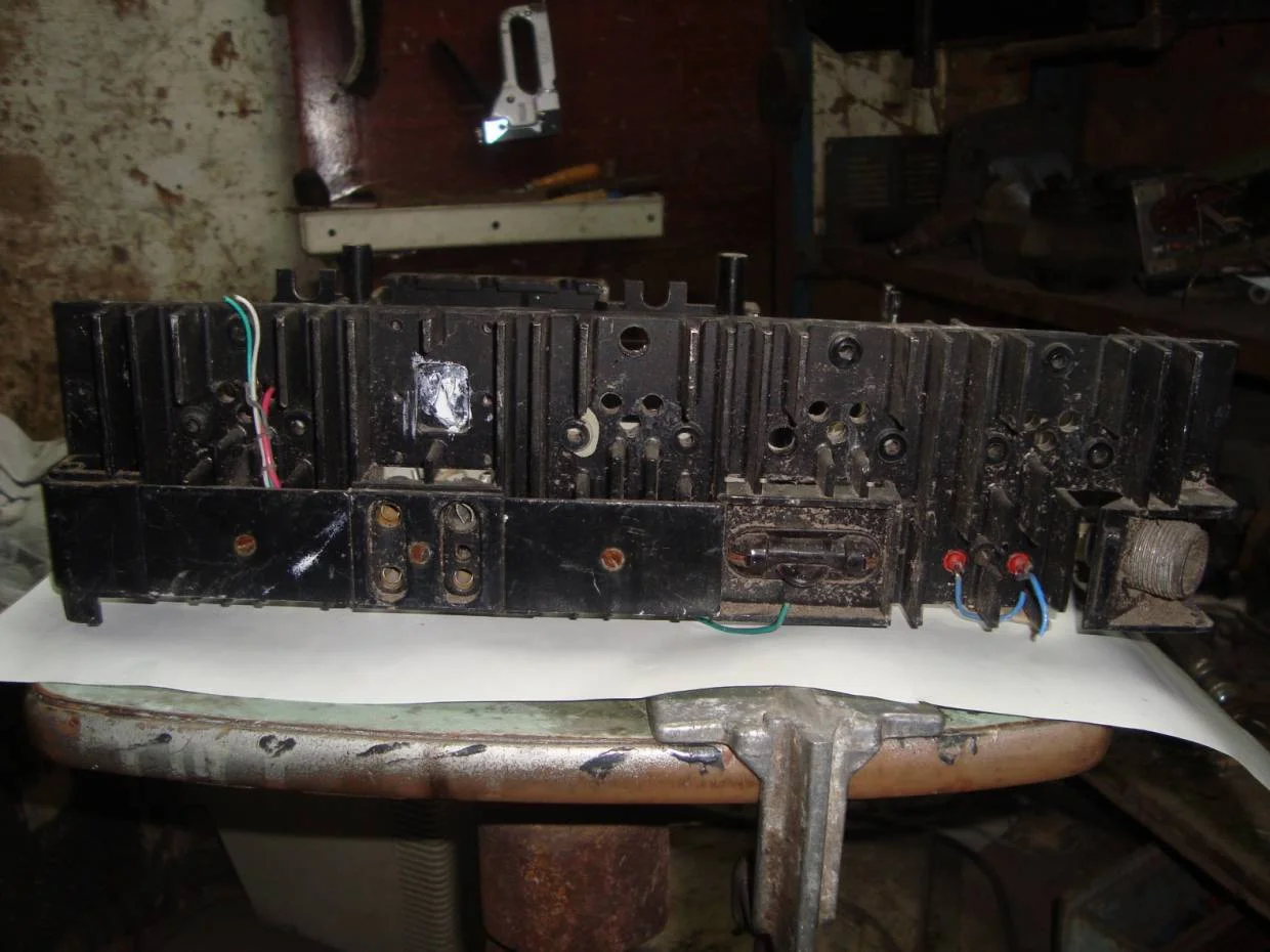

    54.4 KB · Просмотры: 207
И чего же тут ужасного? Отличные радиаторы! По чисть хорошенько места посадки транзисторов (если есть неровности/зазубрины притри наждачкой нулёвкой, чтоб транзисторы максимально плотно прилегали). Прокладки от транзисторов не порвал?

От усилителя только шасси осталось, или корпус целиком есть? :)
Можно както узнать от какого усилителя это осталось?? Могу ещё сказать что с этим усилком были две колонки толь на 16, 32, 64 ом. по размерам они былт больше Ы-90. теперь они на свалке
PS
Только то что на фото, но корпус могу поискать. А зачем он??
а не будет хуже, если я транзисторы на проводках выведу?
Ну корпус судя по всему не плох, да и потом было бы легче
Не будет, именно так практически все оконечники и выводятся на радиаторы :)

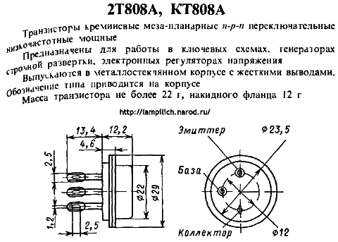

корпус был очень плохой и не красивый... лучше отпилю я радиаторы от всего остального уберу все неровности, и соберу усилок.. а как найти БКЭ??
Искал в нете но не нашёл.
на транзисторе есть ножка на корпус а две ножки во внутрь входят.
Тоесть коллектор это весь корпус транзистора?
минус на базу а плюс на коллектор - бесконечность
минус на базу а плюс на эмитер - бесконечность
плюс на базу а минус на коллектор - 458
плюс на базу а минус на эмитер - 475
не пробит =)
а коллекторы практически на всех биполярниках соединены с корпусом :)
прокладки под транзисторы есть? (если нет ищи слюду)
Да не за что. Термопасту не забудь :)
