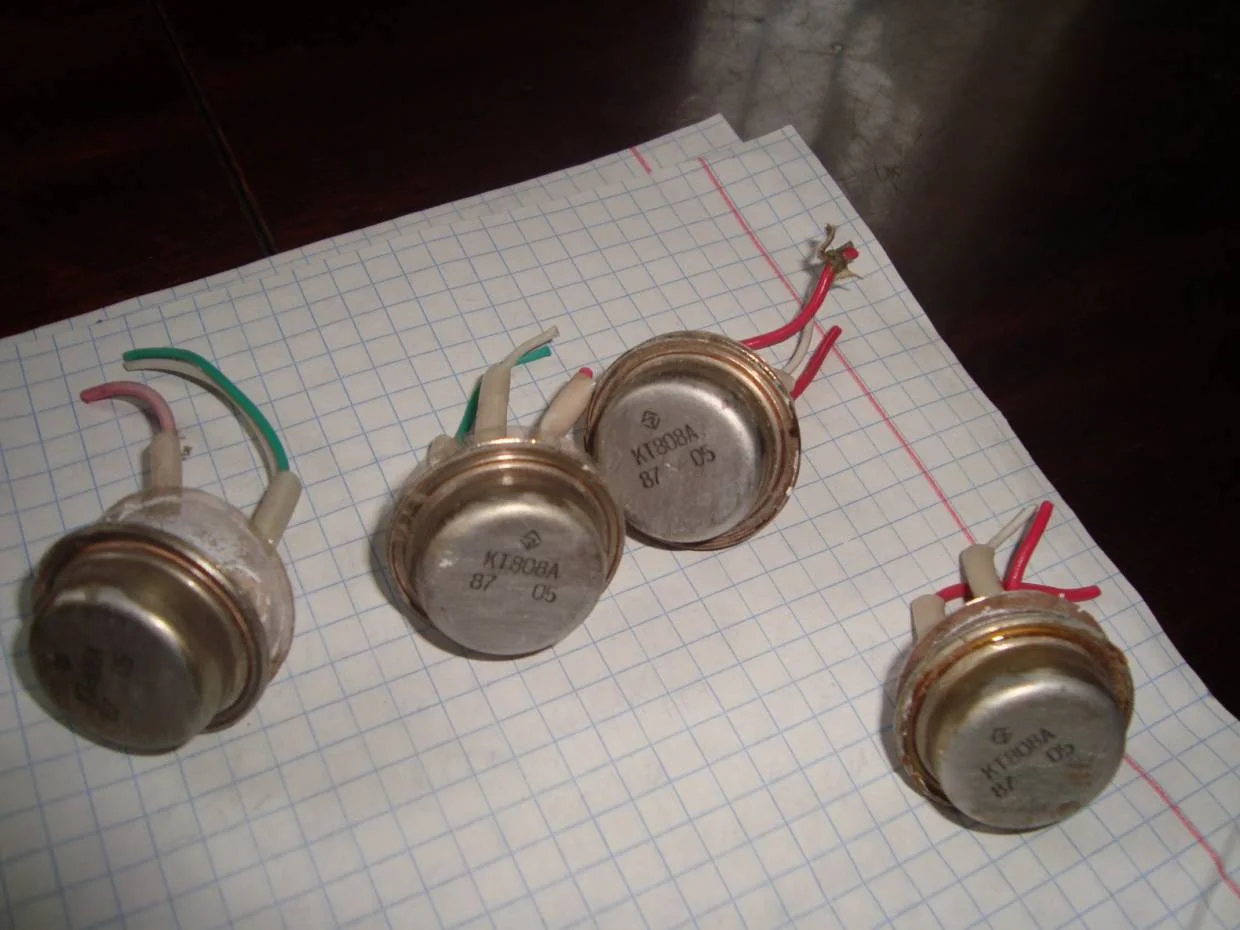

Автор, если есть мужики водилы знакомые, поспрашивай у них реле стабилизаторы типа PP132A (сразу пару КТ808А извлечёшь), 13.3702, 131.3702 (в этих на сколько помню, стоят 805+819)
ГАЗ/УАЗоно в любой машине есть?
схему изменять не нужно, а вот с радиатором как дела обстоят? (давай фото того что там и как у тебя вообще)и менять можно без изменения схемы?? просто воткнуть и всё??
А "родные" были КТ805? Если так, то да, УНЧ станет по мощнее (но это относительно, т.к. много факторов влияет на мощность)Усилитель с ними мощнее станет??
потому что они в металле, у них теплоотдача больше чем у пластика.а ничего что эти 808 круглые??
Давай радиатор, может что подскажемтакой страшый, что я не хочу его сюда выкладывать, чтобы не портить вашу психику
Из личного опыта - 10Вт звука для дома более чем достаточно (а номинал у юпитера 8 или 9Вт максималка под 20) так что не переживай за мощность, он всякие TDA2030/2050 (по даташитовской схеме, которые в массе используются в магазинных АС) порвёт![]()
Ну и ИМС это тоже транзисторы (объединенные в одном корпусе) теоретически это должно играть только на пользу т.к. все элементы максимально подобраны по параметрам, но это только теоретически)тем более это транзисторы, они и по качеству лучше, да?
