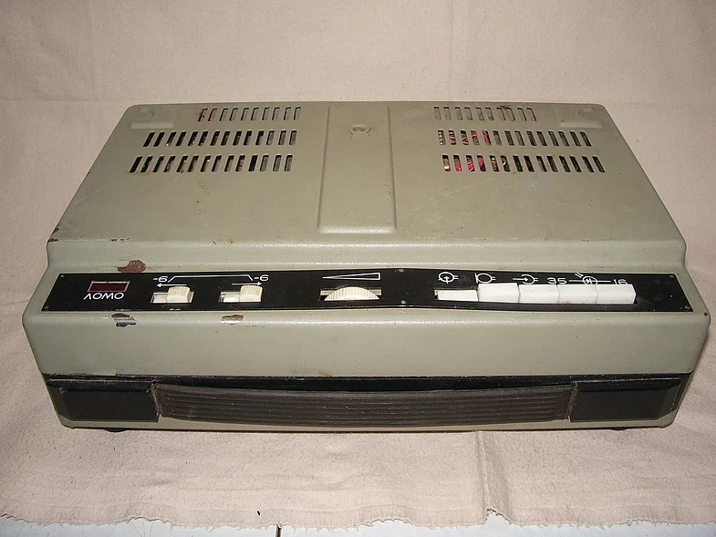

А корпус от него переделай, покрась и используй:) И с радиаторами ничего мудрить не надо!
а про корпус даже не обсуждаеться.

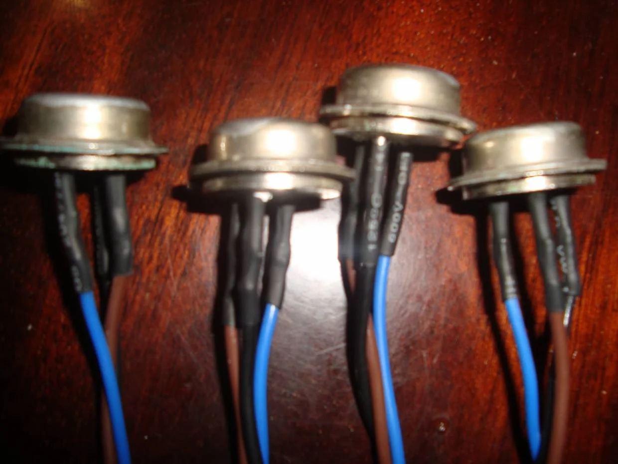

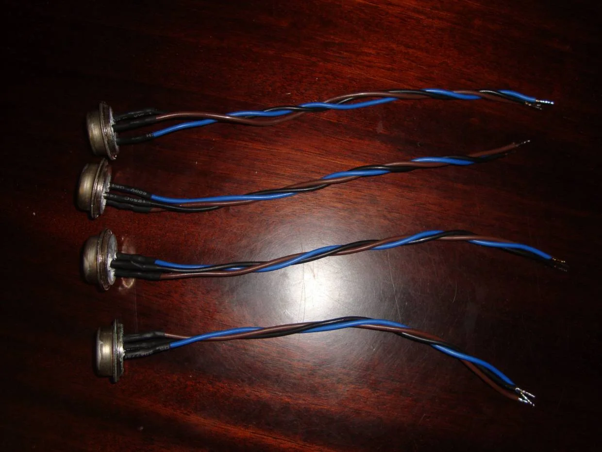

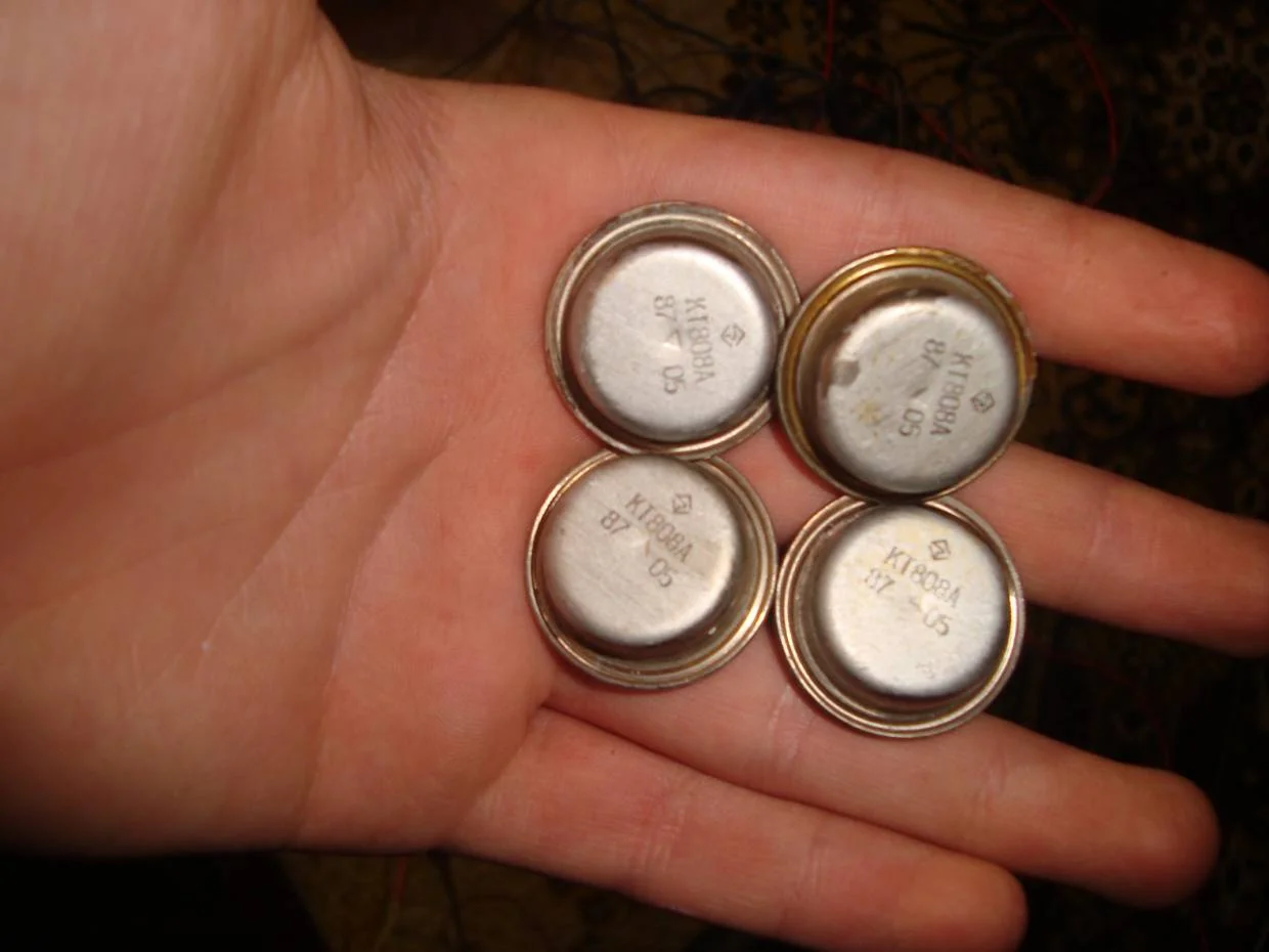

Вот и транзюки =) красавцы?
А зачем скручивать провода?
