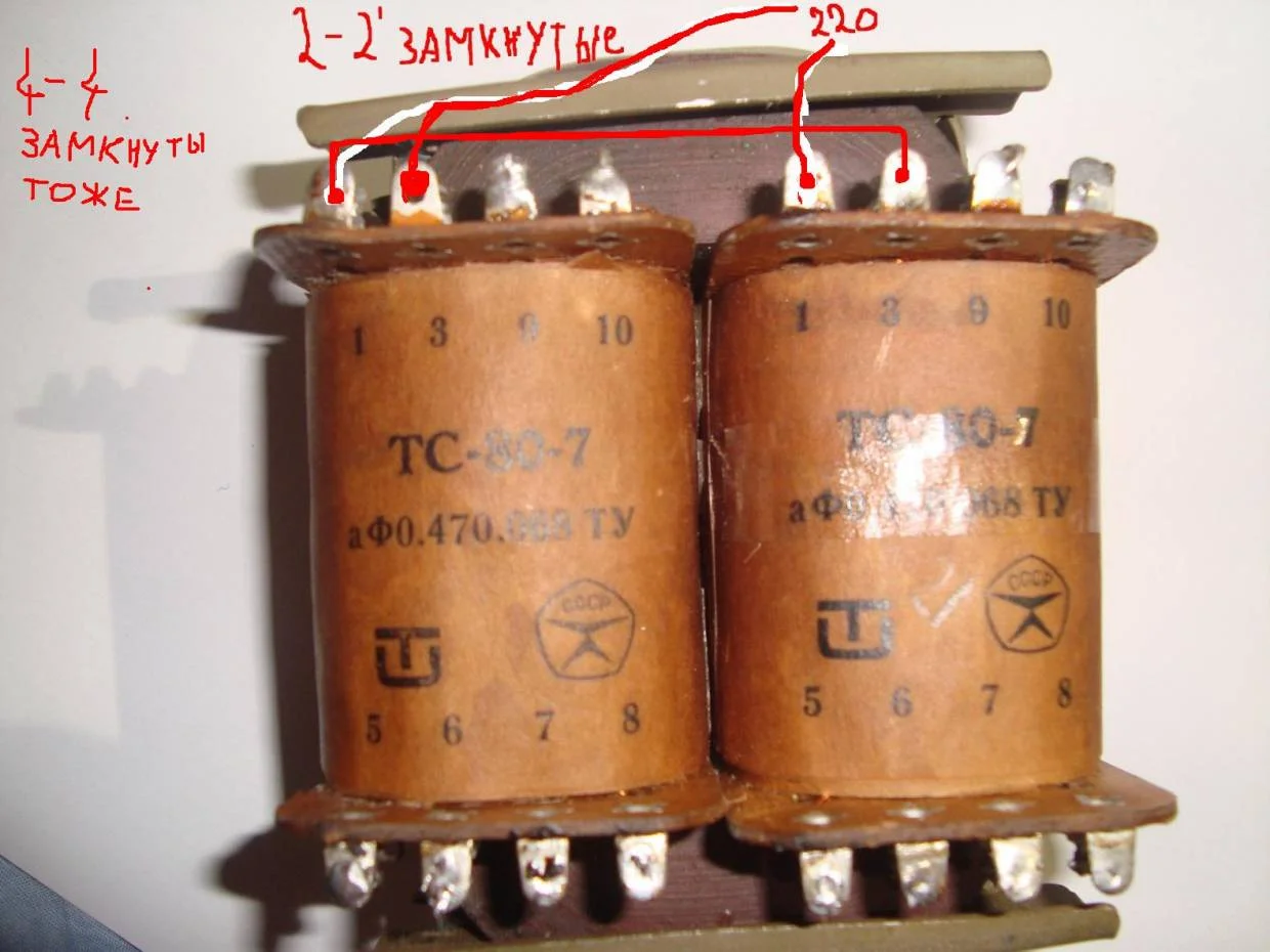

Вот фото...
    77.4 KB · Просмотры: 279

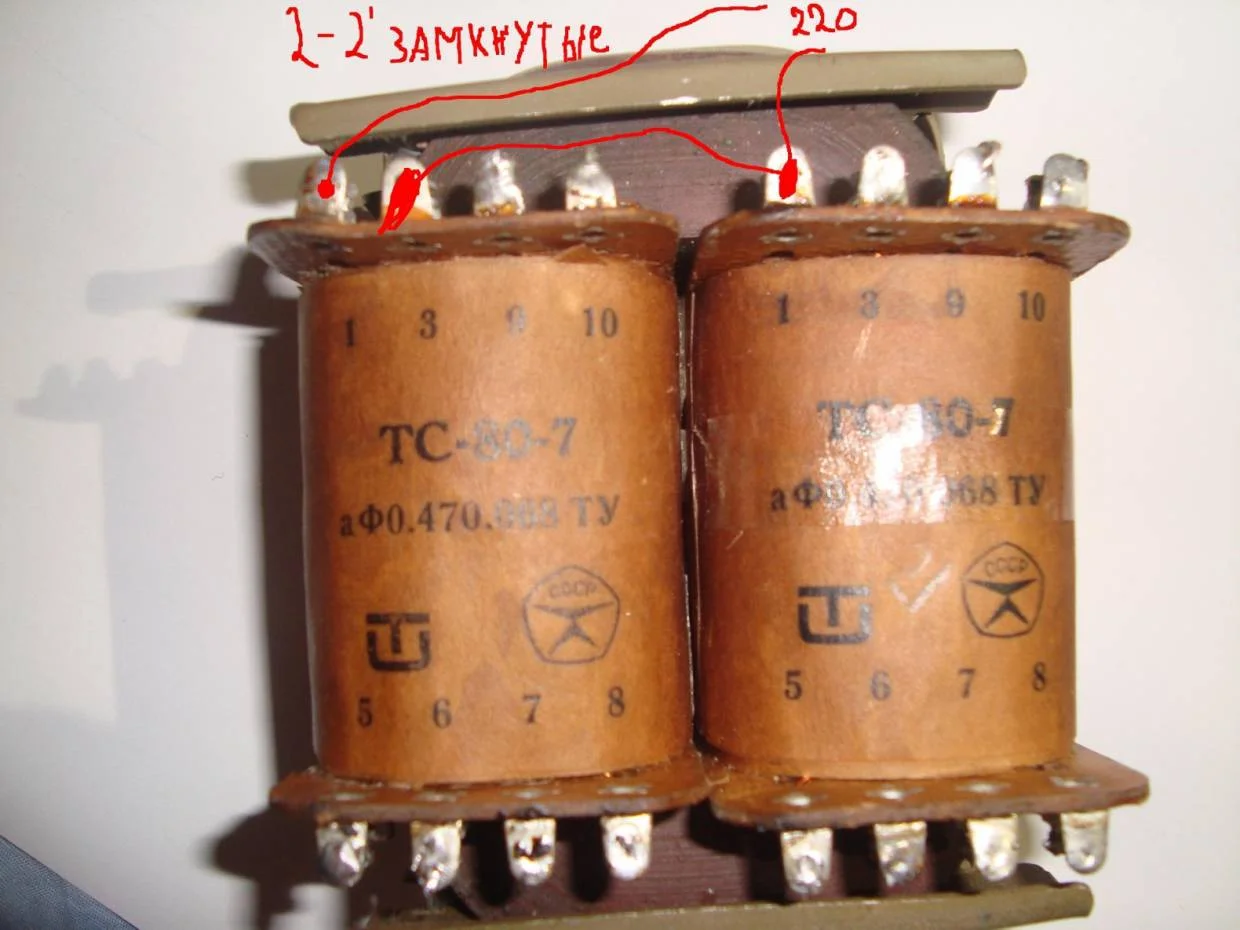

сейчас нарисую как надо.
омммммгггг.... а можете нарисовать?? не перевариваю...:tehnari_ru_942:
Попробуй такое включение. Так окажутся подключены дополнительные полуобмотки. Увеличится количество витков на вольт. У тебя почему-то с этим проблема. Но если и так будет рычать и греться, то точно, чтото уже с сетевыми обмотками, может подпалить их успел.
4-4 там тоже были замкнуты...
а он так не сгорит?tehno036
Нет. Больше витков на вольт - меньше ток в первичке, и на вторичках напряжения упадут.

Олег, большое Вам спасибо, трансформатор заработал, на вторичке у меня теперь 30~32 вольта =)koresch
