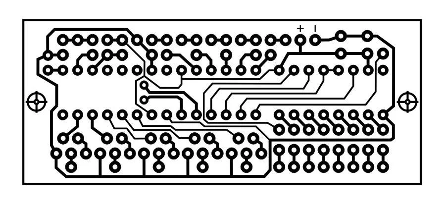

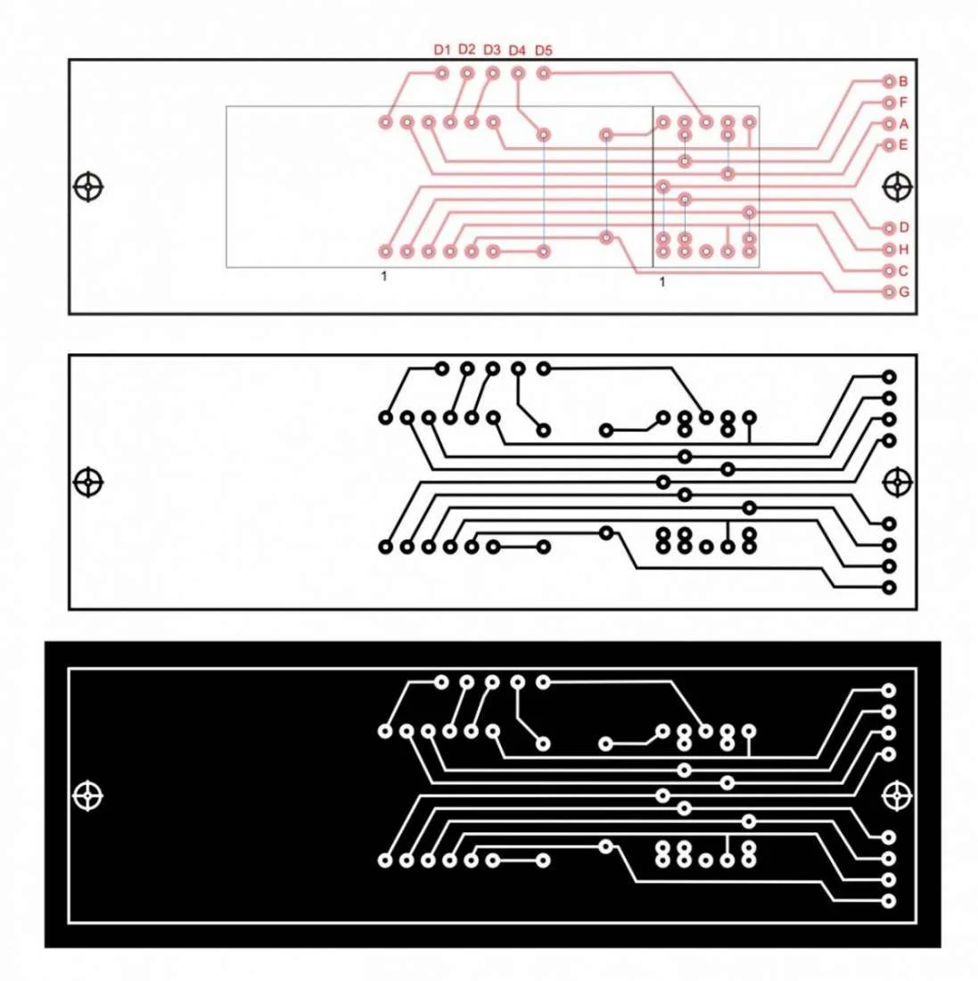

Подскажите ПЛЗ, как в кореле инвертировать изображение? А то получается плата черная а дорожки белые. Еле нашел в инете CorelDRAW X4 и то какойто левый, распечатать не могу.
Там же два варианта - для ЛУТ и для фоторезиста.
Да там два варианта в моей плате для индикаторов, а сама плата часов? Для ЛУТа.
А ЛУТом ты эту плату не сделаешь.
Да вроде всегда удавалось мелкие дорожки делать, что еще может быть?

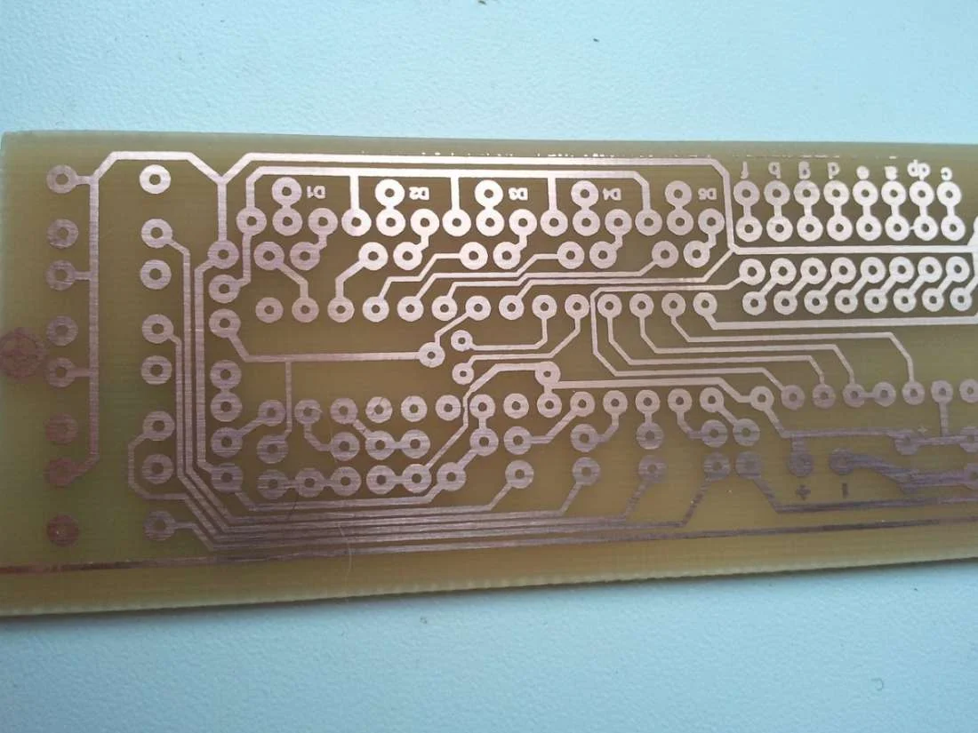

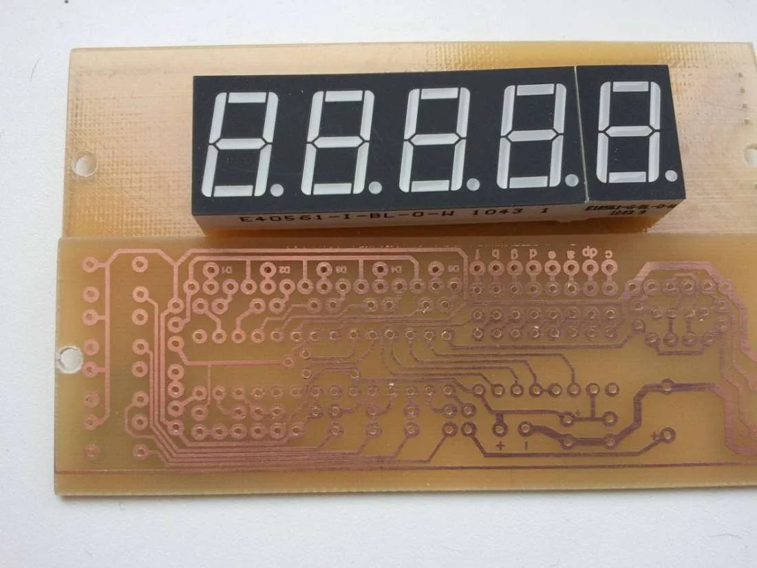

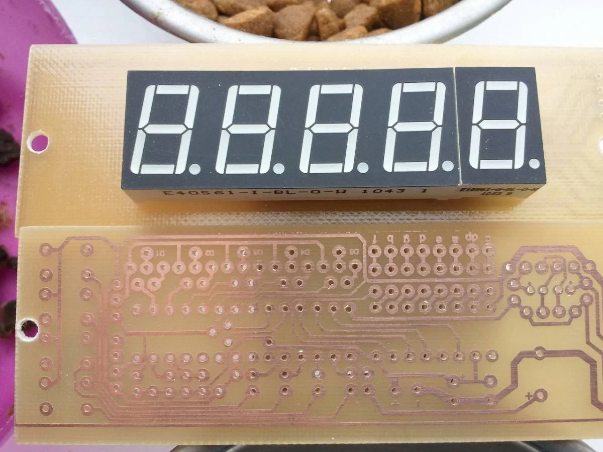

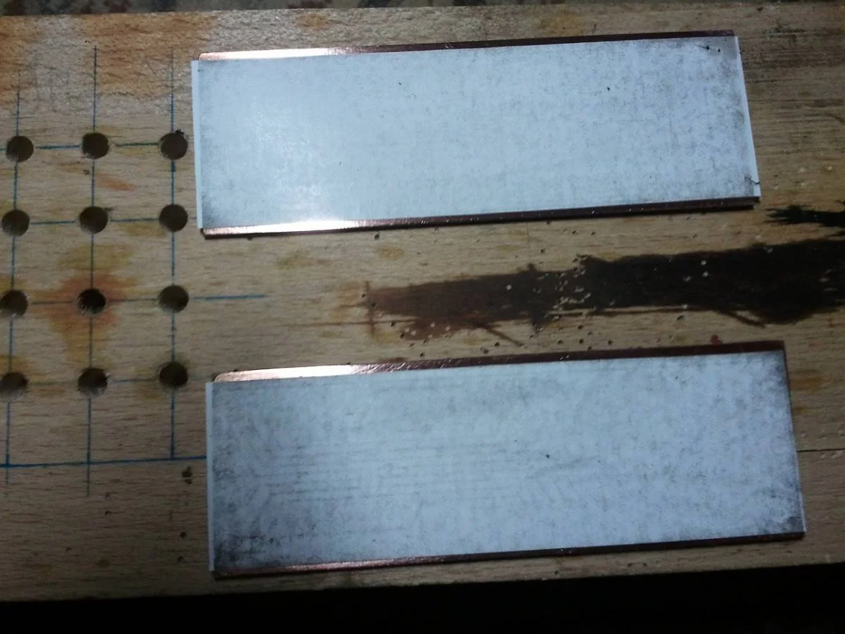

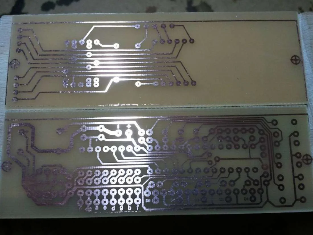

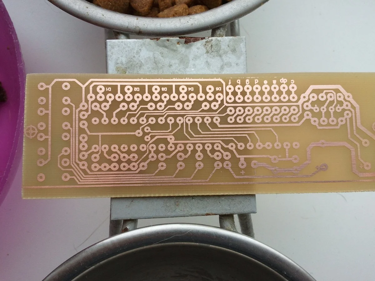

Протравил две платочки ЛУТом. Вроде не плохо получилось, правда нашел две помарочки. Поправил и просверлил. Все прозвонил, замыканий нет. Теперь будем делать часики маленькие но с большими возможностями. Есть идейка пристроить их на скутер. Часы будут и температура d - двигатель y - улица. Прикольно будет, прикупил синенький индикатор, ваще супер. С такими малыми размерами они у меня точно залезут в приборку. Вот с кнопочками чтото надо придумать, хотя есть маленький джойстик от старой автомагнитолы попробуем его гденить спрятать.

Для ЛУТа очень неплохо. Но посмотри напросвет - нет ли замыканий в местах, где дорожки проходят очень близко друг от друга. Или прозвони тестером. Просто я уже вижу несколько проблемных мест.
Да два места нашел, прозвонил все дороги, проблем нет. Появятся при пайке возможно. Но будем акуратны.
отлично для ЛУТа, у меня всегда дорожки размазывались, когда утюгом проглаживал, с фоторезистом такого нету)))
