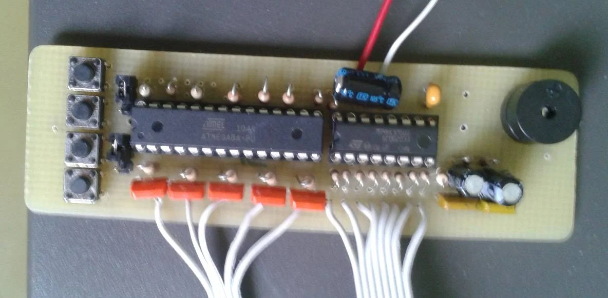

Вариант платы для часов на ATmega8
Да, именно так. В данном случае он служит для расширения шины.
а зачем на плате два пьезоизлучателя? одним нельзя обоитись?)))
Нет, один издаёт системные звуки, а второй - будильник.

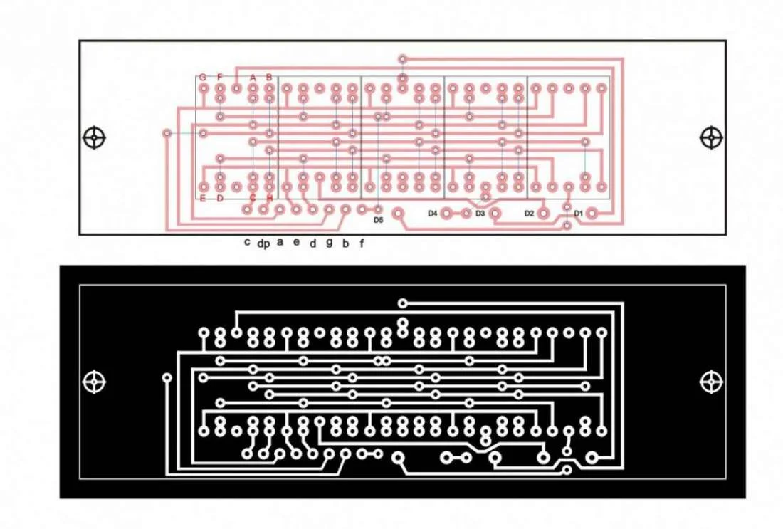

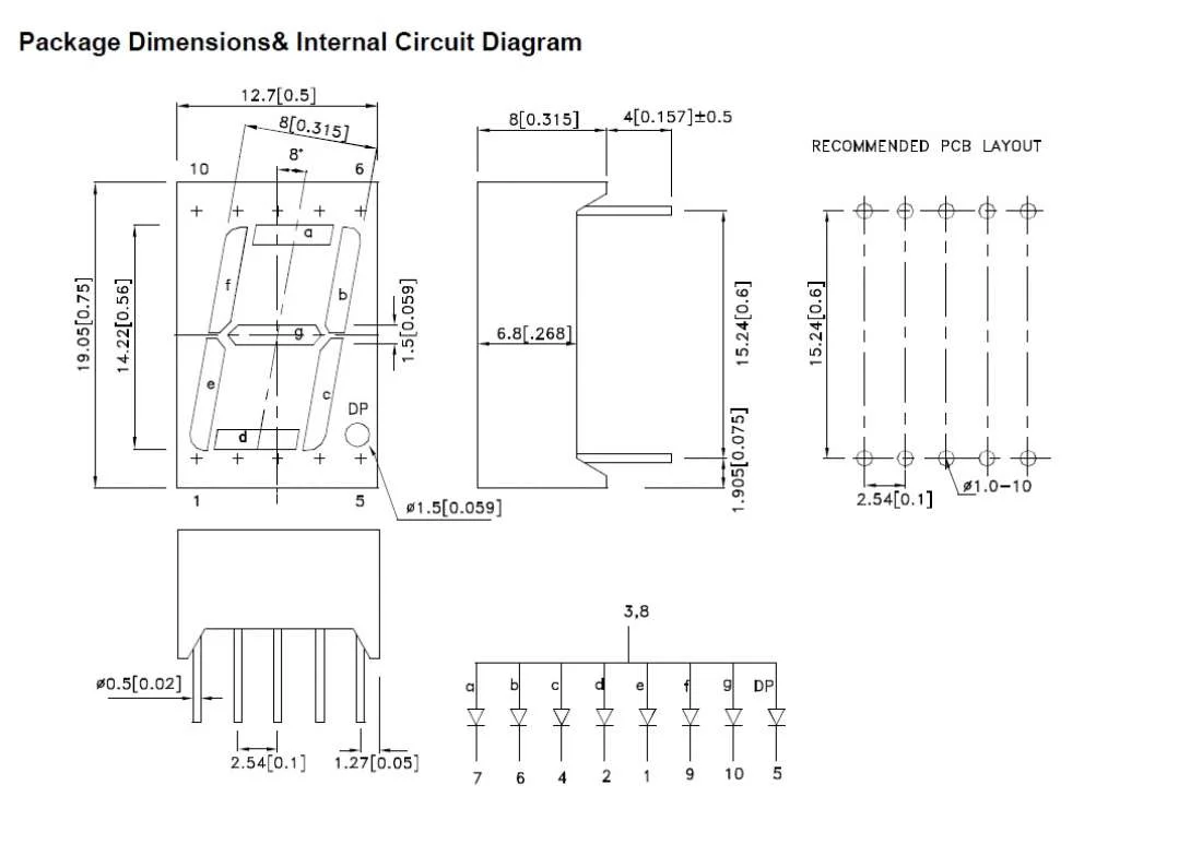

Валерий, переделайте пожалуйста вот этот шаблон для платы
вот для этого индикатора, SA56-11EWA, он меньше высотой, поэтому надо уменьшить расстояние между верхними и нижними выводами
в CorelDraw я вообще не разбираюсь, самостоятельные попытки не увенчались успехом, поэтому прошу вашей помощи!
Сделаю, но только вечерком.
хорошо, буду ждать)))

Ооо, спасибо огромное! прям идеально подходит к индикаторам, тютелька в тютельку! :D
и перемычек вроде меньше :)

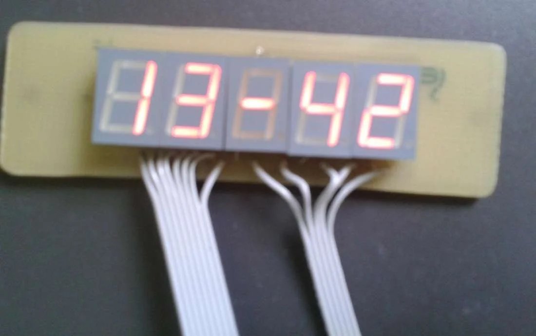

сегодня наконец то завершил сборку часов)))
вот и запарился я с перемычками для индикаторов :D
время настроил, пошли, точность хода часов еще не проверил, но это позже)))
Большущее спасибо Валерию, в помощи, при создании платы для индикаторов, очень удобная плата получилась, можно шлейфом соединить))) пока длинный, позже укорочу)))

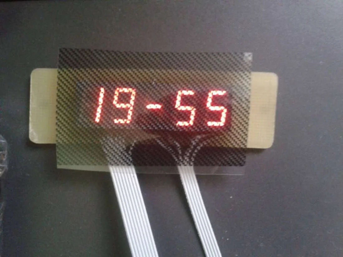

вот как часы выглядят с пленкой под карбон :)
на мой взгляд улучшилась читаемость и не видны неровности и щели между одиночными индикаторами
Неплохо, ещебы индикаторы сининкие.
уже сдела, переделывать не буду :D
долго думать какие индикаторы выбрать, на кухне стоят часы с красними индикаторами, поэтому такие же решил поставить)))

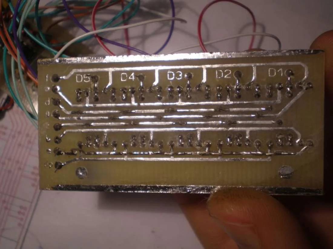

эх собрал сегодня сие часики а они работают криво. Во первых последний индикатор светится тусклее остальных (сам индикатор нормальный, проверял) во вторых как только подаю питание на секунду вижу 12-00 а потом начинают плясать все цифры и ничего не понятно. могут появиться на всех индикаторах одинаковые цифры а потом потухнет вообще все. куда копнуть даже не знаю.
Кстати последний транзистор (который на D5) базой замыкал на минус, не доглядел вначале и индикатор не горел, убрал "соплю" он загорелся но горит тускло :(
Вот я панель сделал для своих индикаторов, может тут что то накосячил :tehnari_ru_325:

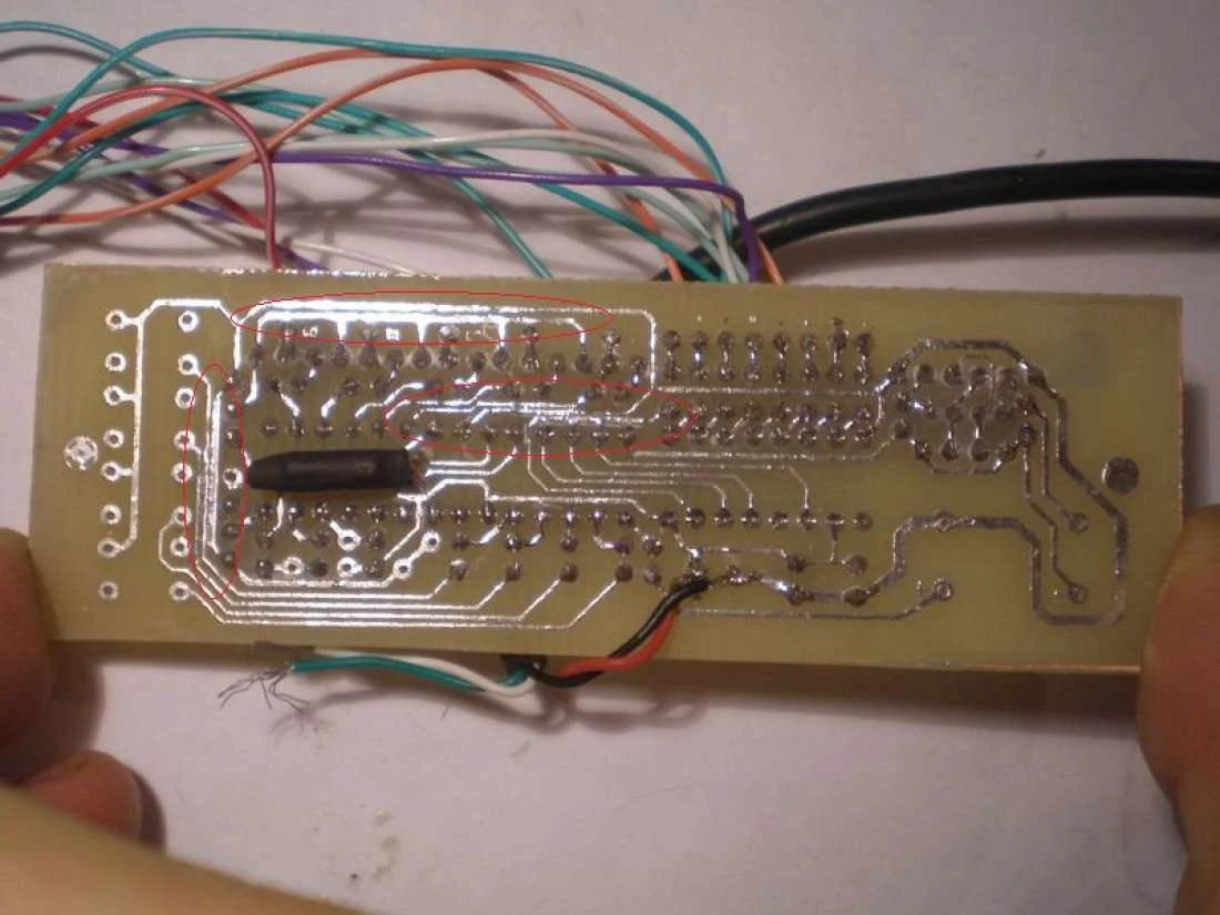

выложи фотки монтажа))
попробуй полный сброс сделать когда часы работают...
может мощности бп не хватает, вот и горят тускло?
джамперы правильно стоят?
В обведенных местах замыкания нет - проверил (и на всякий ещё прорезал лезвием)

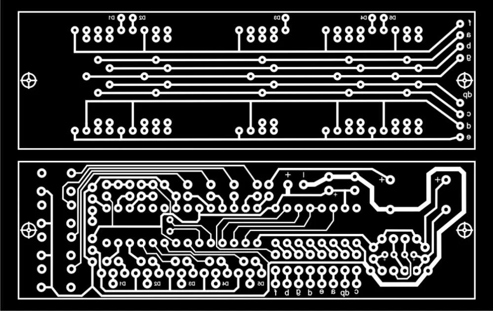

ну по идее тогда бы все горели тусклее а не один (не думаю где то косяк в монтаже, наверное где то не вижу "соплю" - хотя вроде все пересмотрел) Сегодня попробую новую плату вытравить (подредактировал печатку, сделал на пару мм шире, чтобы увеличить расстояние между некоторыми дорожками)
Ну там напутать особо нечего - они бы вообще не горели если бы перепутал хоть один :)
P.S. интересно под диоды правильно развел или нет все таки? :)
Нет, они бы горели, но несколько странно.
Валерий у меня при перестановке джампера вообще перестают гореть. Кстати если вынимаю джампер который обеспечивает минус на контроллер (ну в общем второй который) то последний индикатор продолжает гореть причем достаточно ярко.
Я думаю что где то все таки накосячил с монтажом, (точнее где то подмыкает) попробую переделать - а там уж если не получится то продолжу поиски косяка :)
плату часов лучше делать качественно. что бы потом не мучаться)))
я первый раз вытравил - дорожки получились не очень, решил не рисковать, сделал плату второй раз, получилась лучше, потом её рассверлил, распаял и все заработало)))
Да я все платы стараюсь делать качественно Но так как в этот раз монтаж и тем более дорожки уж очень близко то я не уверен (хотя и перепроверил вроде все)
Поэтому и решил по новой вытравить плату :) (с максимальной осторожностью и качеством)
