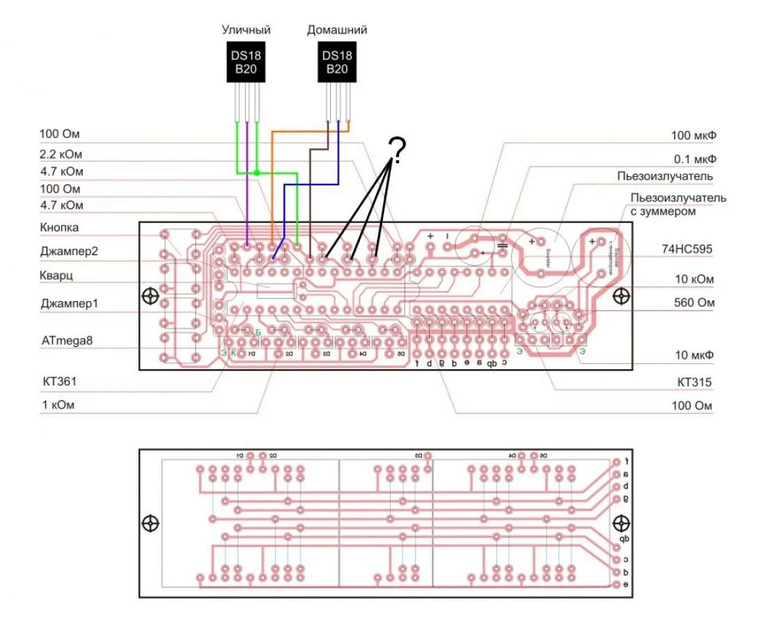

Вариант платы для часов на ATmega8
Может и можно, только надо знать их цоколёвку.
Валерий,
Подскажите что за резисторы (отметил на плате)? И ещё, судя по даташиту(прилагаю) индикаторов они подходят под вашу плату и подскажите зарубежные аналоги транзисторов. Спасибо.

Это резисторы в цепи кнопок - 2.2 кОм.
Транзисторы подойдут любые, они тут работают в ключевом режиме.

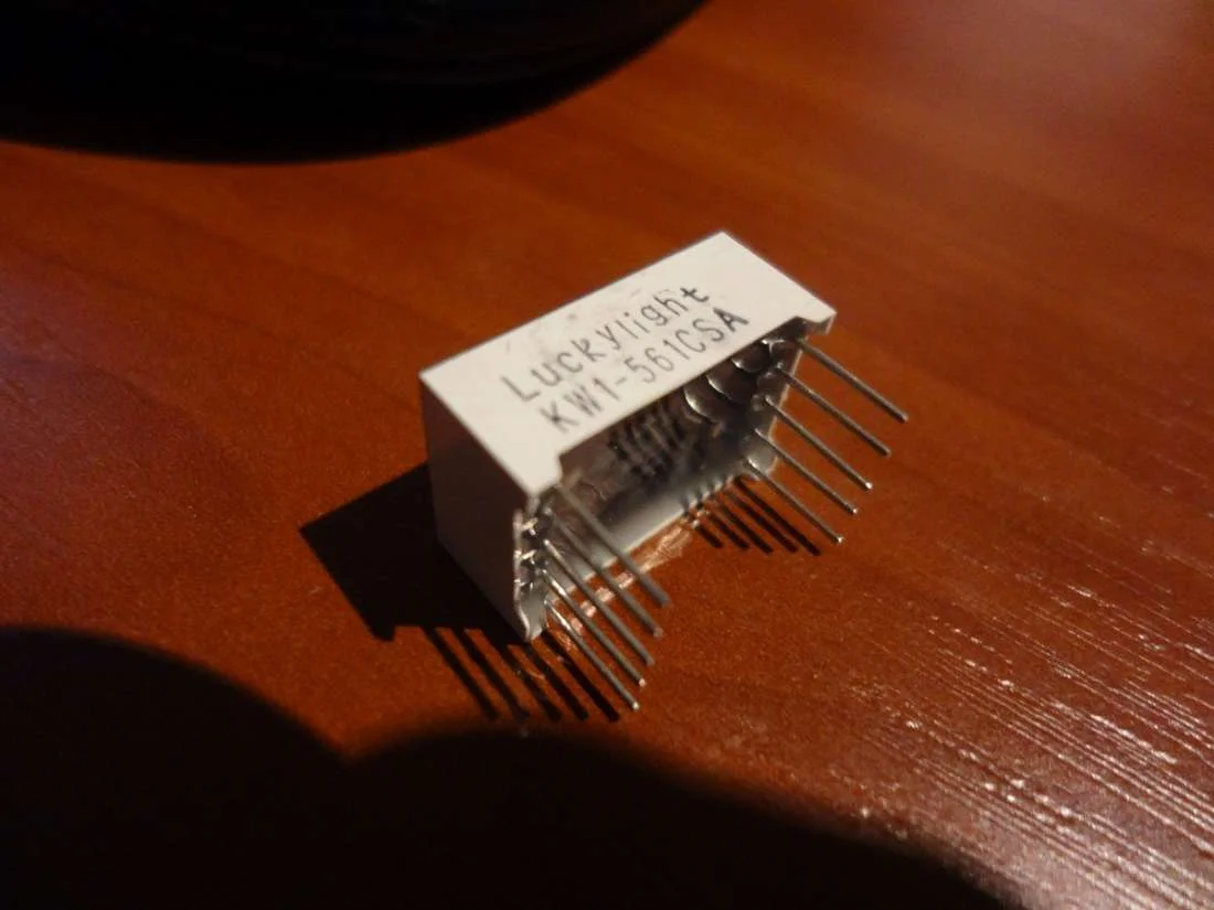

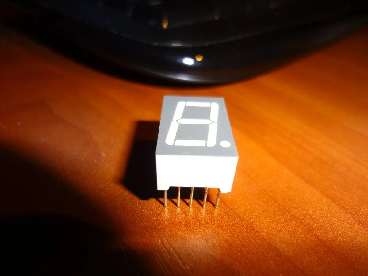

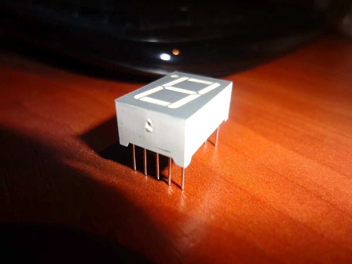

Вопрос таков, собираюсь делать часы
Так вот у меня 2 индикатора на 2 сегмента KW2-561ASA и 1 индикатор 1 сегментный KW1-561CSA и вот собственно вопрос, у меня одиночный индикатор с каждой стороны имеет по 5 выводов. а в схеме 4 вывода. получаеться что 1 вывод нужно откусить это получаеться вывод DP нужна ли точка в часах? на центральном индикаторе.
Не понял? у меня пять одиночных сегментов и у каждого по десять ног (пять сверху и пять снизу) и как бэ все задействованы :)
Точка нужна, у тебя под средний индикатор надо перерисовать разводку. Я использовал отрезанную половину от двухразрядного индикатора и по этой причине разводка не совпадает.
Ну ты же освоил CorelDraw! :)
ну я попробую но прошу тогда проверить мою разводку. хорошо?
Блин как оказывается я попал в просак, мне на базаре втулили индикатор 1 шт с общим катодом. А то начал разводить смотрю кавасально не сходиться выводы.

Подскажите для Q1 можно использовать BC547? И подойдет ли Стабилитрон 0,5W BZX55C5V6(5,6V; 0,5W)?
Транзистор можно применить любой маломощный, на ток около ста миллиампер.
Стабилитрон подойдёт.

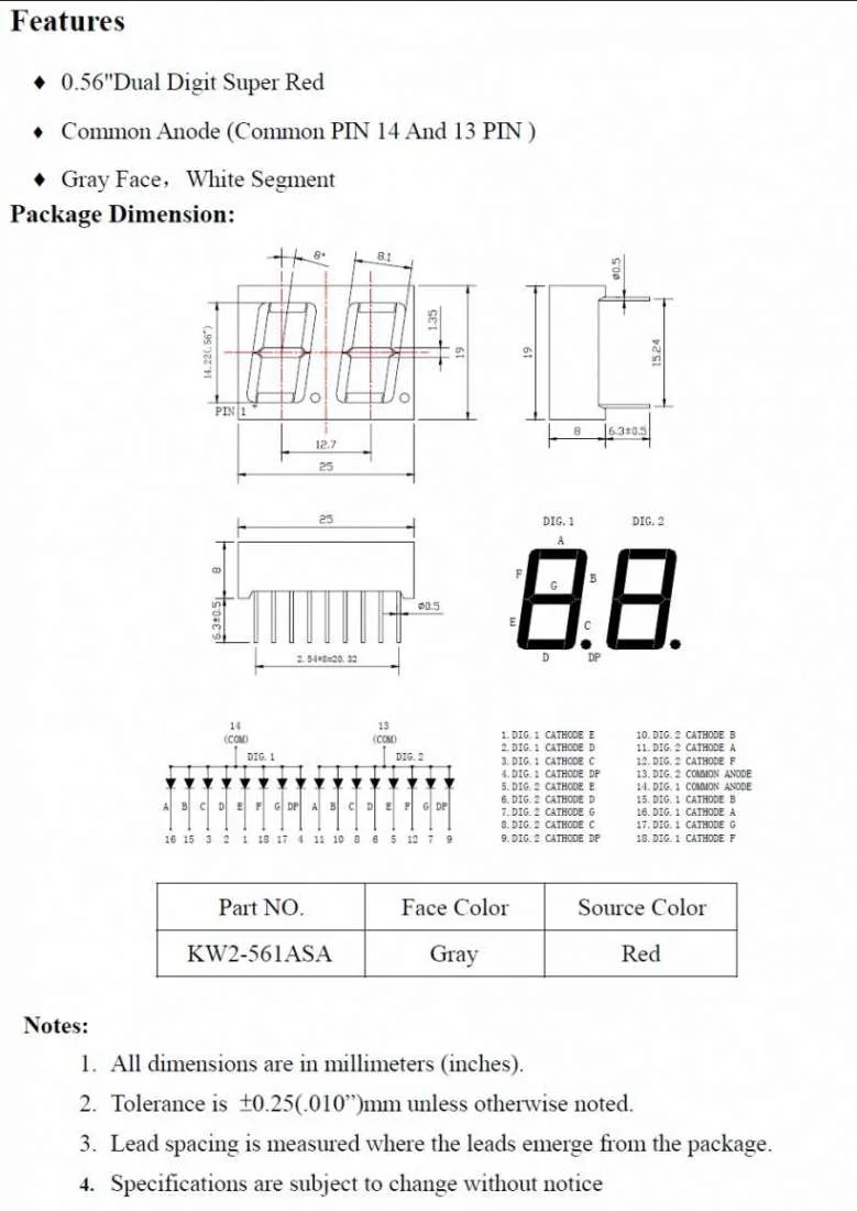

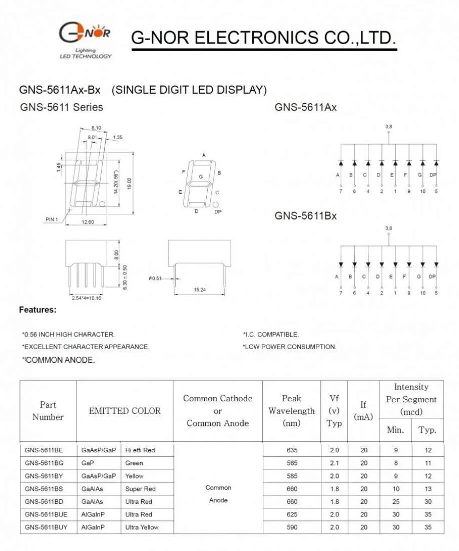

рисовал рисовал, ничего не получается как оказалось, мои то индикаторы немного меньше, чем у тебя приходиться разводить по другому дорожки как не рисовал не получается вместить, уже на листике рисовал но блин как то криво и не получается можешь пожалуйста развести. Вот под эти индикаторы.
KW2-561ASA
GNS-5611BD-11
Вот datasheet
Сделаю, завтра утречком выложу.
