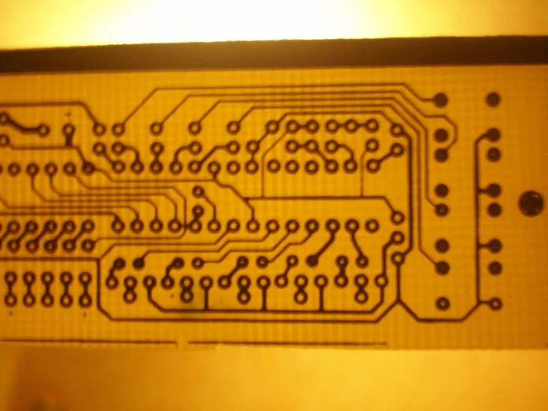

Валерий а посмотрите одним глазком правильно ли я развел платку для индикаторов.
Уже посмотрел и ошибок не заметил. Только, на будущее, не надо объединять у индикаторов общий вывод - он внутри уже объединён.
я тоже думаю, не стоит залуживать такие мелкие дорожки)
кстати чем залуживаешь, если обычным паяльником то тем более, а так сплавом розе может и аккуратно получится)))

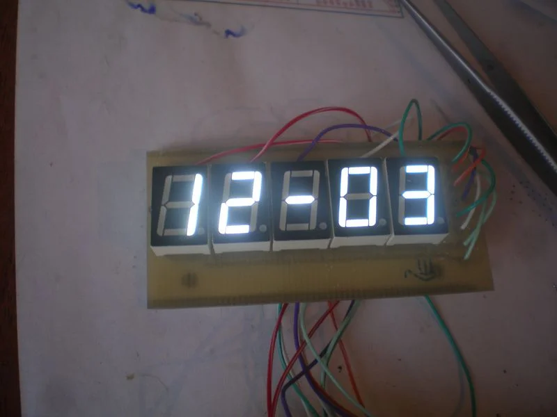

В общем собрал на новой плате проблемы остались, один индикатор тусклый и время появляется на секунду затем на всех индикаторах появляются одинаковые символы (каждый раз разные)
Индикатор видимо тусклый из за транзистора, завтра поищу поменяю а вот что с остальным и не знаю :(
А ты не ошибся с прошивкой анод-катод?
Если прошивку путаешь, то наблюдается приблизительная картина.

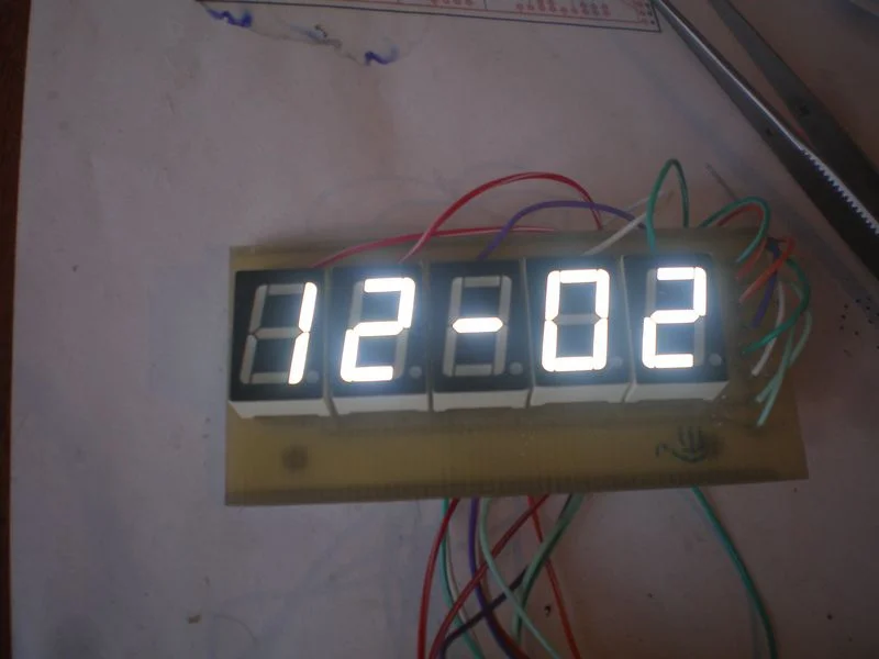

А вот попутный вопрос
Транзисторы применяются либо КТ315, либо КТ361.
а какие мне надо было использовать? Я ставил КТ361
А у тебя индикаторы с общим анодом?
Если с общим анодом, то транзисторы надо КТ361.
Все ребята победил эти часики тоже. Валерий и все остальные спасибо за помощь.
В общем по поводу индикатора - да был косячный транзистор.
По поводу прыгающих цифр-буков, косяк оказался с элементом питания так как при прикасании пальцем к минусовой шине все становится на свои места а как только отпущу начинаются кракозябры.

А вот тут нет перемычек?

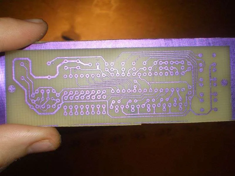

Всем доброго времени суток. Можете проверить мой вариант печатки ? :tehnari_ru_837: Она немного уступает размерами версии от Валерия, но зато можно развести маркером :tehnari_ru_889: (да я еще развожу маркером, к сожалению :(). И еще подойдут ли транзисторы bc556 - OA bc546 –OK ??? Кнопки и два зуммера хочу разместить на плате с индикаторами…
Да там был косячек, но я его перед монтажом ножичком удалил :)
