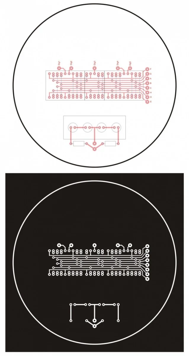

Вариант платы для часов на ATmega8
Готово, забирай. :)
Посмотреть вложение Индикатор - 001.rar

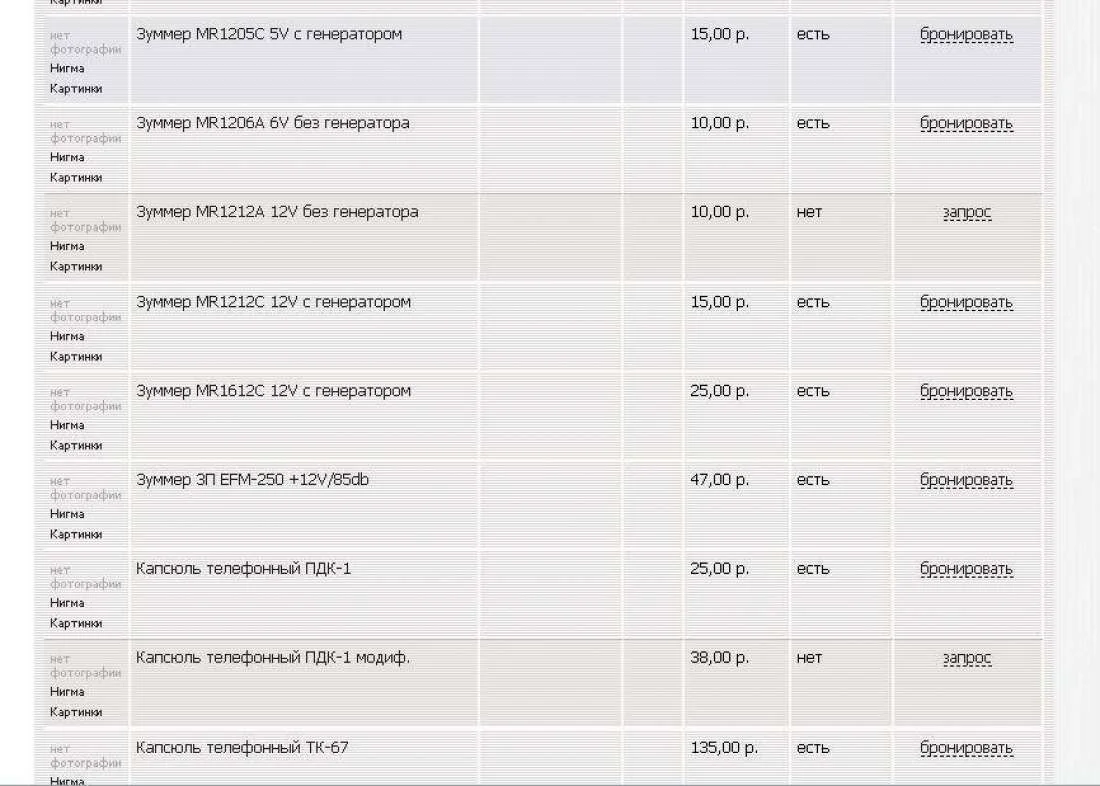

Вопрос какие нужно использовать пьезоизлучатели, любой подходящий?
Да, любые. Но в будильнике лучше со встроенным зуммером. Или придётся делать генератор.
Зуммер MR1212C 12V с генератором
такой подойдет или из этих какой лучше взять
    74.2 KB · Просмотры: 227
Зуммер должен быть на напряжение пять вольт. Желательно с прерывистым сигналом.

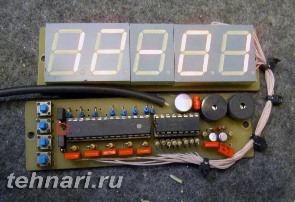

значит который на картинке первый в списке подойдет?
индикаторы такие подойдут?
спасибо ВАРВАР
Сегодня ездил за земмером, но возникли некие вопросы. купил я зуммер HCM1205X с генератором, но облазил весь рынок и все мне говорят что пьезоизлучателей на подобии 1205 с генератором и прерывистым сигналом не существует. помогите разобраться, может кто даст точную маркировку такого зуммера? что бы проще было купить. Я понимаю что можно поставить без прерывания но эффект от будильника будет не очень.
Если с непрерывным, то для его управления понадобится мультивибратор. Он уж предусмотрен на плате.
Я так понимаю что ставлю 2 зуммера с непрерывным звучанием и всё равно все будет нормально и с будильником.?
Да, будет.
Валерий а скажи зачем было сделано вот это отверстие? И соединено с джампером?
При использовании батареи резервного питания сюда подаётся сигнал "Power" от коллектора транзистора Q1.
Валерий
А сейчас получается схема работает но на неё нужно подавать стабилизированное питание в 5V. для того что бы можно было подавать 8-18V нужно собирать цепь с стабилизатором правильно.
