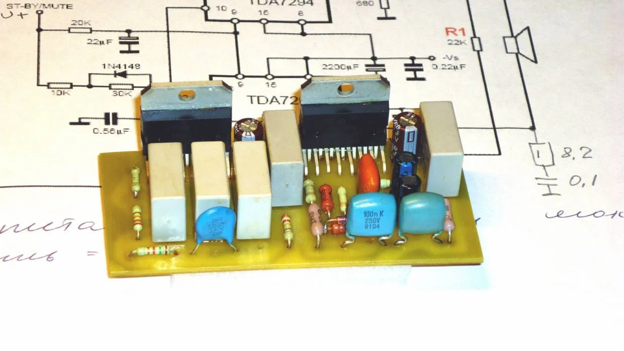

Всем привет. Появилась необходимость переделать усилитель Вега 10у-120с. Приятель у меня гитарист, вот и просит, что бы я выкинул всё из его Веги, и вставил туда что нибудь по мощней. Он хочет использовать Вегу для игры на гитаре. Питание там + - 24 вольта. Маловато. А мне что то в голову ничего не приходит, что ему собрать. У него АС на 8 ом. Здесь нужна мостовая схема, 7294, 2050, ну или что то в этом роде. У кого какие по этому поводу будут соображения?

Нагрузка 8 ом, а кВт нужно чем больше, тем не хуже. Думаю делать мост на 7294. При таком питании сотку должен вытянуть.

Поставить ПН +-24 +-60 и ланзар или палник tehno008
класс Д в таком случае нужен.
Есть у кого печатка на 7294 мост?
Давно встретил этот вариант. Сам не собирал, но автор говорит, что больше десяти лет у него работает. Посмотрите...
Я тоже остановился на этом варианте, как наиболее подходящем. Завтра сделаю .
Первый канал к бою готов! Сегодня закончил, и проверил. Всё работает нормально, и это радует. Завтра приступаю ко второму каналу.

Печатку сам рисовал?
Ну пришлось самому. Я , что то , ничего приличного не нашёл. Да это и не проблема.
А что за конденсаторы - белые прямоугольники? Откуда надергал?
Красотульки? Мне тоже нравятся! Приятель приносит платы от телевизоров Шарп. Вот я их от туда и надёргал. :))
У Валерия видел как то печатку моста 7294
Поздно....Я уже сам сделал! Да ничего страшного. Я под свои деталюшки делал. Печатка у Валеры хорошая, но я не люблю ставить резисторы столбом. Сам не знаю почему, но не люблю.
