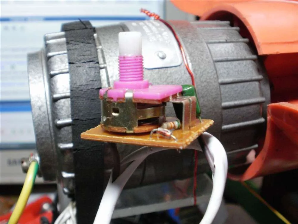

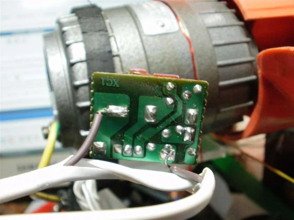

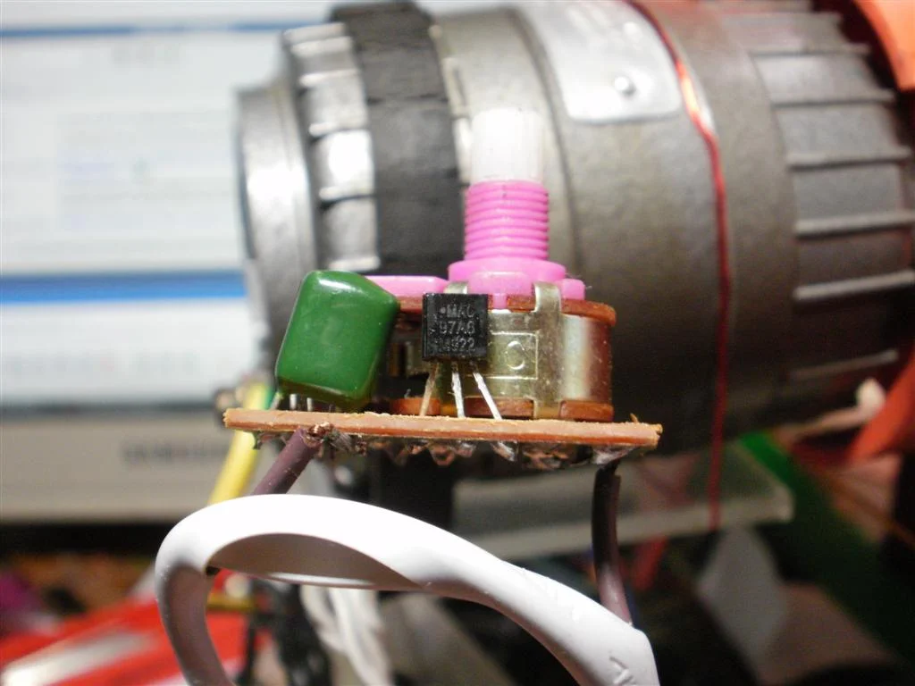

Вот кстати эта штука которая заставляет жужжать паяльник и двигаетель:D Там случаем не симистор или тиристор стоит, может быть её можно доработать как нибудь диодным мостом или чем то таким?
А по поводу полуволны, там же помоему идет плохо, тоесть идет волна вверх, волна вни и т.д., а когда обрезается то идёт волна вверх, пустое пространство и опять волна вверх и.д. по моему это как раз и беда:D
Ну да, посмотрел, это симистор 400в 100вт, тогда мож это доработаем, а то уж больно мне эта штука нравится:D

Нет, меня смущает и мощный воздушный поток от которого я уже походу шею застудил и шум ессно тоже, если бы просто шум то думал бы над лопастями но лопасти нормальные для такой цены, бесшумные вентиляторы дороже 2000р стоят, попробую ка я этот регулёметр подключить может этот вентиль не будет гудеть:D
Попробовал через регулятор, гудит, конечно тише чем старый, но всё равно. Впринципе то и хрен с ним пусть гудит, но боюсь я за движок, ладно тот советский, а этот то китайский:D
Ну так что, можно ли переделать этот регулятор чтоб двигатель не гудел?
