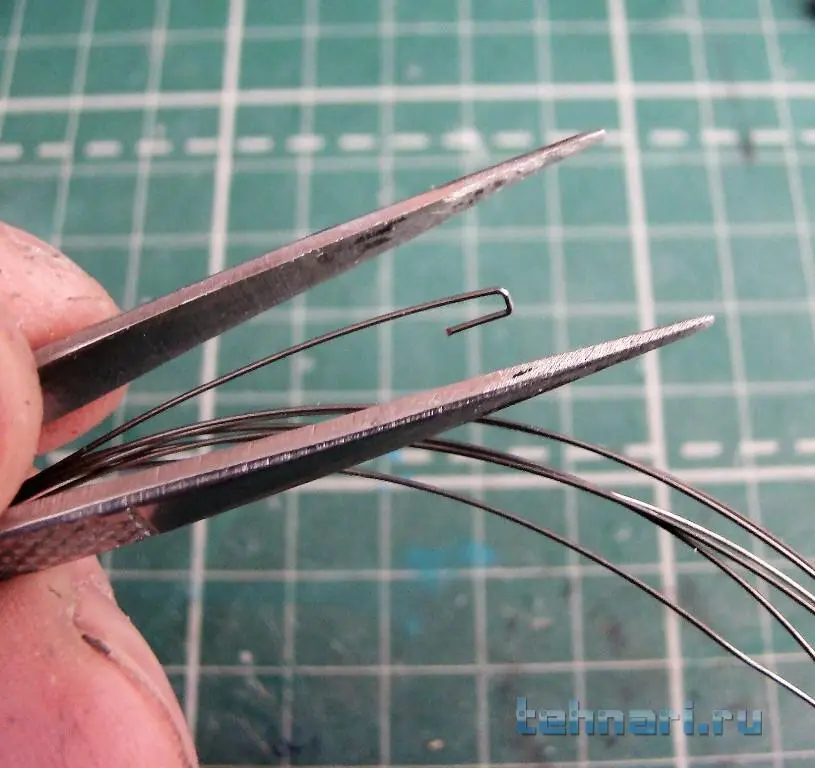

На фюзеляже вертолета размещено большое количество скоб, с помощью которых экипаж и обслуживающий машину персонал добираются до рабочих органов вертолета. Имеющиеся в наборе скобы, выполненные методом фотоэчета выглядят несколько хиловатыми, поэтому я решил их заменить на проволоку Ф 0.3мм и нагнуть новые скобы из нее. Сравнивая рисунок в инструкции и фото реальных машин нашел, что в инструкции по сборке отражены не все элементы да и места их крепления кое-где указаны неверно, поэтому модель пополнилась новыми скобами. В качестве шаблона для гибки одинаковых скоб был использован пинцет, на внутренней стороне одной из губок которого надфилем была нанесена неглубокая риска. Проволока укладывается в риску , зажимается второй губкой и обжимается пальцами на губке. Затем обрезается и вклеивается в заранее просверленные отверстия Ф 0,4мм. Отверстия сверлятся по центровым наметкам, оставленными иглами балеринки, установленной на размер раствора скобы.

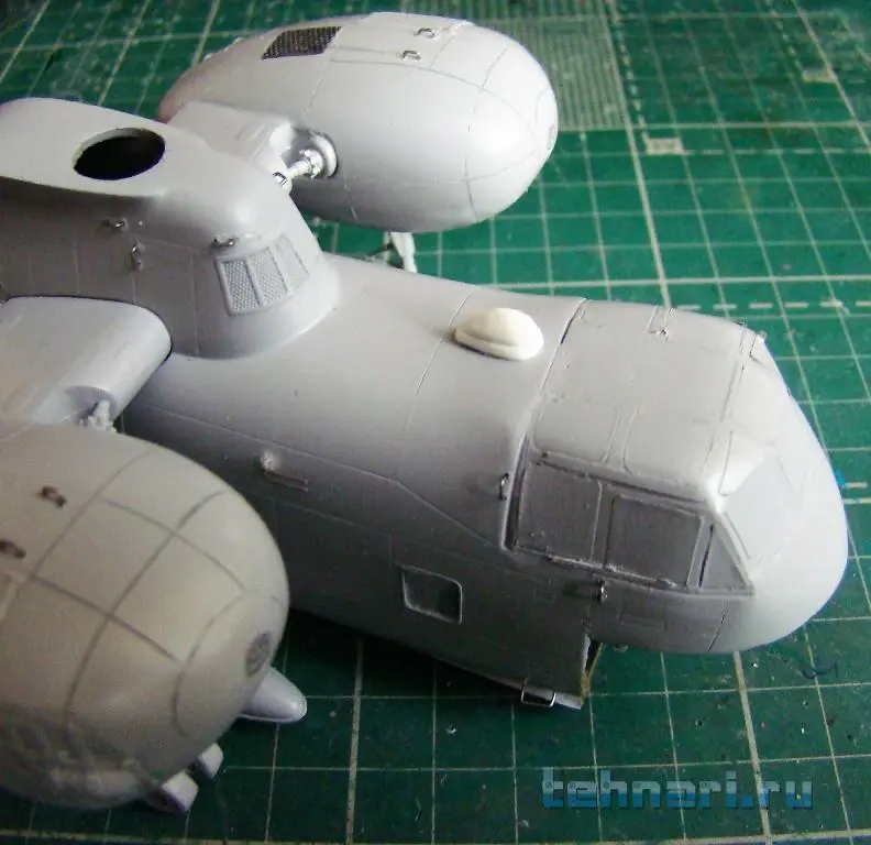

На верху, за кабиной экипажа обнаружен обтекатель антенны. Пришлось и его выточить из обрезков пластика.

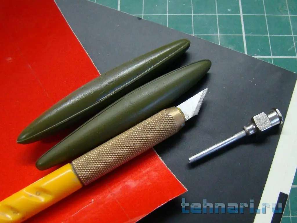

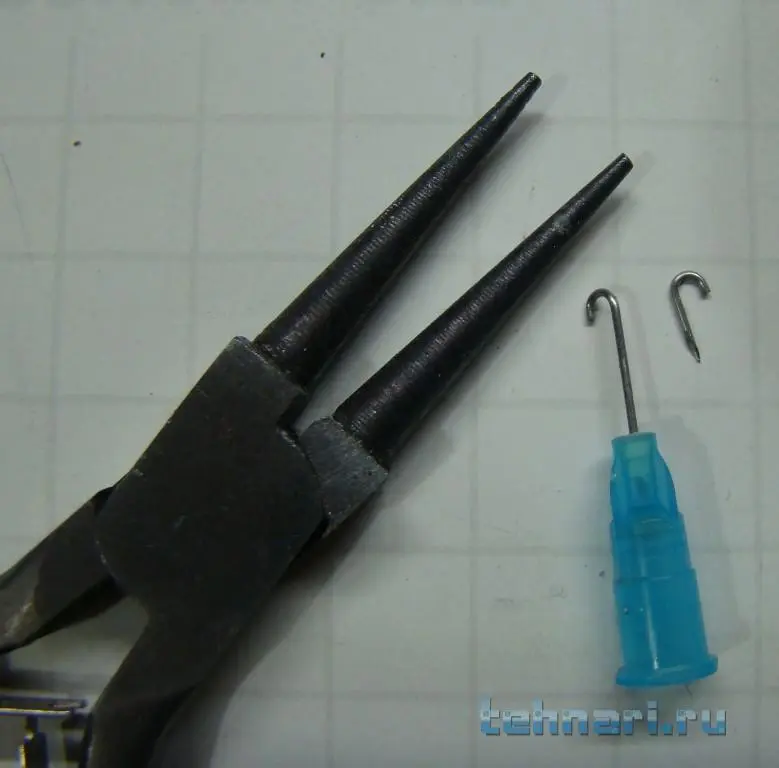

Подвесные топливные баки покрашены, при помощи цветной пленки с клеящим слоем произведена доработка до внешнего вида бака, подсмотренного на фото. Также из иглы выгнуты дренажные клапаны и вклеены в баки.

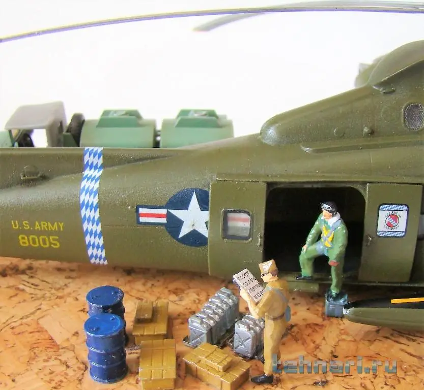

Произведена покраска фигурок военнослужащих и сборка всех составляющих на подставке. В конечном виде модель выглядит таким образом.
