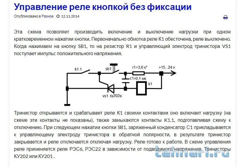

Dmitry73, в первой вашей схеме из за дребезга контактов легко может возникнуть автогенераторый процесс. Вторая схема более устойчива и надёжна, но требует определённого минимального времени удержания кнопки. К тому же, термореле довольно редко встречается в наше время, да и габариты у него довольно внушительные.

Николай,раз уж такое дело - попрошу прокомментировать схемку включения-выключения одной кнопкой с задержками (может где накосячил)
    46.4 KB · Просмотры: 248
В недрах Интернета найдено:
    81.8 KB · Просмотры: 5,651

http://www.tehnari.ru/2671237-post163.html
Как бы, вроде я не вижу вашего стеснения от применения спецпитания схемы. Отсюда и мои поиски без этого ограничения.
Но, эту схему, если применить высоковольтный тиристор и реле с обмоткой на 220 Вольт, поставить дополнительный диод для обеспечения схемы ПОСТОЯНКОЙ, можно обойтись только сетью 220 Вольт, без понижающего трансформатора и прочей приблуды, включая контактами реле ( магнитного пускателя) уже, оперируя в сети переменки.

Есть стандартная схема с блокирующим контактом.
Вот, К1 замыкается, когда реле срабатывает, и держит реле, если отпучтить кнопку. т. Верхняя кнопка, на размыкание, это отключение.
