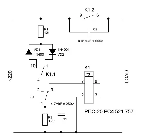

Читал тему, не могу понять?, а почему именно поляризационное реле, а по другому никак + дежурное питание ?... :)
Для поляризованного реле не нужно дополнительного питания
Как это сделать?
Да вроде - сделали уже:
я выпаял и прозвонил еще раз 1-4 пищит,1-10 нет,4-10 нет,5-9 да,5-6 нет,6-9 нет Между 2 и3 625 Ом,между 7 и 8 605 Ом
Проверьте выпаянное реле: подайте кратковременно напряжение (около 20 вольт) на 7 (+) и 8 (-) контакты. Реле должно переключиться: будут звониться 9-6 и 4-10.
все сделал звонится 9-6 и 4-10
Уточним - только 9-6 и 4-10 (контакты обмоток 2,3,7,8 - не в счёт)?
Отлично. Теперь "+" на 2, "-" на 3. Должно вернуться в то состояние, какое было раньше (звонятся 9-5 и 4-1)
Если получится, значит - реле рабочее.
Валерий,вы говорите что правильно здесь
    29.4 KB · Просмотры: 334
А в 70 посте вы пишете ,что правильно в этом рисинке
как же будет правильно?

Это разные группы контактов.

Значит, реле рабочее. Схему Вы использовали ту, на которую ссылка из поста #2? Подключите параллельно конденсатору вольтметр, нажмите кнопку. Смотрите, с какой скоростью он заряжается, сколько ему надо времени, чтобы "созреть" до 20 вольт (ну, или хотя бы 18 - паспортное напряжение срабатывания Вашего реле). После этого кнопку отпустите: сработало, нет?
Кстати, в этой схеме, если долго держать кнопку нажатой, напряжение на конденсаторе (при указанных номиналах резисторов) может значительно превысить его рабочее напряжение (50v). Будет плохо не только конденсатору, но и реле. Я бы поставил параллельно конденсатору стабилитрон... Хотя и этого будет мало: при длительном удержании кнопки, в конце концов, сгорит верхнее по схеме сопротивление :)
Нет, я использовал схему Валерия пост №18 а реле у меня рпс20 рс4.521.754 оно на 27в
