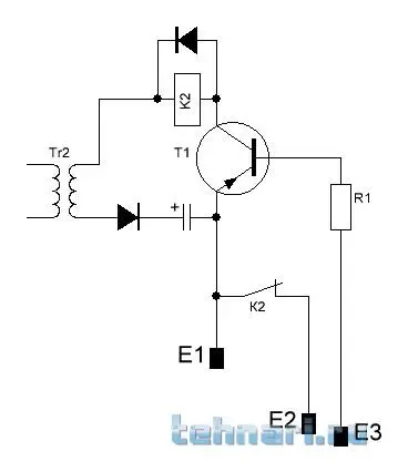

Я хочу реализовать именно электронное управление.
Всё равно транзистор открывается при подаче сигнала, а нужно же наоборот.
    5.4 KB · Просмотры: 207

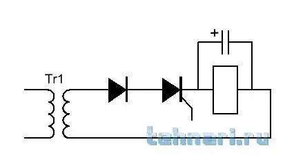

Понятно. Но зачем вы с упорством возвращаетесь к схеме, неработоспособность которой Вам разьяснили в нескольких предидущих постах?
В смысле? Я прошу помощи, никто ничего не предлагает, я пытаюсь сам что-то сделать.
Писали отказаться от тиристора, я отказался...
Реле будет включать насос.
Вот схемка.

Ладно... при включении за счёт конденсатора реле включится, а за счёт чего оно отключится?...
Да вроде не должно.. Оно включится когда вода замкнет электроды 1 и 3, поскольку насос питается через НЗ контакт реле. Далее уровень должен поддерживаться автоматически между нижними концами среднего и правого электродов.

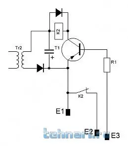

Перечитал еще раз трбования от ТС и понял что эта схема его не устроит, при полном баке реле притянуто, чего автор хотел избежать.
И еще: контакт между электродами на первой схеме нарисовал не там где нужно, прошу модератора убрать сообщение № 27.
    16.4 KB · Просмотры: 35

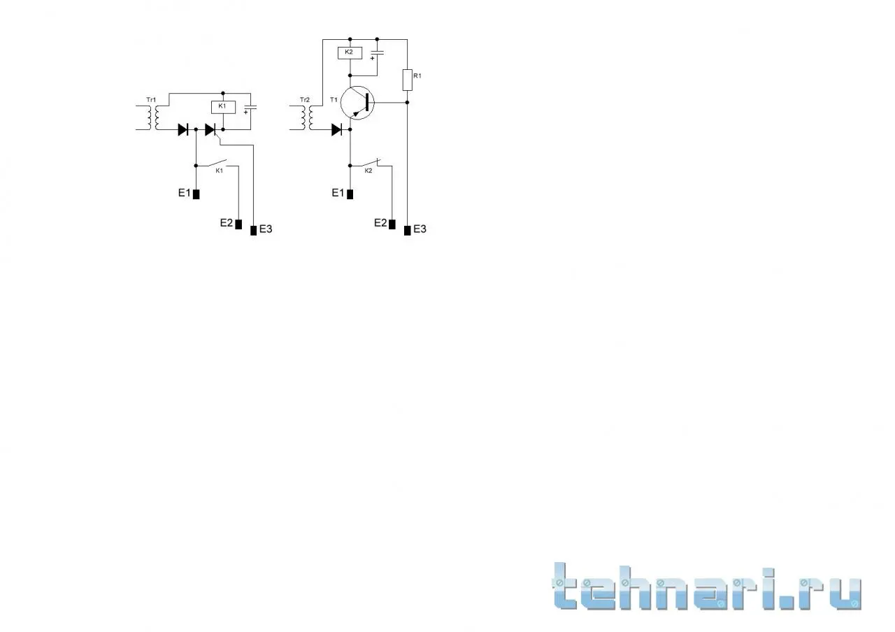

Из требований ТС известно, что реле в исходном состоянии должно быть выключено. А вот что должен делать насос, откачивать воду из колодца или наполнять бак водой не известно. На всякий случай привожу оба возможных варианта схем.
    25.8 KB · Просмотры: 90
Насос набирает бак.
как то так, не изобретая велосипед
    6.5 KB · Просмотры: 297
Попробую сделать.
У вас велосипед откачивает воду, нужно наполнение.
См. пост №33 (Попробую сделать)
Спасибо. Сделаю отпишусь
про откачку не отписал, просто добавил, как структурную схему, в которую без проблем можно внести изменения
