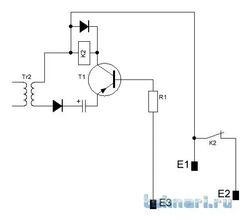

Понятно. Но зачем вы с упорством возвращаетесь к схеме, неработоспособность которой Вам разьяснили в нескольких предидущих постах?Я хочу реализовать именно электронное управление
Похвально! Давайте уточним что будет делать реле. Включать насос? Или открывать некий клапан?я пытаюсь сам что-то сделать.
Насос должен наполнять емкость или откачивать из неё воду?Реле будет включать насос.
Ладно... при включении за счёт конденсатора реле включится, а за счёт чего оно отключится?...Вот схемка.
Да вроде не должно.. Оно включится когда вода замкнет электроды 1 и 3, поскольку насос питается через НЗ контакт реле. Далее уровень должен поддерживаться автоматически между нижними концами среднего и правого электродов.Ладно... при включении за счёт конденсатора реле включится, а за счёт чего оно отключится?...

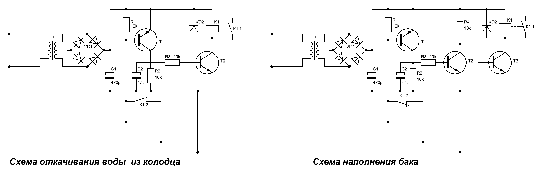

Из требований ТС известно, что реле в исходном состоянии должно быть выключено. А вот что должен делать насос, откачивать воду из колодца или наполнять бак водой не известно. На всякий случай привожу оба возможных варианта схем.Перечитал еще раз трбования от ТС и понял что эта схема его не устроит, при полном баке реле притянуто, чего автор хотел избежать.
См. пост №30нужно наполнение.
