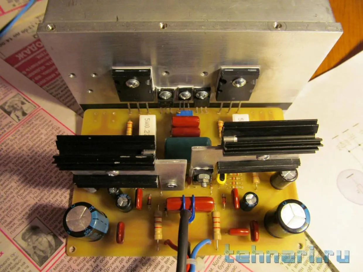

Этот проэкт я начал около 6 месяцев назад, сейчас усилитель находится на финальной стадии сборки . Как это называется в автомобилестроении –свадьба)) . Лет 5-10 назад я бы сделал усилитель за пару дней, но сейчас хочется сделать максимально качественно каждый узел, поэтому стараюсь продумать каждую деталь , поэтому процесс так затянулся. Итак, в основе усилителя – Ланзар на одной паре выходных транзисторов . Радиаторы- 800 см кв каждый. Ток покоя установил около 70 мВ без поблеем , это около 30 мВ между эмиттерами выходников ( на оба канала) . Постоянка на выходе –около 35 мВ на каждый канал . Питание Ланзара +/- 34 В . Ёмкости в БП пока поставил 10 000 мкФ * 63 В на плечо, может потом добавлю ещё пару , на плате есть место. Диодный мост -10 А. Так как я хотел сделать усилитель под себя, в нём будут такие дополнительные узлы :
1. Цифровой коммутатор входов на 3 канала со светодиодной индикацией ( входы- 3 пары RCA тюльпанов + одно гнездо 5-DIN под советские штекеры ) .
2. Защита АС на реле
3. Активный темброблок –предусилитель на TL072 ( регулировка ВЧ и НЧ )
4. Люминисцентная индикация выходного сигнала ( от магнитофона Маяк ).
Транс заказал с большим запасом- 350 Вт . Параметры вторичек : Основная для усилителя- 2* 26 В , 6 А . Дополнительные вторички для питания остальных блоков и накала индикатора 5 В . Все вторички независимые , и между собой не связаны средними точками , для избежания земляных петель по питания .

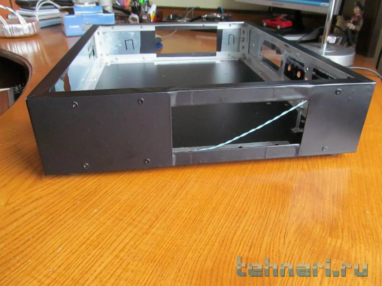

Корпус сделал из алюминиевых уголков 15*15 мм ( друг отдал бесплатно) по методу который описал Валерий, и жести ( вроде толщина 1 мм ) . Все окна в корпусе делал с помощью дрели и напильников – насверлил отверстий по периметру , и соединил их между собой кусачками, потом всё дотачивал напильниками чтобы выровнять всё идеально. Снаружи корпус обклеил чёрной матовой самоклейкой . Может и не самый идеальный вариант отделки, но меня вполне устраивает, толстый листовой алюминий для лицевухи у нас тяжело найти. Сам корпус тоже будет служить дополнительным теплоотводом , к нему будут прикручены радиаторы ( к верхней и нижней крышке ), общая площадь стенок вместе с уголками будут создавать хороший теплоотвод. Ножки пластиковые , не очень высокие, чтобы всё вписывалось в одну общую концепцию , от какой-то ненужной мебельной фурнитуры .
Все платы распаяны , протестирован весь усилитель на столе , все блоки работают между собой отлично. Сейчас занимаюсь доводкой мелких нюансов , и окончательной сборкой.
Ниже я прикрепил общую принципиальную схему монтажа блоков для наглядности , и фотки . Если нужно могу выложить схемы доп.блоков и печатки в Лейауте ( все 100% проверенные и рабочие) в архиве .

Задам несколько вопросов из чего сделаны стенки корпуса метал толщина, как сверлили отверстия (квадратные) ну и селектор входов на микроконтроллере или механическое?

Спасибо большое !!! Там выше как раз всё это написано -

Так, стоп! Старт был очень хороший. Платки аккуратные, всё вдумчиво... И даже с корпусом ничто не предвещало...
Но потом самоклейкой всё убил. Что это за поклейка такая? Здесь почему не постарался (ведь можешь!)? Что за волны и пузыри? Ну ладно ещё сзади... Но спереди плёнка!.. Это же лицо! Когда просунешь светики в отверстия - вылезут края самоклейки, и вид ещё сильнее пострадает.
Считаю, что нужно покрасить, пока не поздно.
Далее: болт с потайной головкой на то и потайной, что его надо скрывать заподлицо. Если не позволяет толщина материала, то и не смысла использовать потайные. Круглая головка будет уместнее и аккуратнее.

Единственно что на мой взгляд смутило так это плата выпрямителя, я конечно не знаю какая будет нагрузка на усилитель, но если 4 ома колонки, то при таком питании это больше 200 Ватт, при такой силе тока не лучше ли паяное соединение чем эти хлипенькие коннекторы, на которых может быть еще и падение напряжения.
И мне шоттки больше в выпрямителях понравились, так как с ~27В у меня на выходе получалось 38В.
