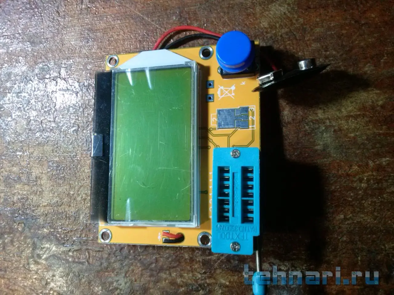

О советских конденсаторах. Многие их меняют не глядя на не пойми что,это зря. Вот конденсатор 100 мкф в Маяке 231,простоявшем сутки,успешно отправил далеко китайский измеритель сегодня. Померил потом напряжение-3 вольта на нем еще. Китайчонка успешно подохла

Сочувствую... Надо крупную красную надпись на корпус нанести - РАЗРЯДИ КОНДЕНСАТОР!
