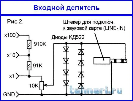

А за мало-мальскую достоверность изображаемого на "показометре" голова не болит?
Человек хочет увидеть клиппинг усилителя, на кой хрен в данном случае твоя компенсация ёмкости кабеля? Ты вообще замерял хоть раз её влияние на АЧХ в диапазоне 20Гц-20кГц?
Остальное вообще нет желания обсуждать, принцип человек понял, а если руки и голова откуда надо растут, то проблем не возникнет.

А где вы видели частоты осциллографа в УМЗЧ, или в звуковой карте? Не позорились бы уж. В звуковом диапазоне эти компенсации не требуются.

Нет нет, обьясните пожалуйста про необходимость компенсации в диапазоне 20Гц-20кГц при ловле уровня клиппинга на звуковую карту. И да, почему приведенный мною делитель не годится для этого))

И при тут чём вообще меандр? Вы сам вопрос читали, что именно хотел вопрошающий?
Объясняю:
Про переходные процессы слышали?
Хоть на одном герце, хоть на ста гигагерцах природа сего явления одинакова. Как понятный пример - всплески и затухающие колебания на фронтах сигнала. В частности, при нескомпенсированом щупе осцилограф, даже при идеальном подаваемом сигнале, будет показывать всякие артефакты, которых по факту в сигнале и нет.
Именно на меандре проще увидеть динамические искажения вносимые источником сигнала.
Я этого и не утверждал. Возможно что-то и покажет. Вопрос в достоверности этих показаний.

Вопрошающий хочет сделать щуп для виртуального осцилографа на базе персонального гомпьютера.
Зачем изначально делать то, что будет "врать"? На мой взгляд, лучше изначально начать делать правильный девайс и впоследствии не чесать затылок над напонятными артефактами. А плохая из неё и сама по себе в процессе может получиться (шутка).
Я достаточно понятно и пОлно ответил на ваши вопросы?
До-до-до, а ваш врать не будет, сам настроится и откалибруется)))) Не смешите мои антигравитационные тапочки!

Сам конечно не откалибруется. У меня самодельный щуп с делителем, 1:50. Так получилось, исходя из номиналов имеющихся резисторов. Откалибровал его на собственном же калибраторе осциллографа, но там только 1 кГц, хотя меандр идеальный. Не уверен что такой же меандр будет на 100 кГц.

Видел я все эти делители.. мне они *изначально* не очень нравились. Иначе давно бы попробовал спалить свой ноут.
Я предпологал, может кто применяет что то более интересное. Не знаю, но в голове крутится такая мысль: нужна схемка, чтобы при любом входном напряжении, ну например 0.....10вольт 10..... 20 вольт , на выходе всегда держалось бы 1вольт. Как это правильно сформулировать не знаю.
