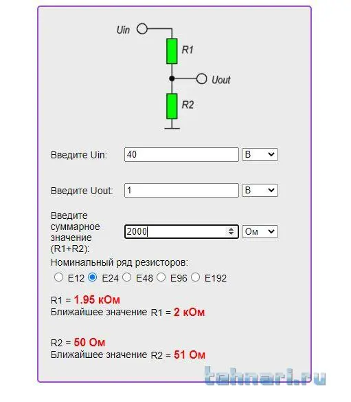

Подскажите, как сделать осцилограф из компа. Понимаю, что надо программа. Прогу установил, работает, реагирует. Нужно делать сщуп с делителем. А вот тут боязно. В просторах инета можно легко найти схемку делителя на для входа в пк. Хотелось бы проверенную. Может кто пользуется такими вещами? может поделитесь?
Если я правильно понял. Проверенная схема с номиналами, с одного сайта. Я лично использую делитель 180 Ом + 20 Ом.

принцип понятен.. постоянно напаевать делитель для нужных мест?
я професианально не занимаюсь.. но частенько хотелось бы посмотреть сигналы на пред усилителях.. ( 0.25.......1.2v) унч посмотреть на момент клипа.. ( 10...40v) а на звуковуху должно зайти максимум 1v. Если я правильно понимаю. Представлял себе что то типа переключаемого делителя))))
если применить делитель 180+20 при выходном порядка 40V то на карту пойдёт почти 4 вольта..
Можно изменить номиналы, сделать коэффициент деления в 40 раз. Например 910+20 при 40 вольтах выдадут 0.86 вольта, для звуковй карты безопасное значение.
Полезный калькулятор, пригодится: Делитель напряжения на резисторах. Формула расчета, онлайн калькулятор | joyta.ru

Что именно вас смущает? Обоснуйте.
А смущают следующие моменты:
1. Каким образом откалибруете в данной схеме входной сигнал под неизвестную Вам программу виртуального осцилографа и, непонятно какую именно, звуковую карту?
2. Каким образом согласуете емкостную составляющую используемого кабеля?
3. И самое главное! Каким образом организуете ограничение по амплитуде входного сигнала (на практике всякое бывает, даже у очень опытных)?
Если ЧТО - то, как минимум, "привет звуковухе"?
А лучше свой вариант предложите.
А сей калькулятор какие величины принимает "к рассмотрению": действующие величины, амплитудные или "тупо" для постоянного тока???

Circuit Simuljator поставил 800+20 Ом сигнал 40 вольт частотой 1000Гц на выходе делителя 0.97 вольт.
Значит такой делитель можно применить при напряжении не выше 40вольт..
значит размах амплитуты на мониторе будет полный.. а если тут же надо замерить этот же сигнал, на входе УНЧ а там максимум 1 вольт. то на мониторе я уже ни чего не увижу.. надо считать и перепаивать делитель. совсем неудобно..
