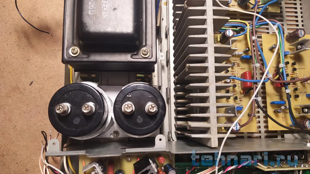

Подскажите, какие есть мысли и варианты подключения конденсаторов, среднего и +- , буду благодарен. Нет шинки медной и клемников вналичии.

Конец многожильного провода зачистить от изоляции, скрутить жилы между собой, согнуть на оправке по размеру болта под клемму, кончик провода скрутить с самим проводом, полученное колечко облудить.
Думал про это, мысли были про то что бы отслоит текстолит и сделать контактные площадки...
Нет, я бы так не делал. Чтобы самодельная клемма была в одной плоскости, и при зажиме не торчала криво из-за бугорка скрутки, концы провода можно скрутить тонким медным проводом и облудить.

Как-то не комильфо что диодный мост весит на конденсаторах, это конечно хорошо что мостик рядом с конденсаторами, но мне это не даёт покоя однако.
Может что то типа как в Электронике 017? Как раз у хирурга :tehnari_ru_117:

То что физически висит это не страшно, вес там небольшой. А вот то что на соплях висит, это не очень красиво. Можно было платку сделать, с местом для моста и конденсаторов, наподобие как в Одиссей 100У-021С, там тоже плата держится на конденсаторах фильтра
